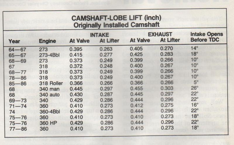

est ce que qu'elqu'un connait les degrés ouvertures/fermetures + levé de soupape d'un arbre à câmes stock de 318; j'arrive pas à trouver..
thanks..

 J ai çà deja

10° d'avance à l'admission.... mmm
de toute façon je vérifirais ce week au comparateur avec un disque..

j'ai ffais un relevé d'épure grace à ça:

Les valeur se raproche du tableau du dessus c'est à dire pour les levés:
adm et ech: env 6mm à la câme et 8mm aux soupapes ce qui fais respectivement 0.236 et 0.315 env.
je pense que l'ac à pris un peu et l'usure ne me permet pas de mesurer l'avance à l'admission ( je trouve même du retard!) mais comme ma chaine est usée, cela reste aproximatif).
je vais tracer l'épure et la scanner.. enfin si j'y arrive..
