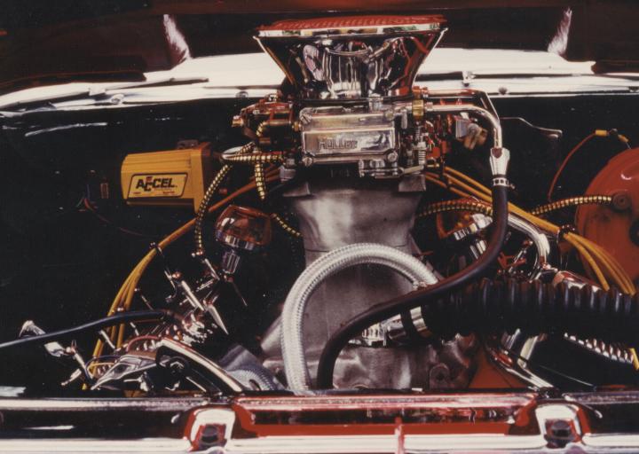

Des le retour ont s’affaire sur l’auto montage de la pipe Wieang, des 2 carbus quatre corps Holley 650 CFM, sur l’échappement les quatre en un, naturellement ça fuit, ça passe mal faut bricoler certain tubes qui touche heureusement la hauteur sous la caisse est impeccable çà dépasse pas, coupure de la ligne d’echapement pour mettre des Y dérivateurs commandés de l’intérieure par une poignée de frein a main.
Un tube rejoint l’extérieur de caisse et bout un ZOUMI qui symbolise les quatre cylindres
Vu que le système de Y n’est pas vraiment étanche au bruit des balles de mousses fixé au bout d’une chaînette viendront supprimé les bruits excédentaires (j’ai des voisins et quand je rentre tard j’aime pas les réveillés)

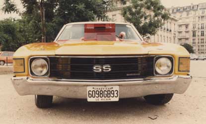

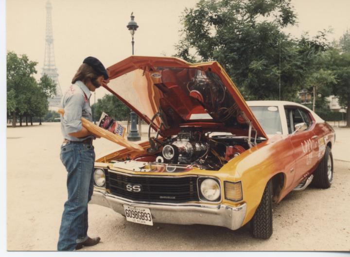

La touche finale ponçage peinture un petit peu de paillettes vernis et déco sur les portes
La CRAZY CAR est née.

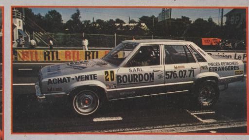

attention les dragsters du Mans sont une course internationnal et il nous a fallu des licences de pilotes et de constructeurs c'est le circuit qui c'est occupé des formalites et me voila PILOTE INTERNATIONAL DE DRAGSTER c'est pas beau çà
les amis de l'epoque GERARD FABER
JACKY BARBIER
BOURDON ET BERNARD AMY

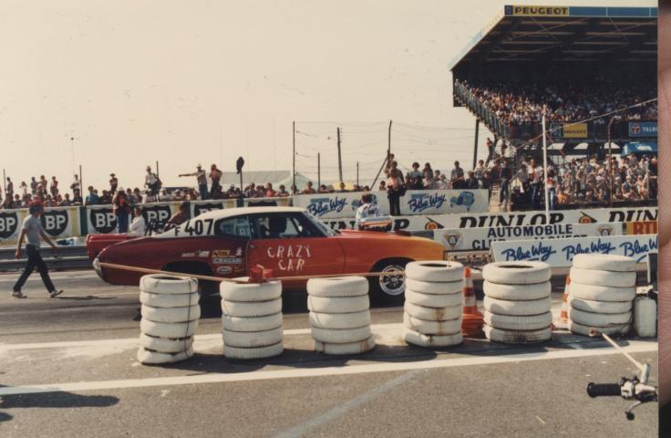

Le jours arrive pas simple c’est sérieux il a fallu s’inscrire avoir des licences officiel
La licence constructeur
La licence pilote de drag international c’est pas du pissou de moineaux
Passer les visites médicales
Mais c’est bon 40 000 spectateurs sont la dans les tribunes, les british débarques
Houille c’est du vrais matos des drags, des vrais des autos racheté aux ricains, ils sont propriétaires de magasins de voiture us de l’autre coter de la mare.
Pas grave ils sont sympas et viennent la pour faire du spectacles pas pour nous ridiculisés.
Les primes pas de doute c’est pour eux ; (ils ont bien amortis le wk)
Mais nous ont a été au contact, et ont a appris plein de chose il faut maintenant les digérer et ont verra l’année prochaine.
la premiere configuration du moteur avec la pipe haute et les deux quatre corps
Et puis les vedettes c’est nous la presse fait des compte rendu sympa pas mal de retomber il nous reste onze mois pour nous préparer.

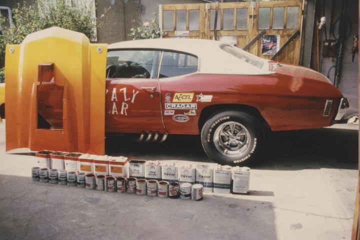

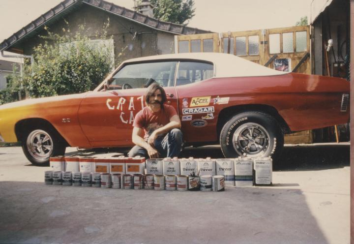

Le printemps et les beaux jours revenant il est temps de penser a la peinture une idée me trotte dans la tête.
Préparation de la carrosserie qui avait été vite faite et la le grand jeu j’ai envie d’un jaune paille a l’avant et rouge a l’arrière je sait, pas facile.
Juste un apret l polystere, de la laque Herbert a durcisseur, et du vernis haute qualité je vais pouvoir peindre.
Nettoyage de la coure au karcher si, si ça marche tout y passe le sol les mur le plafond c’est nickel des bâches plastics font le reste de la cabine.
Il aussi attendre un jour ou il n’y a pas trop de vent et une bonne température a cause des durcisseurs 18 /25 degrés
J’y vais le rouge d’abord en l’éclaircissant vers l’avant, puis le jaune avec un léger fondu pour que jonction soit progressive, juste un voile a la jonction, pas mal ça me plaît.
Le vernis deux sortes un premier un couvrant et une couche de finition ultra gloss
TOTALE prêt de 100 Litres de liquide projeté et trois jours de pistolage ouf c’est fait
Ça vous plait , ?????????? Moi oui en faite si ça plait pas a certain je m’en fou je l’ai peint pour moi

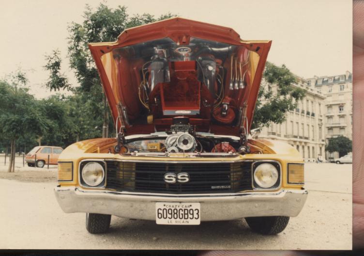

4 LE BLOWER Les vacances arrivent je part au us le projet est d’aller cherché un blower vu que la compression du moteur est de 8,5 çà devrait monter.
Direction CHICAGO chez DYERS machine pas facile a trouvé mais ont y est
Bonjour je voudrais un blower pour ma chevy
Surprise du patron !!!!!!!!! Non ont vient pas du TEXAS, (et oui au Texas il y a aussi une city qui s’appelle Paris il ont tout ces américains) nous c’est Paris la tour Effel.
Il m’explique comme il peut que c’est un blower de boulevard pas un de compétition (les pales ne son pas munis de palettes en téflons qui sont étanches et donc plus d’efficacité) mais que ça marche sans problème.
Je passe presque la journée avec lui, le blower, les poulies, la pipe d’admission spéciale ça fait un paquet de carton le coffre est plein et le portefeuille se vide vu qu’avec les frenchis il veux du cash.
Il faut trouver une banque a Chicago (non je suis pas Al Capone j’avais des cartes visa) et c’est pas de la tarte la général s’en souvient encore vous pourrez lui demandé ?
Apres Chicago direction la Californie ce n’est pas la porte à coter mais je vais chez PAW.
En route on fait les magasins HARLEY et les differents auto parts pour acheter des bricoles pour des potes.
Le retour arrive un mois ça passe vite, ont était venue avec des valises vides et elle sont archies pleine un compresseur ça tient de la place.
La fille de l’enregistrement a du mal a peser les bagages c’est lourd naturellement il y a un excédents dit elle, je m’y attendait.
Arriver a ROISSY un chariot pour les valises ont passe la douane en sifflotant
Quelque chose a déclaré ?? NON circuler !!!!!!!! OUFFFFFFFFFFF
Ont est mercredi et samedi c’est le dragster du mans faut se mettre au boulot.

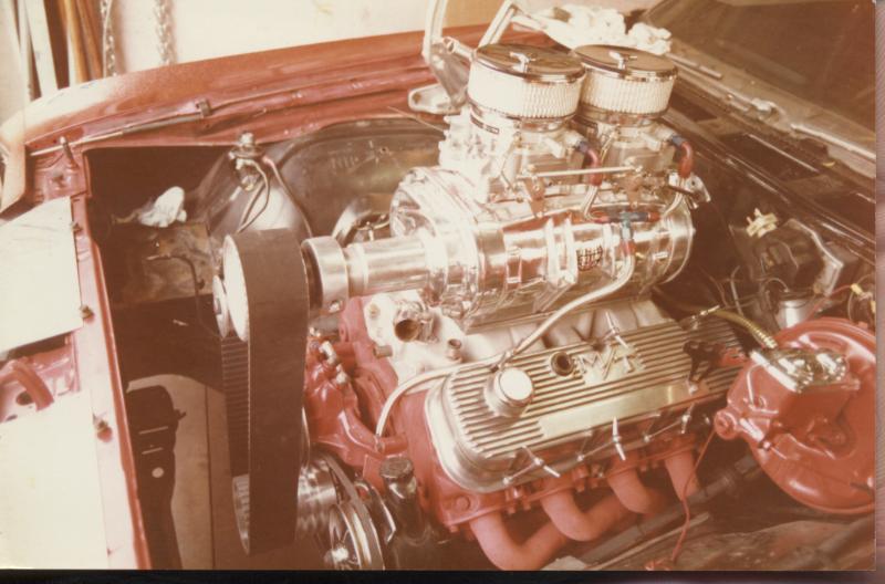

Montage de la pipe d’admission du compresseur des poulies c’est pas faciles faut bien alignée l’ensemble raccordement de l’arrivé d’essence.
De la commande des carbus a l’accélérateur.
Et le capot ont le ferme comment !!!!!!!!!!!!! La poulie ne passe pas
Vite fait la disqueuse et la scie sauteuse.
Montage du shifter BM ;
Le vendredi sa tourne mal mais ça tourne.
