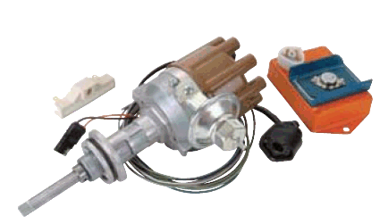

tu peut pas faire quelque photos du compartiment moteur  faut aussi que tu fasse un effort si tu veux que l'ont y comprenne quelque chose
schema de l'allumage electronique

MessagePosté le: Mar 22 Déc - 12:34 (2009)    Sujet du message: probleme electrique charger 72 318 ci Répondre en citant
 TROP PETIT  et je peut pas l'agrandir  il y a des chance que le modul soit kramer
