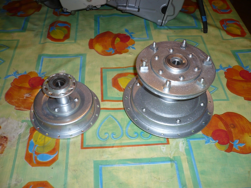

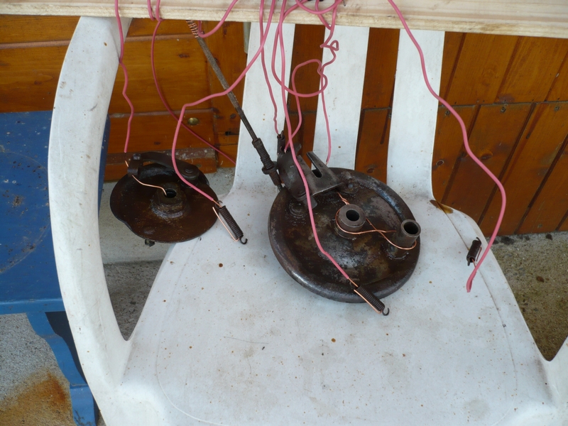

P'titRaisin  peut te confirmer, on a fait la même chose pour les pièces de sa 125 je peux te dire ça marche d'enfer heureux
A+JM.....SCHUSS.....
MessagePosté le: Sam 2 Jan - 14:04 (2010)    Sujet du message: derouilleur ,lessive de soude Répondre en citant
Oui  Okay

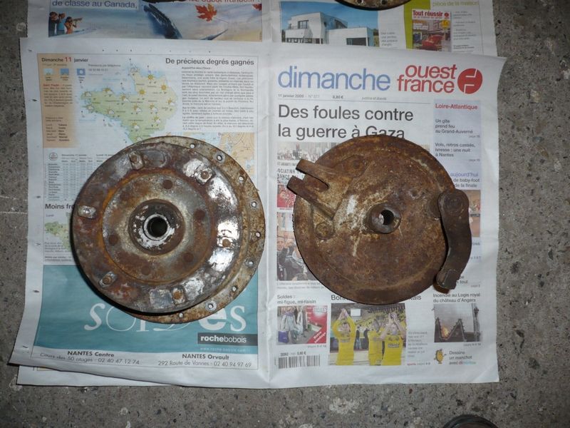

Tu laisses tremper 3 bonnes heures, et un bon coup de brosse métallique et c'est nikel!
Après une peinture c'est comme neuf!
Quand tu le ressors la première fois tu te dis: "Mouais, ça a pas fait des miracles..."
Mais dès que la rouille part comme du beurre sous la brosse métallique, là tu es content!

Une bassine en plastoc,une alim d'ordi que tu recuperes gratoche,trois boules de grattoir a casseroles ,de l'eau et de la lessive de soude c'est un investissement trés trés modeste.
