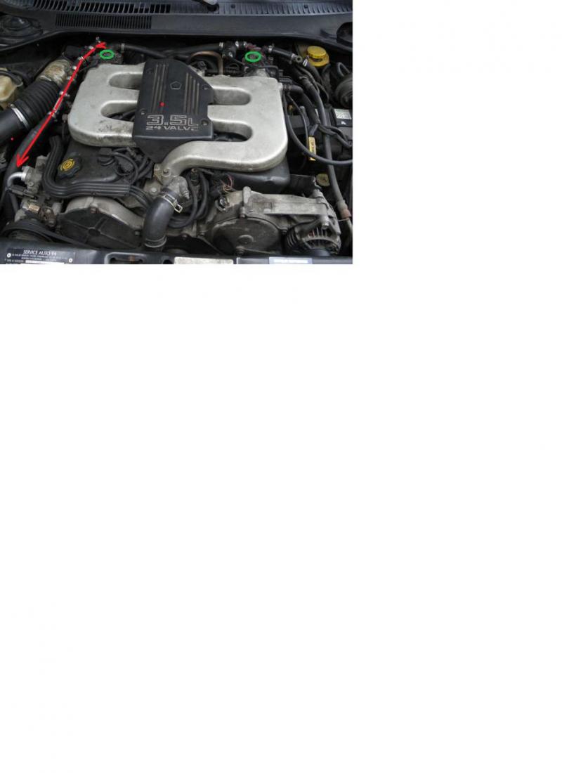

je voulais pas les faire  les diffuseurs trop mal placer ont voit que la durite scotché a été victime d'un retour d'explosion
  sur la photo je vois pas comment sont montés les conduits d'air derrierre  les diffuseurs  mais c'est pas facile de verifier les fuite d'air d'admission
  çà fonctionne bien ?

Les deux rond vert sont les diffuseurs et le vapo devrait se trouver au bout du tuyaux de la fleche verte a l'avant sous le compresseur 'assistance de direction
sans garantie

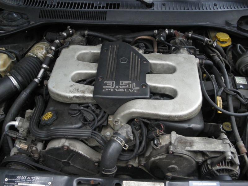

Je pense que le vapo, c'est ça :
Donc, voilà : En roulant sur l'essence, cette pièce est bien chaude. En roulant au gaz, elle l'est beaucoup moins. Par contre, après avoir roulé un bon 1/4 d'heure à l'essence, je passe au gaz, et là, ça fonctionne mieux (que lorsque je mais au gaz tout de suite).  En tout cas, là où elle est située, je pense qu'elle est bien exposée au froid. Alors, docteur?...

Cette pieces c'est le vapodétendeur elle sert a transformer le gaz qui est liquide dans le réservoir a l'état de gaz pour alimenter le moteur
mais cette détente a un effet de réfrigeration et l'ont se sert des tuyaux de chauffage de la voiture qui passe dans le vapo pour eviter que de la glace se forme au moment de la détente
 mais sur ton auto pas façile de mettre le vapo ou l'ont veux ni de faire passer les tuyaux d'eau tu peux verifier si les tuyaux ne se sont couder ou ecrasé a la longue cela freinerai le passage de l'eau
attention au fixation des tuyaux sur le vapo si elle sont en plastique elle deviennent cassantes
le vapos je crois que c'est un ZAVOLI  j'en ai un qui doit me rester et un kit de joint neuf
