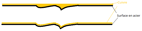

Le cuivre qu'on met avant le nikel et le chrome, il est garnissant ou il prend la forme des aspérités?

mais il faut éliminé aux maximum les defaults le cuivre ,nickel ne sont pas garnissant çà c'est sure

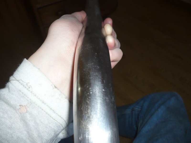

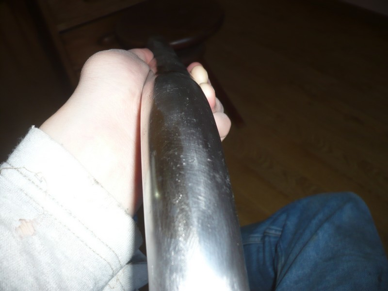

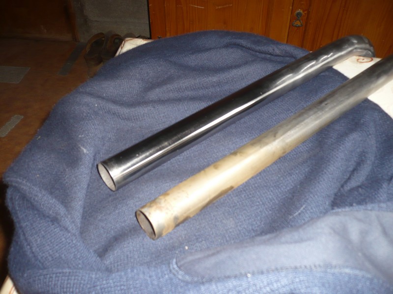

Premier dégrossissage pour un pot:
C'est pas encore du polissage miroir, mais une finition et un coup de belgom et j'espère que ça suffira pour le chromage.
