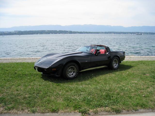

salut à tous
ma crevette
une chevrolet corvette de 1978 série spéciale " 25 ème anniversaire "
 V8 350ci, L48,5.7l, 185ch
boite mécanique
acheté en aout 2007 vers Rouen
je suis son quatrième propriétaire et j'espere son dernier

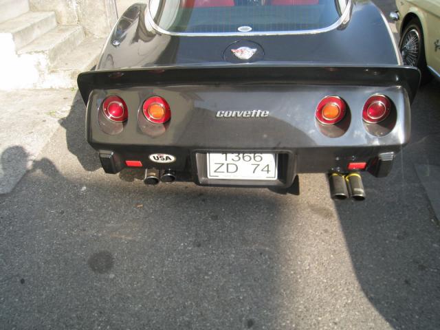

   réparation du spoiler avant ( pour les questions voir francky massue )
réalignement de l'échappement chez un pro à genève ( un vrai bon pro pas trop cher en plus )
et y'en avait besoin

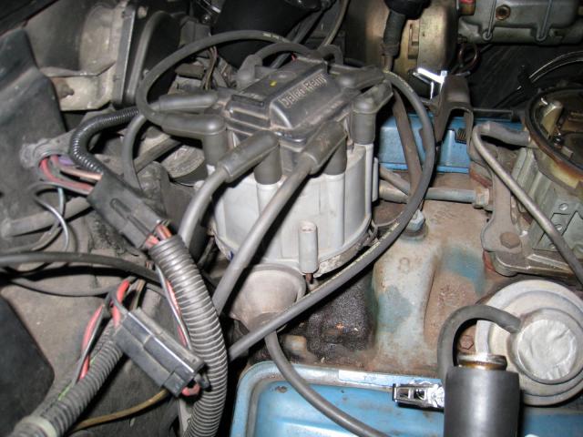

j'ai commencé à avoir d'autres problèmes l'été dernier colere
j'arrêtais pas de caler, l'allumage se décallait tout seul
super francky est arrivé, a jeté un oeil 2 soupapes ne donnaient plus
elle tournait comme une patate la crevette mort de rire
enfin au final verdict certainement l'abre à cames

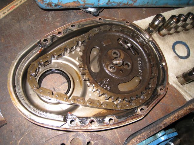

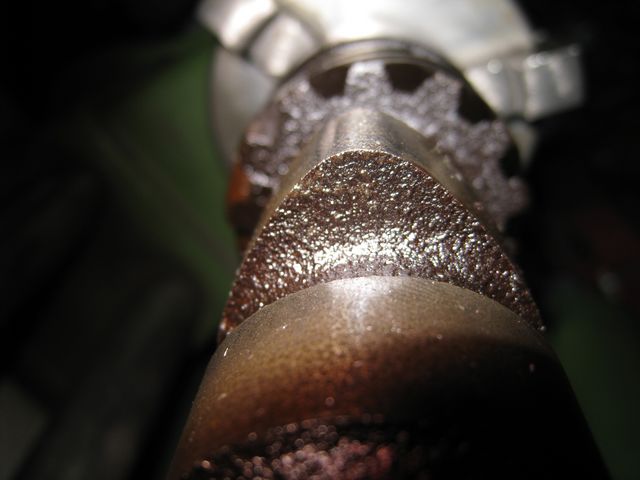

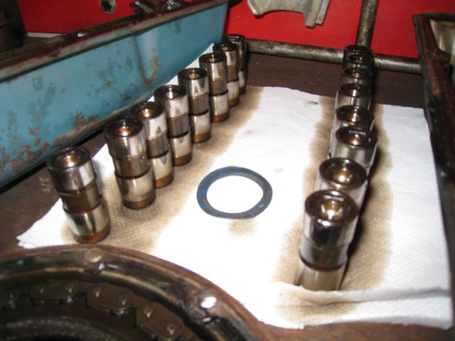

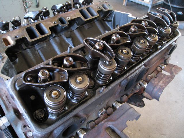

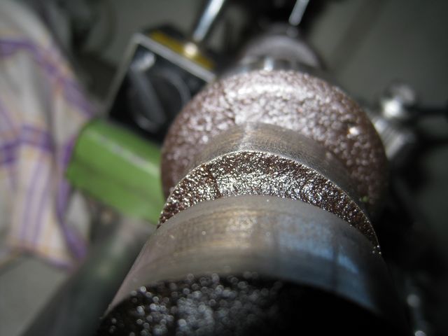

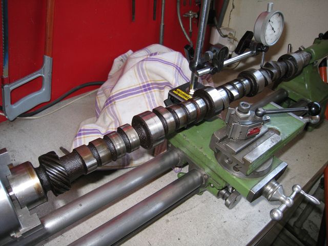

et après demontage il c'est avérer que l'abre à cames était bel et bien hs, plusieurs cames usées dont une complètement ronde Shocked
la 2ème came sur la photo est censé être comme ça

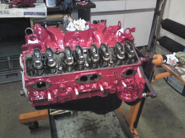

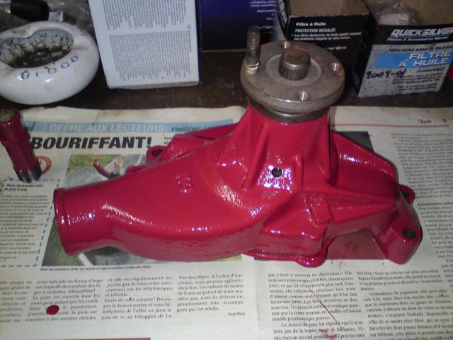

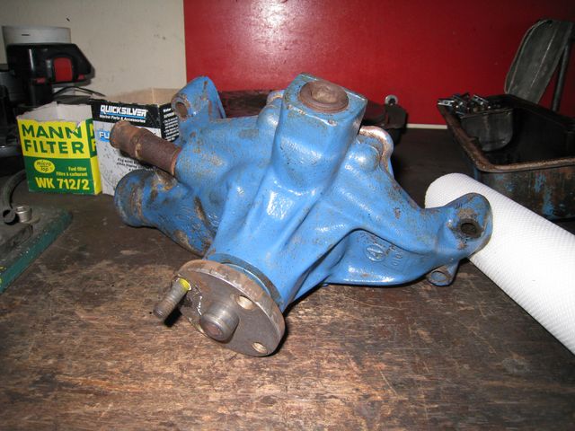

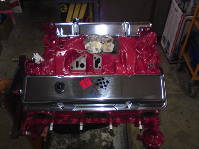

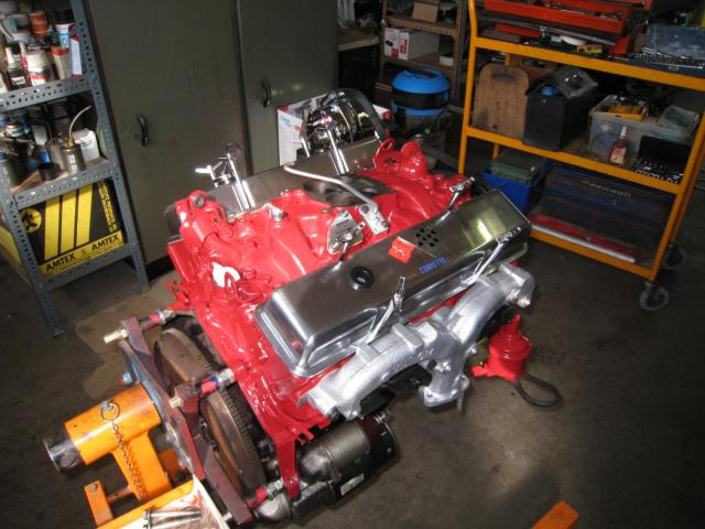

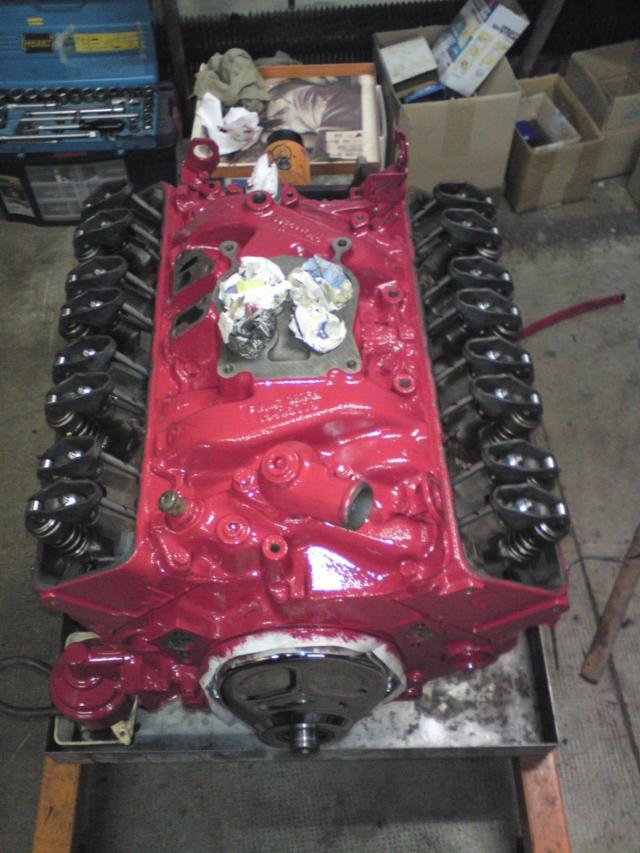

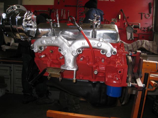

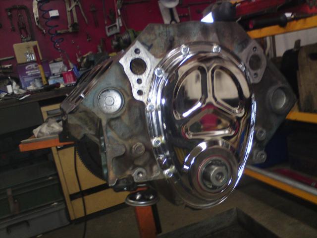

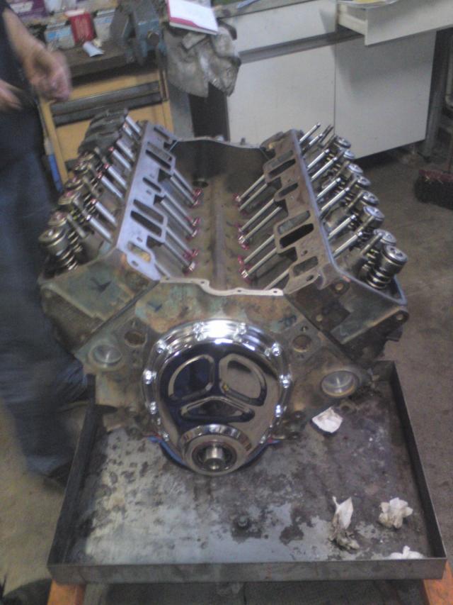

de là, décision de tout revoir, gros nettoyage et grosse commande $$$$$$

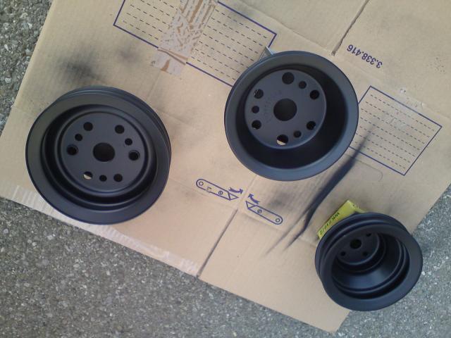

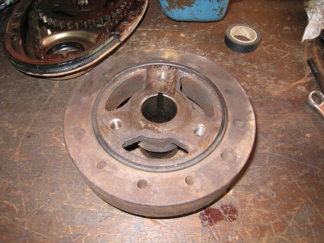

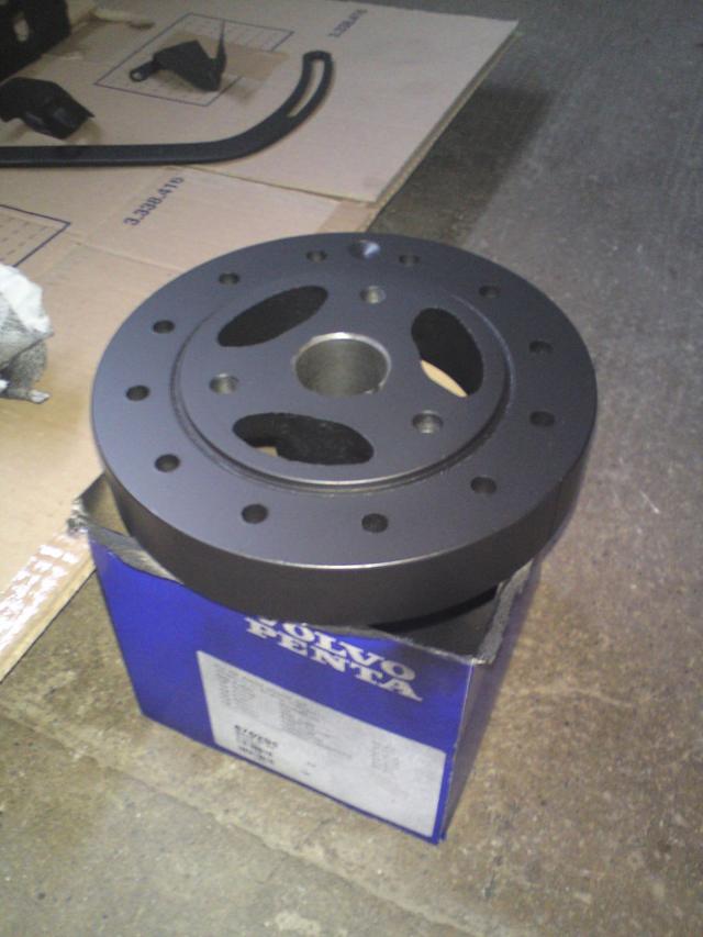

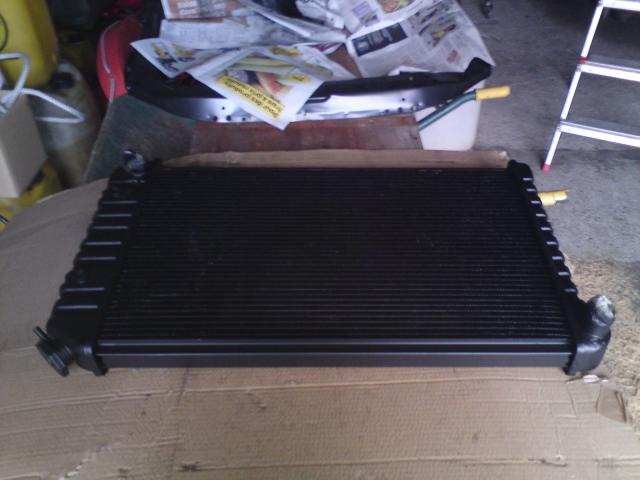

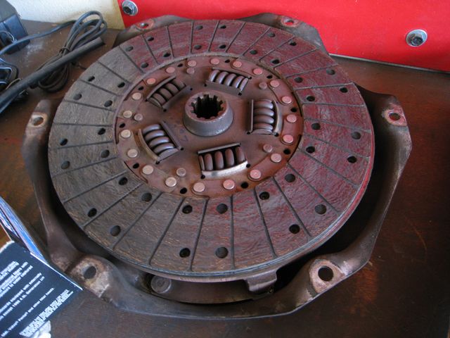

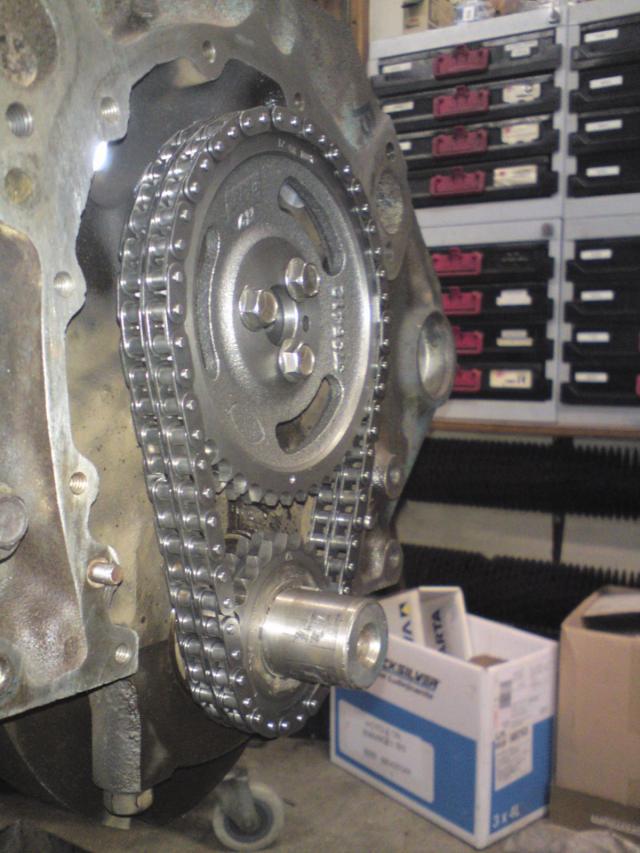

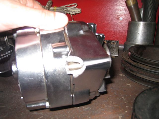

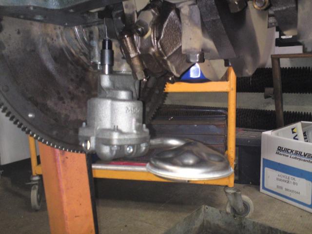

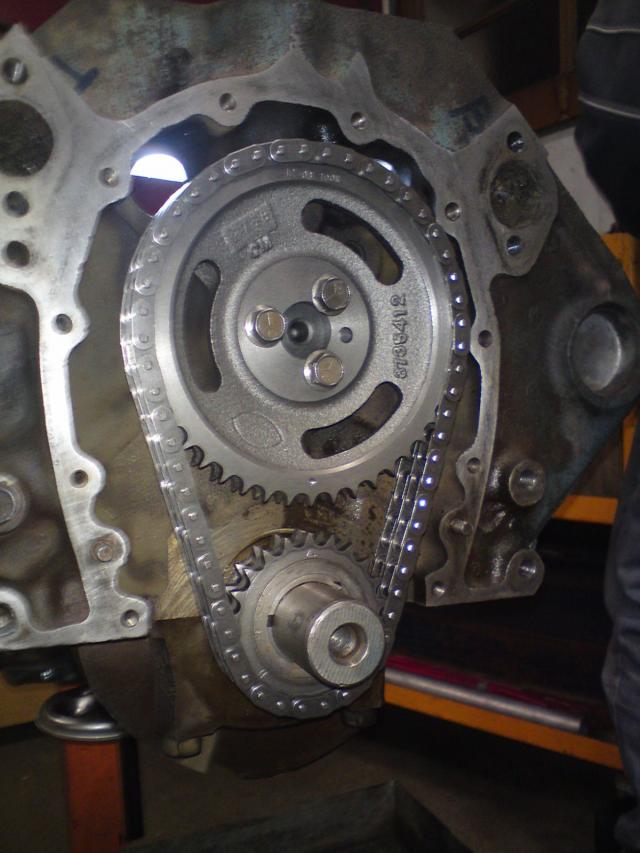

abre à cames, tiges, poussoirs, culbuteurs à rouleau, pompe à huile, pompe à eau, damper, cache culbu, distribution (double chaine ) + cache chromé, ambrayage, alternteur chrome,  cadre fixation radiateur ( ancien complètement pourri )

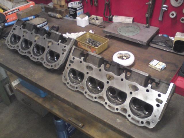

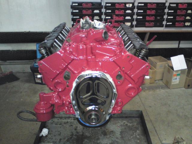

c'est moi sui l'ai fait heureux  :   bloc, culasse et pieuvre entièrement nettoyé et peints, collecteurs sablés et peints, soupapes nettoyer et rodées, ainsi que divers pattes de fixation, boite à air, carter d'huile, poulies etc ...

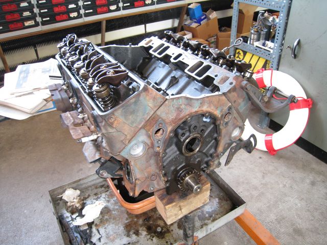

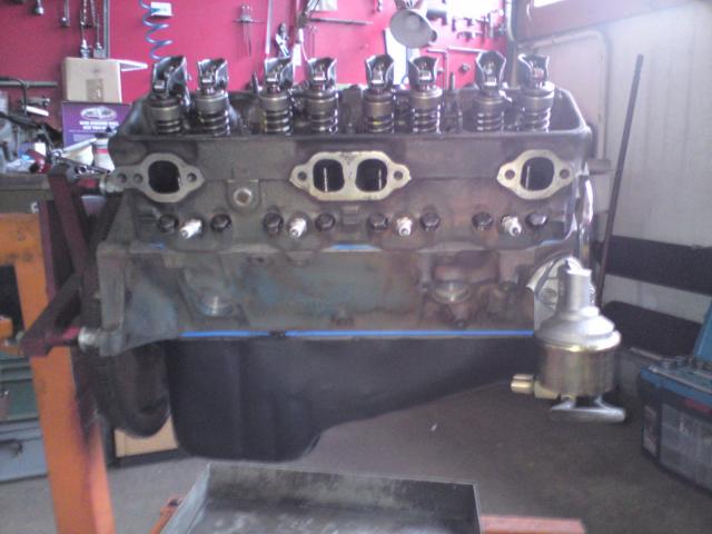

les photos avant :
le joint est complètement écrasé

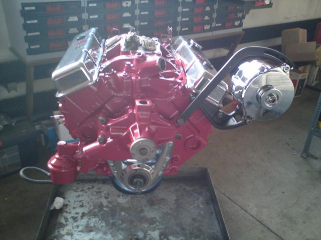

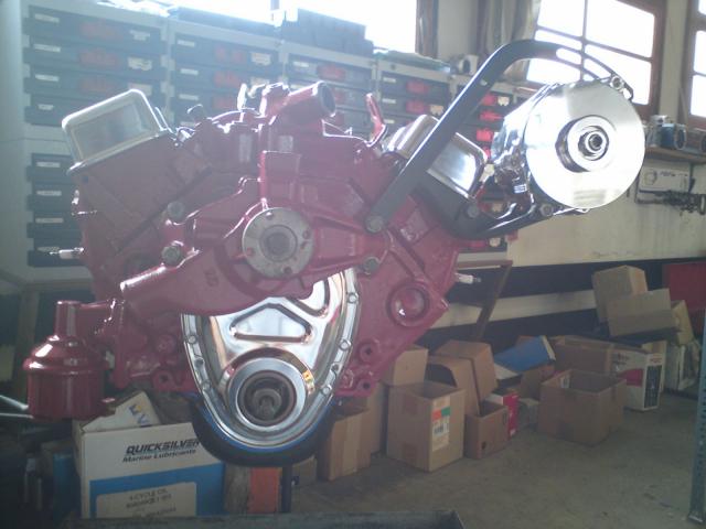

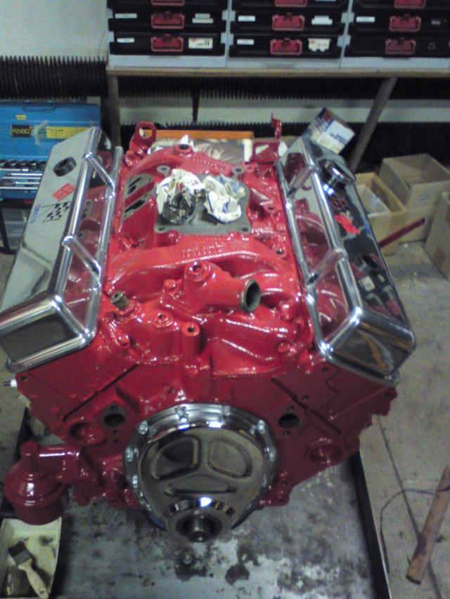

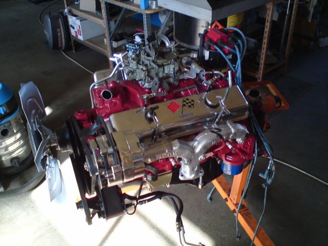

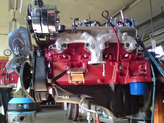

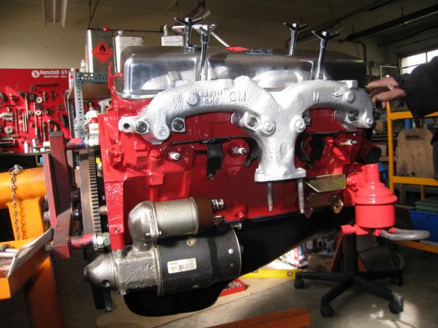

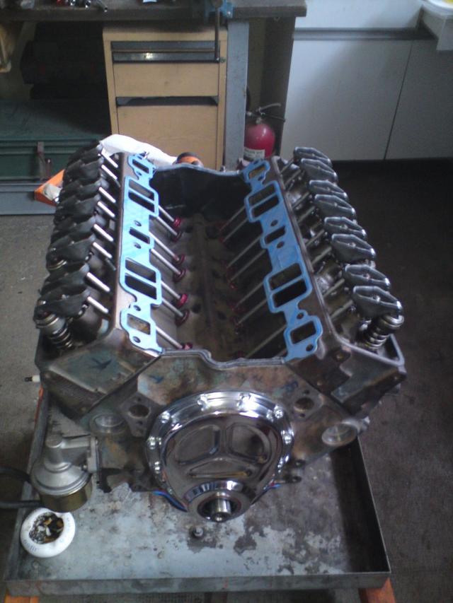

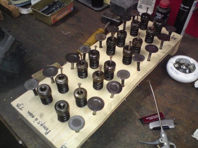

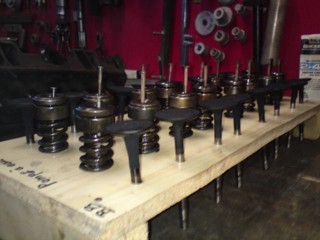

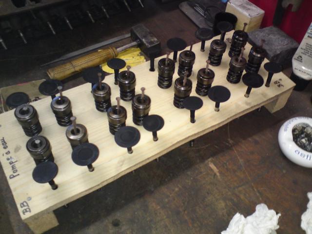

les photos après :
les soupapes après un premier décrassage
dommage j'ai pas de photo une fois nickel Embarassed   colere mais je vous jure quelles sont belles toutes brillantes et rodées

TIRE LANGUE heuuuuuuuuuuuuu pour le spoiler j'ai assuré comme un chef TURLUTU

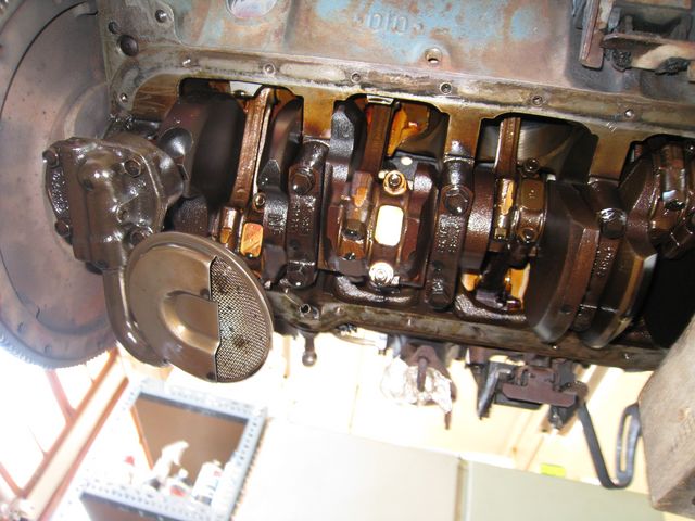

un bon paquet d'heure entre ce que j'ai fait et le mécano
y'a pas une vis qui n'a pas été dégraissé et brosser
les seules choses qui n'ont pas été touché ce sont les pistons et vilbrequins qui ne présentaient apparement aucune defaillance
et les heures s'accumulent sur le remontages à cause de plein de raisons
réalignement des poulies , un des trous des nouveaux caches culbu était trop grand pour la valve, la nouvelle buté d'ambrayage est moins haute d'un millimetre donc plus galère à repasser, et d'autres surprises du même genre ... etc ...

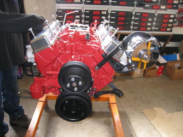

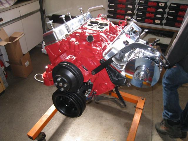

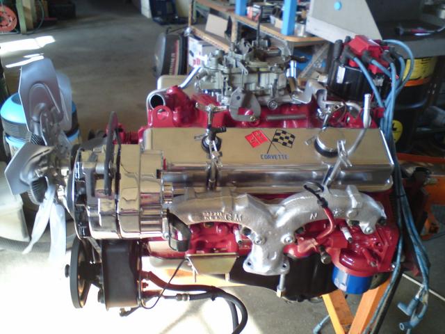

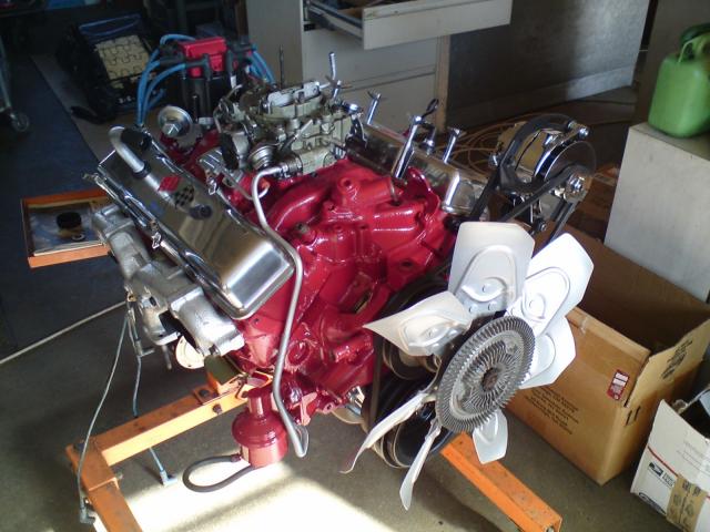

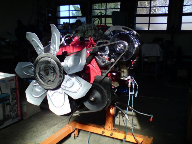

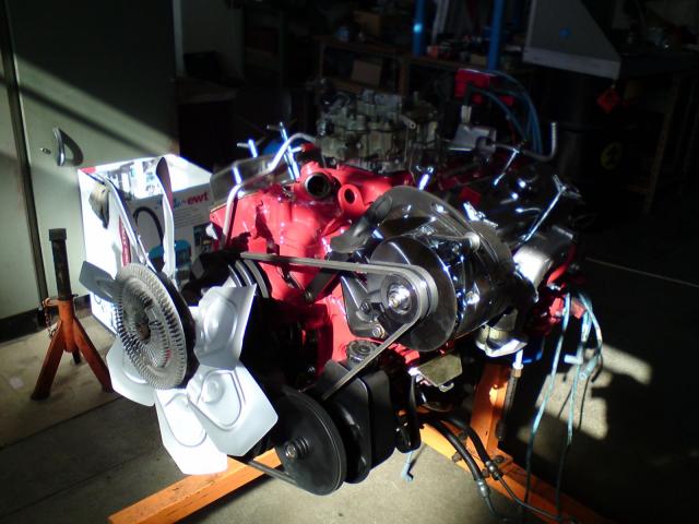

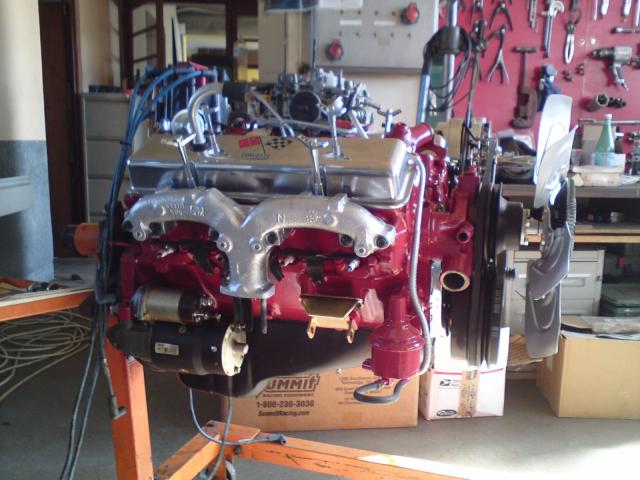

j'ai pas les photos mais le moteur à été remis en huile, l'allumage et le carbu ont été remis en place ainsi que les courrois et l'élice du ventilo
des essaies de démarreur ont été réalisé avant hier  blow
, tout tourne, les compression sont pas mal autour de 10 sauf une un peu plus faible mais c'est la dernière et le moteur n'a pas encore tourné
je retourne lundi au garage pour les suivre les avancées et faire 2,3 photos
j'espère qu'elle roulera la semaine prochaine car après plusieurs mois d'immobilisation ça commence à me démanger graaaaaaaaavvvvvvvvvvvvvvvvvvveeeeeeeeeeeeeeeeeeeeeeeeeeeeeeee !!!!!!!!!!!!!!!!!!!!!!!!!!!!!!!!!!!!!!!!!!!!!!!!!!!!!!!!!!!!

Dis moi ta soupape devait pas beaucoup s'ouvrir avec ta came toute usée!

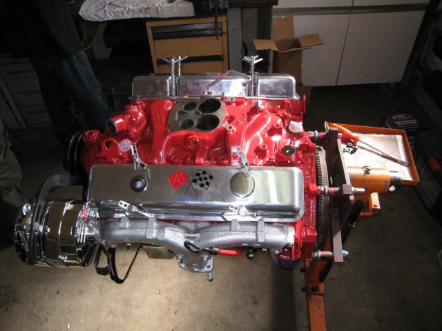

MessagePosté le: Mar 6 Avr - 21:46 (2010)    Sujet du message: ma crevette Répondre en citant
ca avance, ca avance !!! Bonhom
MessagePosté le: Mer 7 Avr - 05:08 (2010)    Sujet du message: ma crevette Répondre en citant
Magnificos !!! tout simplement trés beau Okay je le monterais pas dans la crevette,je le mettrais dans le salon Bonhom

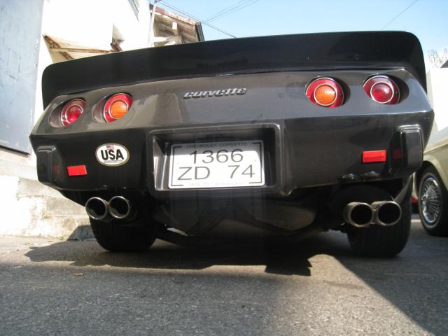

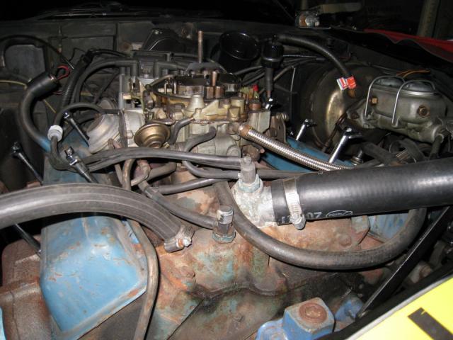

ca y'est j'ai enfin récupéré ma crevette Bonhom
après le moteur, la tenue de route !
 j'ai trouvé un gars en suisse, un super mécano qui à habité à miami et passionné d'américaine et de motos, il fesait des courses de dragsters
il a une corvette de 1979 légèrement préparé pour taper des runs, et pour être monté dedans je peux vous dire quelle arrache le bitume en plus il la métrise super bien.

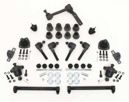

je lui ai donc fait poser un kit complet perfomance street & slalom
amortisseur bilstein, lame composite, barre stabilisatrice avant et arrière ( cette dernière était inéxistante )
http://www.ecklers.com/product.asp?pf_id=43643&dept_id=243#
un kit complet pour le train avant
http://www.ecklers.com/product.asp?pf_id=43844&dept_id=243#
triangle sablé et peint
durite de frein aviation, plaquette neuve
frein à main entièrement changé de la poigné aux étriers
et d'autres petites choses
il m'a fait un super boulot
du coup j'ai pu enfin roulé, entre les gouttes, aujourd'hui en allant au local de francky ( le rod avance à grand pas vivement qu'il roule !!!)
disparue l'effet bateau en prenant tout la route, elle colle au bitume, le moteur envoi juste ce qu'il faut et tourne comme une horloge
et quel bonheur de pouvoir freiner sans s'accrocher au volant ( elle virait à gauche à la limite du demi-tour en cause un joint de l'etrier av droit )
enfin bon tout ca pour dire que je suis heureux de rouler enfin avec ma crevette ( ca commencait à faire long depuis le mois de juin )
donc normalement sancoins se fera en crevette Okay
