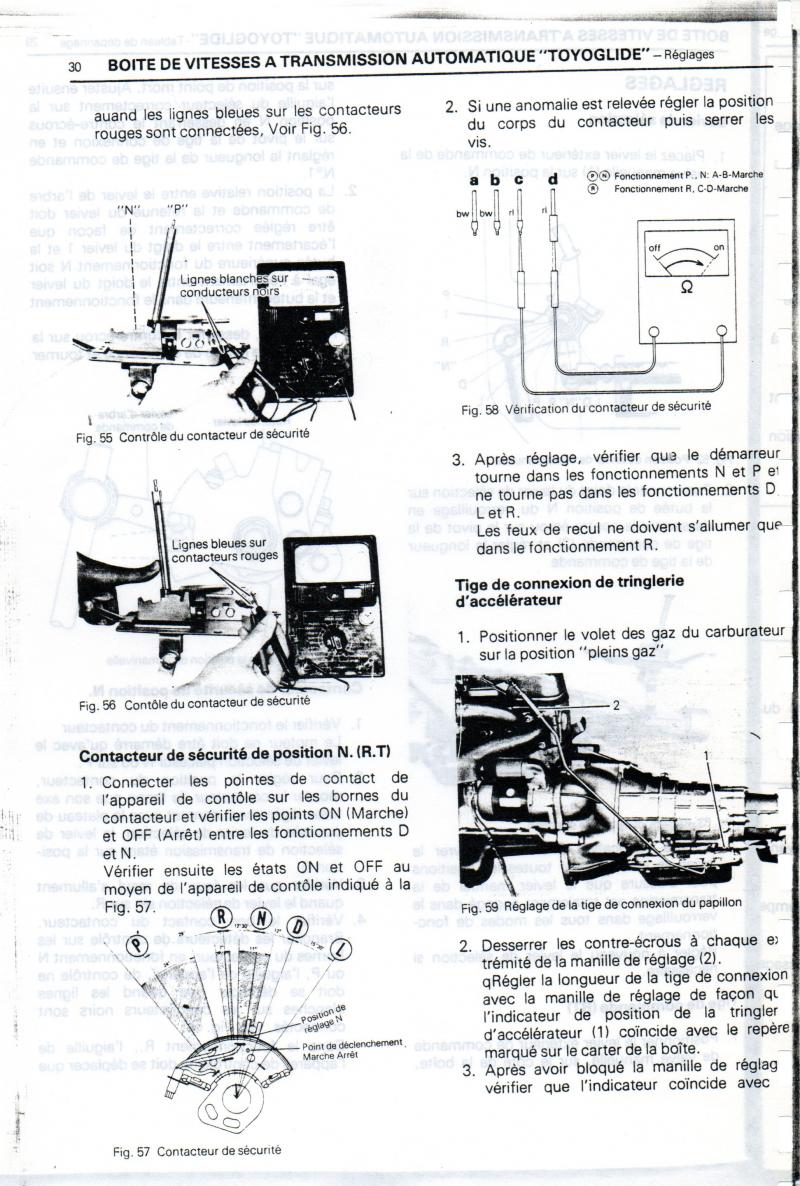

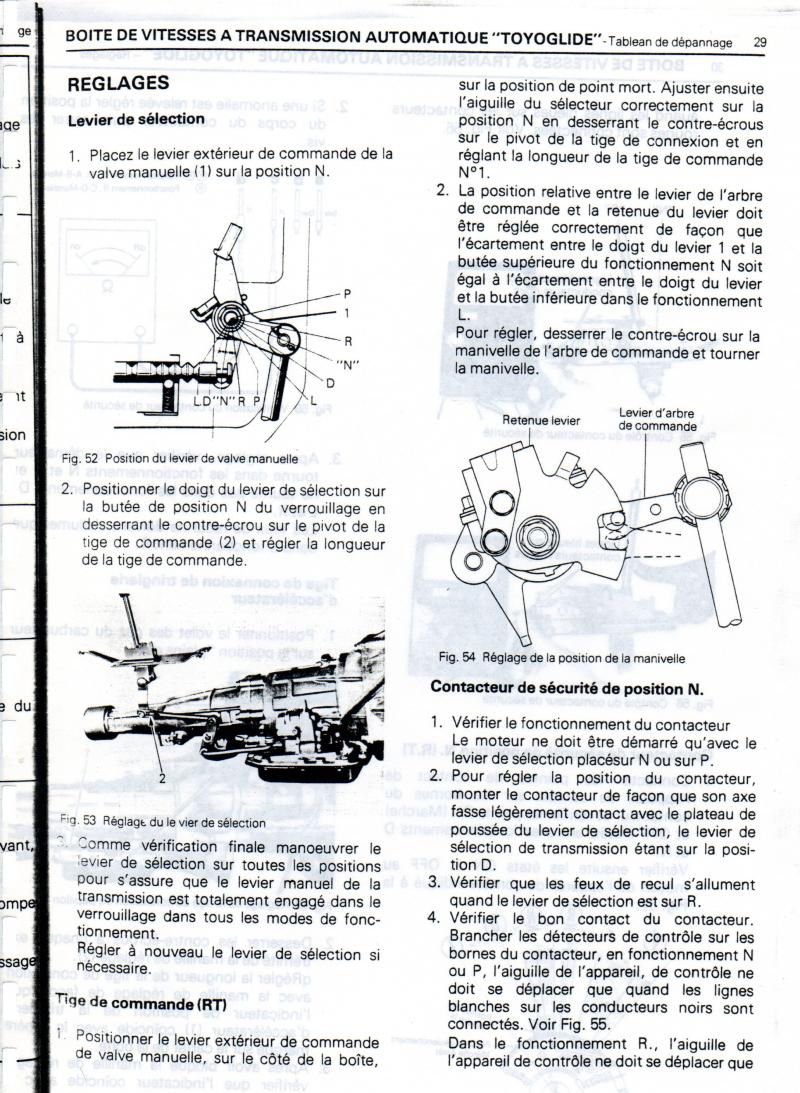

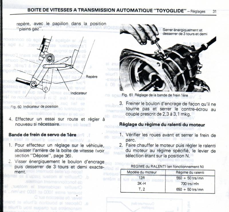

MessagePosté le: Mar 20 Avr - 08:49 (2010)    Sujet du message: question boite powerglide 2 vitesses rs alu Répondre en citant
non si je me souvient la patte N 2  c'est le kick down il doit etre relie a la tringlerie du carburateur sur la tringlerie du papillon des gaz
  je vais voire si j'ai un croquis
voila j'ai trouver çà
c'est en françàis c'est une toyoglide de chez toyota  ( faut pas le dire )
çà te donnera une idéé des reglages dans ton cas il faut adapté c'est pas comme de l'origine
