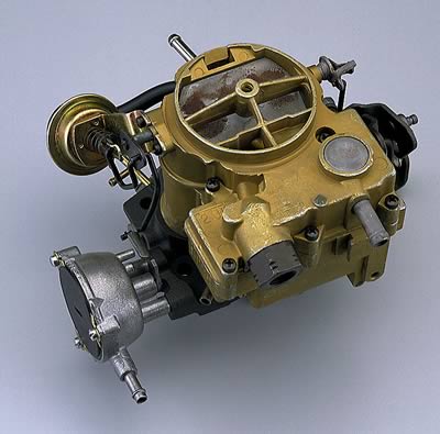

Apparemment on dirai le meme carbu que j'avais sur la caprice . carbu rochester 2 corps . comme michel le dit les depressions c'est tout bon ... la grosse depression celle qui est sur le pied du carbu c'est pour la boite
une petite pour l'allumeur ,moi sur la caprice la depression de l'assistance de freinage etait connecter sur la pipe. quant au starter mort de rire chez moi il on jamais etait connecter mort de rire sa sert à rien sur un v8 mort de rire

MessagePosté le: Lun 10 Mai - 20:32 (2010)    Sujet du message: question pour depression carbu double jets Répondre en citant
de toute maniere ton carbu doit ressembler à ça
