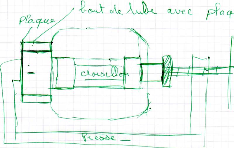

Faut enlever le clips et pousser pour que çà sort du coter clips avec un sert joint et il faut caler avec un bout de tube pour que çà puisse sortir
 je vais te faire un dessin ou une photos des que j'ai une minute  je suis un peut debordé
pour remettre le neuf bien s'installer pour que les aiguilles reste bien en place rajouter un peu de graisse pour bien les coller

Je voulais utiliser l'arbre du cherokee ,la longueur est juste ce qu'il faut mais cela ne va pas a mon avis,car je dois modifier ,j'avais commencé a voir comment demonter ce croisillon,qui etait en bon etat avant l'essai de demontage.C'est une experience et surtout une connaissance de plus.Bien sur c'est sur l'arbre du 4x4 et non sur celui du dodge que j'ai fait l'essai.
 Je vais mesurer ce qu'il faut rajouter a l'arbre actuel,AD74 fait cela sur annecy,il sera ensuite envoyé pour etre équilibré.
 Donc si j'ai bien compris ,on ne remet pas un croisillon qui a ete demonté.
 Ton croquis indique une methode plus douce que celle que j'ai employé.
