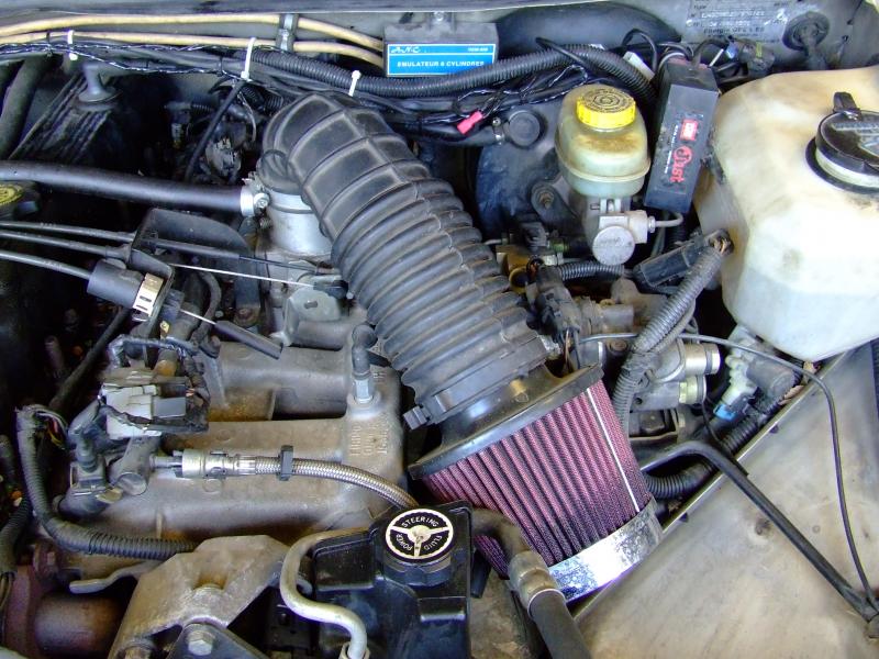

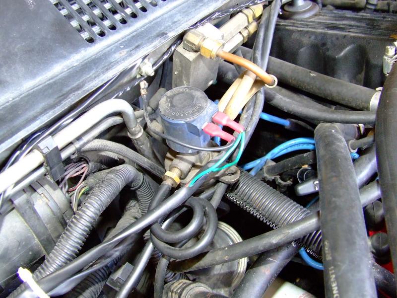

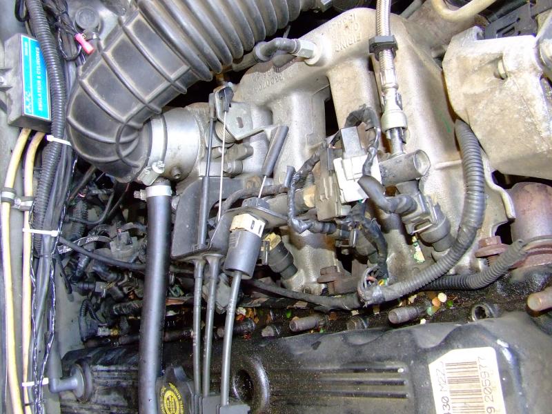

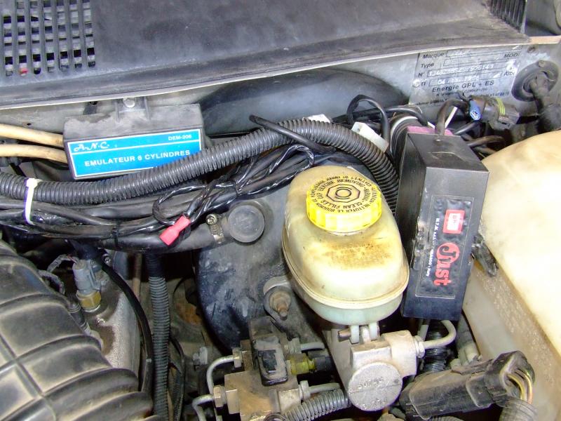

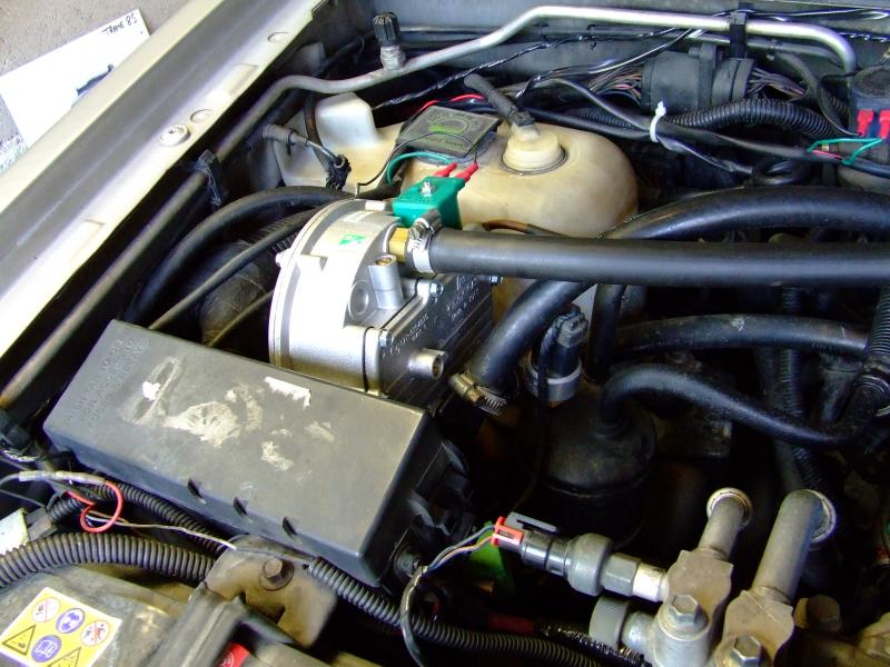

MessagePosté le: Lun 31 Mai - 16:20 (2010)    Sujet du message: Panne intermitante sur Jeep Cherokee 4.0 96 Répondre en citant
le photos

La derniere c'est l'electro vanne gaz il existe des kit de reparation il faut l'ouvrir et nettoyer la cuve changer le filtre et les joint de cuve
il faut obligatoirement la pochette reparation avant de l'ouvrir
 ce genre de filtre a air pose beaucoup de probleme   l'air n'est pas freiné par la boite du filtre et quand tu leve le pied l'air qui arrive sous le capot suffit pour faire caler le moteur qui reprend son ralenti
 de toute façon çà demande un reglage de la vis 3000  en ùmettant le moteurs à 3000 toures stabiliser pendant plusieurs minutes  a l'analyseur et ensuite les vis de réglages de ralenti sur le vapos
ATTENTION LA GROSSE  DURITE D ARRIVER D AIR  me parrait bien pres des cable de gaz et kick down  risque de bloquage Question
  le montage en aspiré n'est pas le top sur une injection multipoint Exclamation Exclamation

Vires moi cette saloperie de filtre tuning et remets la boite à air d'origine !!!

 je comprend l'installation de ce filtre    , l'installation  GPL est parfois l'objet de retour de flamme dans l'admission souvent du a un default d'allumage
 et çà fait exploser les boites de filtres a air en plastique qui coutent une fortune
sur certaine voitures ont installent des clapets contre ce genre de probleme ou ont installe des ressort a la place des fermetures de la boite
j'essairais de retrouver des photos

Pour le filtre, c'est l'explication qu'avait donné l'instalateur a l'ancien proprio.
Comme on peut le voir sur la photo, il y a déja eu un retour de flamme Exclamation
je vais déja essayer de le faire tourner correctement a l'essence..
Puis je m'attaquerais au GPL.
Par contre une photo du montage d'oruigine avec les ressorts ca m'intéresse, pour pouvoir le remettre en config d'origine
