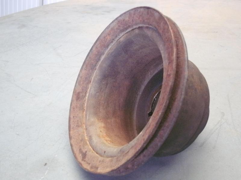

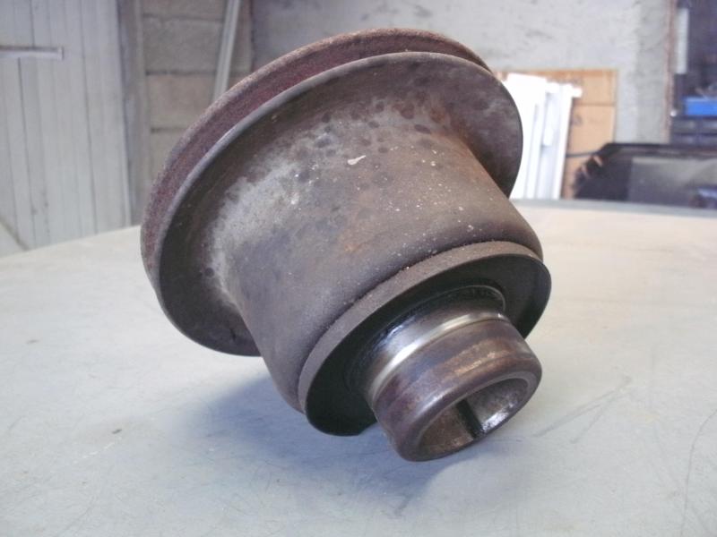

Les cotes converties en métrique , ça donne :
Grand diam. coté poulie :157 mm
Petit diam. coté moyeu (joint spy) :55 mm
Alésage diam. : 39 mm
Long : 105 mm
La simple gorge en photo , pour te donner une idée...

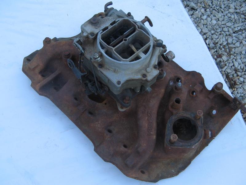

je veux bien  te croire..........j'ai une alternative :
c'était dans le coffre Cool
http://
MessagePosté le: Mer 16 Juin - 14:02 (2010)    Sujet du message: Poulie 318CI Répondre en citant
Garde bien la pipe deux corps c'est parfait pour le GPL  çà peut etre utile un jour tu a interet a arroser les boulon de WD 40  çà va resister Okay

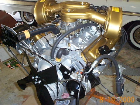

Sauf erreur de ma part mais... il me semble que c'est une pipe 4 corps avec un carbu 4 corps de marque Carter serie WCFB  CLIN
Messages: 475
MessagePosté le: Jeu 17 Juin - 13:56 (2010)    Sujet du message: Poulie 318CI Répondre en citant
Salut Boppin.....
tout à fait exact !  Okay C'est le montage " powerpak" 250 HP proposé en option  sur les Ply' 57- 58........
j'ai aussi la pipe 2X4barrels de l'option "Superpak" 290HP.......mais Michel déconseille ..........
en plus il faut un AAC mild ( j'ai pas ) et l'allumeur 2 points (j'ai !)..........................mais bon je recherches pas les chevaux , juste cruiser cool .........

Sincèrement , j'aurais trouver une pipe 4 corps j'aurais refait une configuration avec un seul carbu. une vrai cocho nerie  mort de rire CHUT à régler et à synchroniser ces 2 carbu  colere
mais c'est effectivement une option de l'époque, quant à la consommation  çàfum elle s'est quant même améliorer depuis que j'ai  bloquer les 2 starter automatique  heureux
le sifflement qu'on entend moteur tournant c'est la charge de l'alternateur (qui provient d'un caterpillar) il faut au moins ça pour recharger 300 ampères (3 batteries)  mort de rire
