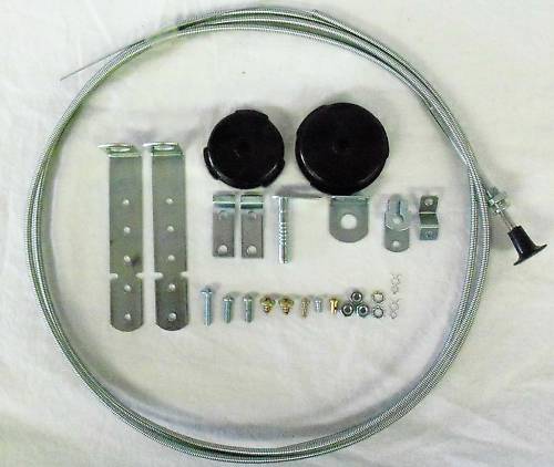

Il est aussi possible de le mettre en manuel:
-->> Automatic to Manual Choke Conversion Kit. (environs 25$ avec port)

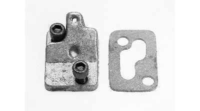

Pour boucher le trou sur la pipe d'admision il existe ça:
-->> Edelbrock 8901 Choke Adapter Plate Kit for SB Chevy
       (Exemple)

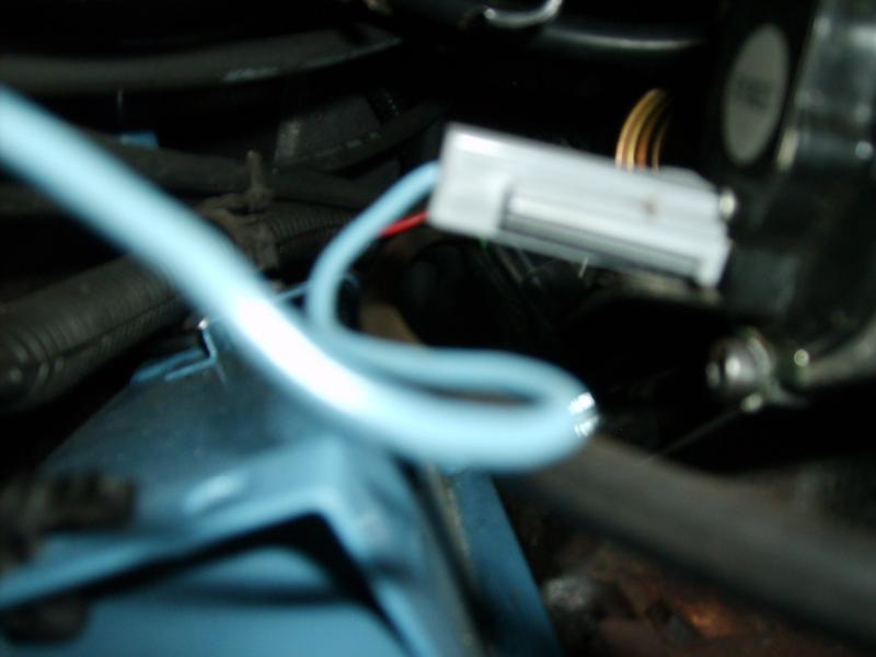

Le connecteur pour le Choke Electric tu peut l'acheter chez Rockauto  (4$ sans les ports)
Par contre te dire comment cela fonctionne exactement je ne pourrai pas, mais je Suppose qu'il doit y avoir autre chose que juste ce bout de fil...(pure supposition de ma part)
