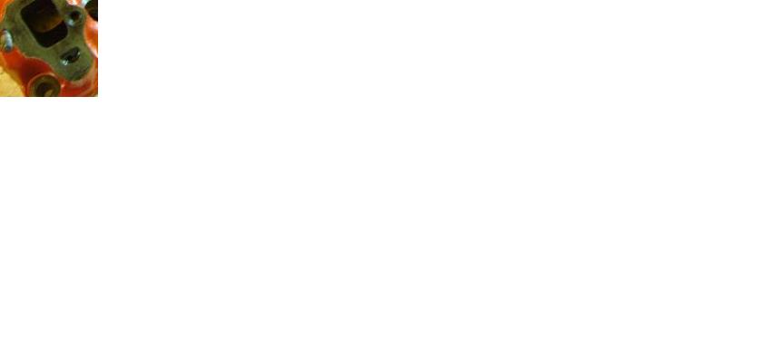

MessagePosté le: Jeu 23 Sep - 08:41 (2010)    Sujet du message: culasse SB mopar 318 Répondre en citant
Salut michel, voici une photo du ptit trou en dessous de l'orifice d'échappement qui communique à l'interrieur.. j'ai prévu de les boucher parce que je ne vois pas ce que je pourais en faire... à part me provoquer des fuites..
j'avais bien pensé à un système de dépolution mais quand tu regarde la pipe ... elle bouche tout..
pour moi c'est une bride qui fonctionne un peu comme les pots de 2 temps.. enfin je vois que ça.

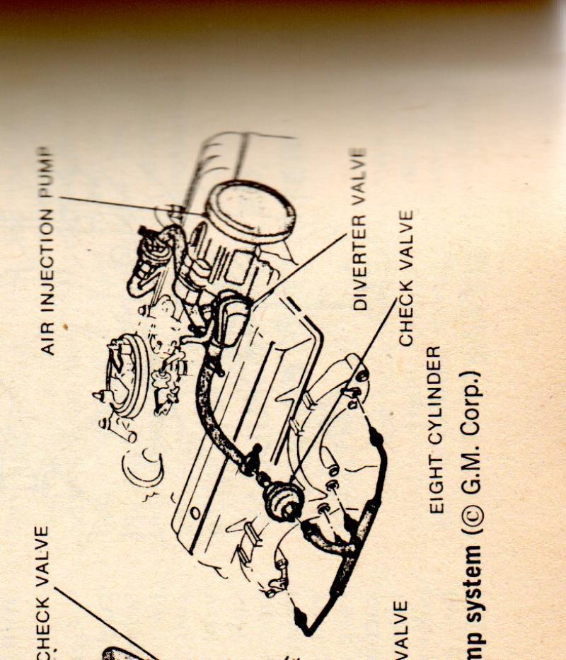

MessagePosté le: Jeu 23 Sep - 09:29 (2010)    Sujet du message: culasse SB mopar 318 Répondre en citant
c'est bien çà ca sort dans la pipe d"echapement et ont envoie de l'air sous pression par ce trou dans l'echapement
  ont bouchait et on virait ce systeme sur les autos
la c'est du chevrolet mais c'est dans le meme esprit
