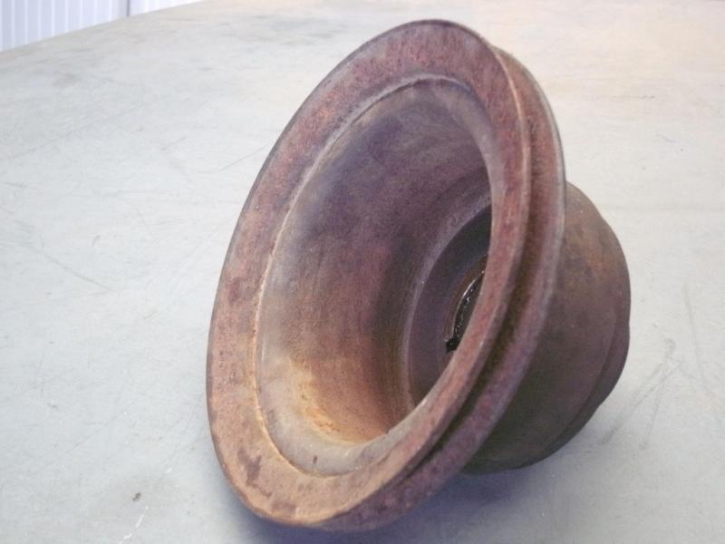

Coté moteur j'ai fixé la pompe de direction assistée , facile c'est prévu d'origine par contre j'ai une poulie vilo à une seule gorge ( pour la dynamo) j'ai chercher une poulie double Mopar en vain
Alors j'ai résolu ce problème de poulie rapidement !
Une poulie GM 2 gorges qui trainait sous l'établi .....diamètre OK .
J'ai tourné un montage pour avoir une bonne coaxialité , puis pointage par 6 cordons de soudure TIG....
Là , j'obtiens une poulie 3 gorges !  Allez , un coup d'outil à tronçonner plus tard

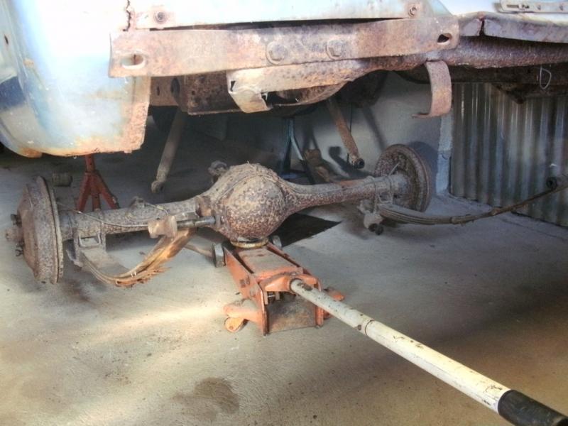

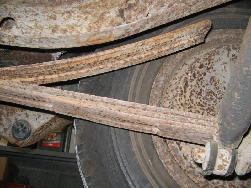

Autre problème :
Une lame maitresse est brisée .....et l'autre paquet de lames est détendu
Dépose du pont

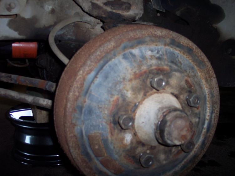

Eh vien voila Okay maintenant aucune escuse pour ne pas avancer,attention c'est conique du coté des tambour arriere,ne pas utiliser un marteau mais un arrache et chauffer au milieu avec un chalumeau !!!!
 Allez hop faut attaquer maintenant,voici le sujet et on va suivre cela,a la sortie de michel tu viens avec !!! Okay
Bonhom la c'est l'avantet pas conique !!! CLIN  pour la rouille sur le pont cela n'est pas grave du tout,il faudra changer la tuyauterie,le repartiteur et d'autres pieces de freinage et d'etancheité que tu trouveras chez rockauto,pour la tuyauterie autant la faire soi-meme.

Franck : oui je sais pour les moyeux AR .....le pont va partir au grenaillage ...les canalisations de freins sont HS .Elles sont pourries et ont coupées à ras les raccords ....classique koi !
Y'a pas de répartiteur de freinage sur ces Ply'.....

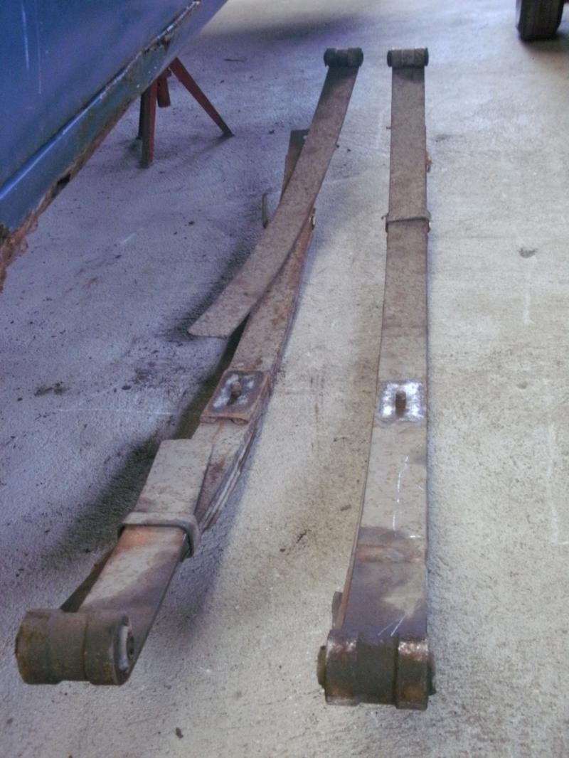

 Je crois que tu as commencé les fixations pour tes lames et que tu as trouvé des lames d'un utilitaire,photos please !!! et on compte sur toi en 2011 . CLIN
