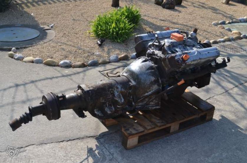

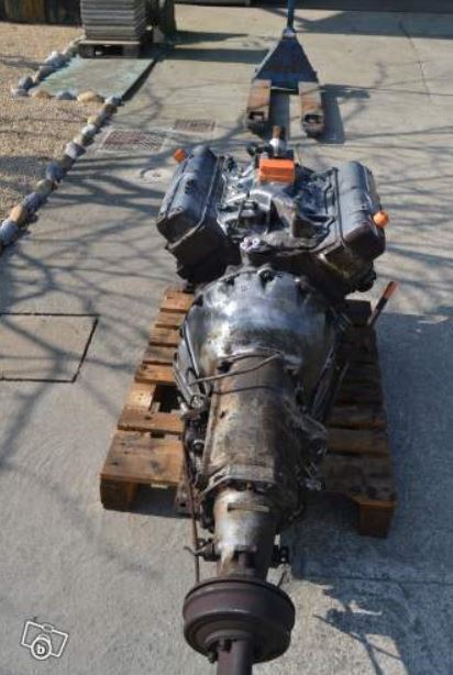

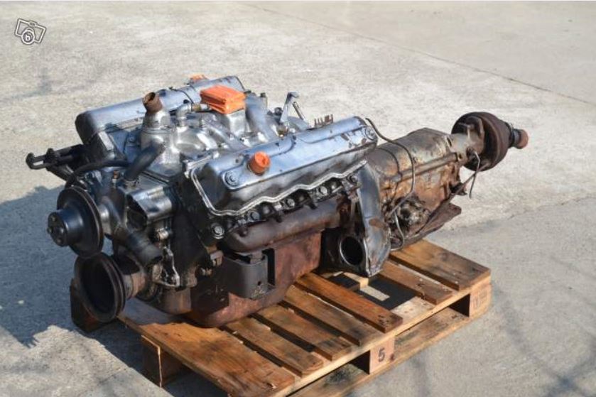

Donc en attendant de reprendre , je collecte de la pièce et la semaine dernière l'ami Gérald " Interceptor" m'a envoyé un lien LBC .....
A peine arrivé chez moi , je prend le téléphone et conclue l'affaire Bonhom
Un moteur 318 Plymouth/Dodge avec sa boitoto push buttons Torqueflite !!!!
MessagePosté le: Dim 16 Mar - 19:55 (2014)    Sujet du message: Métalshop16.........Plymouth'58 Répondre en citant
complet de plus avec le frein a ""pied""  Okay Okay

un trip de 12H de route , 700 bornes .
Super accueil chez un passionné US et vintage , garage de rêve , matos enviable , une Buick Century 58 2drsHT de toute beauté , caravane Notin , une Ducati 900MHR au look NCR 1978 ...etc...etc bref " c'est loin mais c'est beau " disait Jacquot ......
7 ans de recherche pour cette BVA lan ......

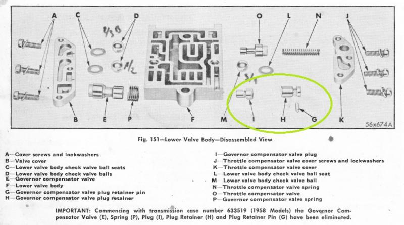

Avant tout inspection de cette boite : un nettoyage s'impose pour démonter proprement .
Donc grattage , brossage à sec pour enlever une gangue de boue séchée , du cambouis ... etc ...
Retournement de la boîte et on enlève le oil pan (carter d'huile quoi !) et là Surprise !! Shocked
Deux petites pièces se baladent sur le valve body ........sorte de petits pions en métal ....
Puis je démonte le carter de queue de boîte (tail shaft housing) pour accéder au governor weight ....qui s'avère être du modèle standard !
D'après Phil64 , ces deux pions sont en fait des tiroirs issus d'un bloc hydraulique , au nombres de trois dans une Torqueflite Ironcase
Ces deux tiroirs semble venir du lower valve body....(ici un modèle 57/ early 58 )
.....alors démontage du Valve body pour savoir d'où viennent ces pièces baladeuses !
Je trouve l'orifice libre pour les 2 pièces dans le lower valve body : dépose du machin
Bon......les pièces rentrent nickel mais quid de la goupille ?? Le logement de la goupille est borgne ,et donc sans déposer le lower impossible qu' elle s'échappe !....................... Question Mais elle reste introuvable !!?
