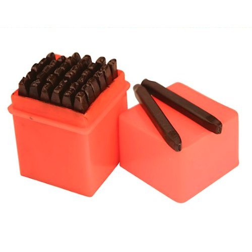

 Sur les americaines anciennes tout le monde le c'est bien il y en pas , quand j'etais installateur GPL  j'ai donc GRAVER  plutot que frapper sur le chassis a l'avant gauche chaque voiture que j'ai monté ( plus de 200)
   ceci a la demande des drires bien évidement  ,
affaire a suivre
  j'ai dit graver car la frappe est tres difficile sur le chassis pour la faire correctement les chiffres rebondisse et ne se frappe pas

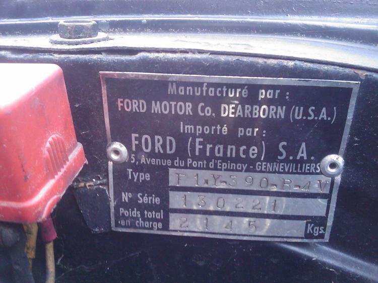

Pour les frappes à froid sur le châssis, n'importe quel carrossier est en mesure de le faire, j'avais déjà eu le problème avec une vieille Citröen dont le numéro avait été "bouffé" par la corrossion.
Sinon, sur cetains modèles, le VIN est sur une plaque derrière le pare-brise (et cela tend a se généraliser), il peut être aussi présent sur la plaque rivetée ou se trouvent certaines caractéristiques.
Je pense que ce point est maintenant soumis a contre-visite de par le fait qu'avec le SIV, le numéro de châssis est indissociable de l'imatriculation de la voiture.

MessagePosté le: Mer 10 Nov - 09:18 (2010)    Sujet du message: numéros de chassis Répondre en citant
ça suffit cette plaque, car je n'ai rien trouvé d'autre en la grattant de partout ?

 Cherche plus il n'y en a pas ,j'ai passé plus de 200 Americaines au mines pour le GPL  et chaque fois je gravais le numero de vin sur le chassis decapage a nue gravage et un coup de vernis pour protéger
 donc un normographe et une pointe vibrante et c'est fait des chiffres de 10mm c'est plus facile sur le chassis ou la coque a l'avant droit dans le passage de roue

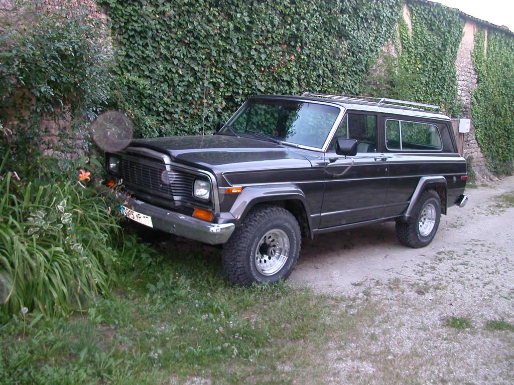

Là je vais être chiant... As tu une idée ou tu aurais gravé le N° sur le chassis de mon Cherokee ? (1998) mort de rire
On peut toujours poser la question?...... ....bon je sors!
a+Dan

Le Cherokee, c'est un FSJ de 1977, 1998 c'est l'année ou tu as fait le montage du Gpl...
C'est juste au cas ou tu aurais fais ce gravage car je ne l'ai jamais trouvé.
Je pense que le mieux serait que je re-grave en employant la solution que tu préconises Okay
Si tu peux juste m'indiquer de quel côté...
Merci encore

 BEN OUI   le gravage etait obligatoire pour le passage a la drire  dans le passage de roue droite  avant coter passager sur le chassis en braquant le volant a gauche sur le flan du chassis
  je dois surement avoir le dossier de mine
