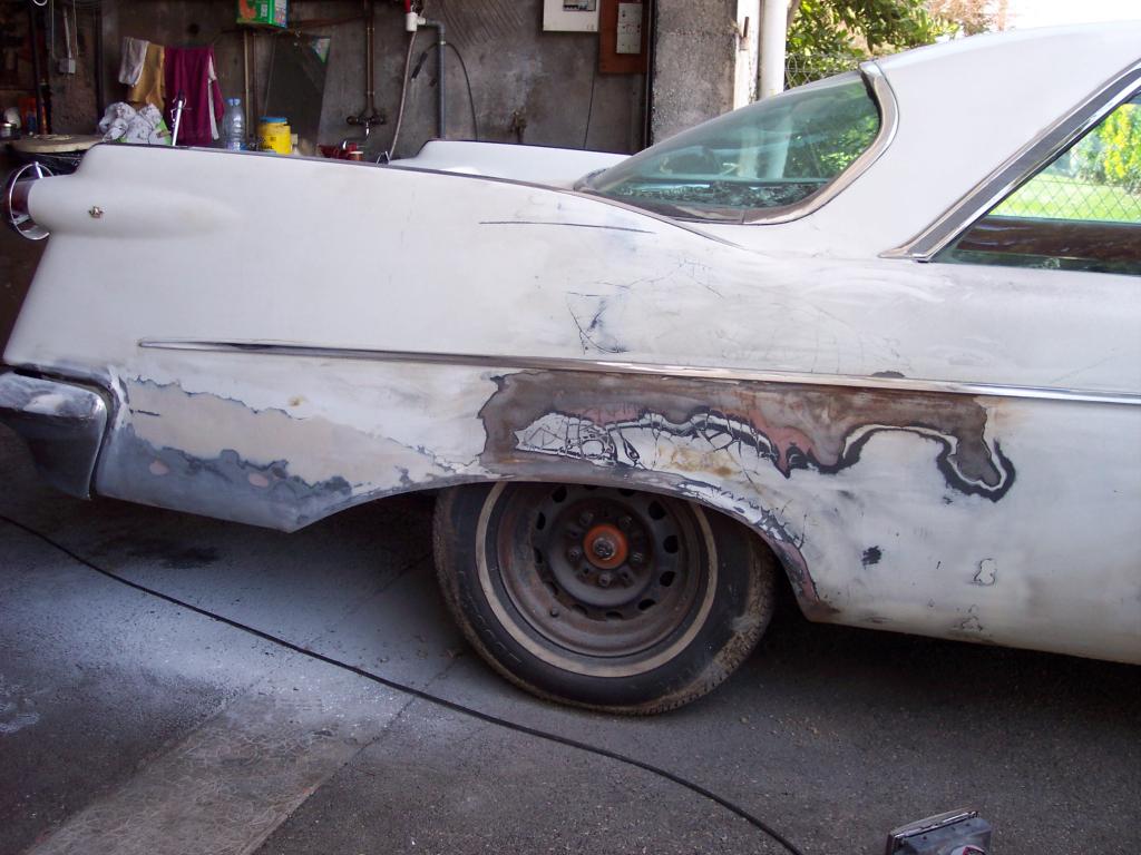

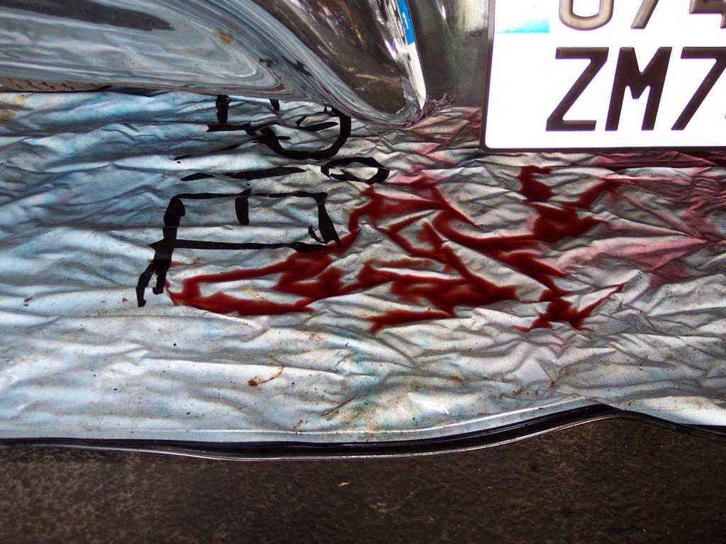

 Comme vous le savez pour beaucoup l'une de mes trois imperial a fait sa premiere sortie,restée 5 ans dans un coin du garage et trois fois plus aux USA c'etait une voiture en trés mauvais état mais une des 1500 construites.
 Avec mon ami Michel nous avons decoupé des morceaux de ferraille,pas vraiment en trés bon etat mais deja mieux que rien,et ce qui restait sur l'imperial 1960 coupé c'etait rien,un trou,un manque ,elle etait bouffée par le sel de l'idaho.
 Bref nous avons découpé ces bouts de ferraille sur une rarissime Lebaron qui de toute façon ne ressemblait plus du tout a une voiture.Ce fut aussi l'occasion de manger ensemble et de passer un bon moment.

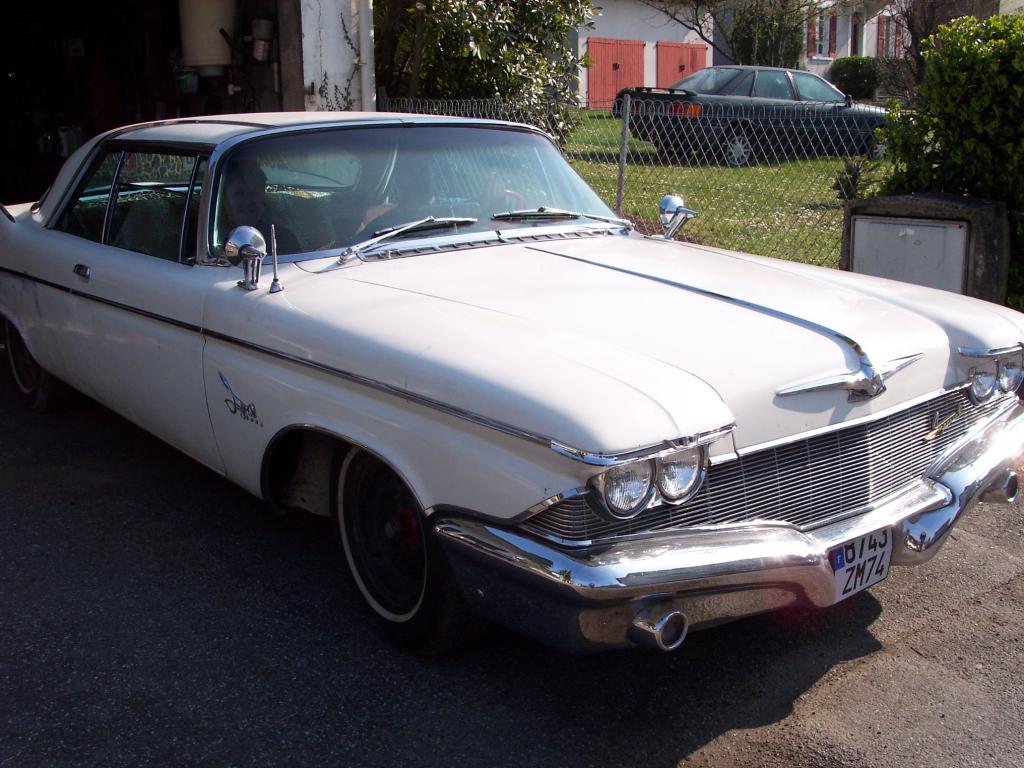

 Voici donc l'imperial 1960 crown

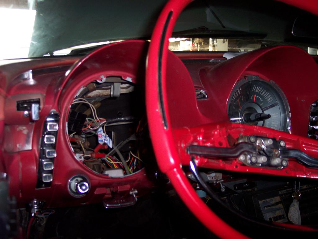

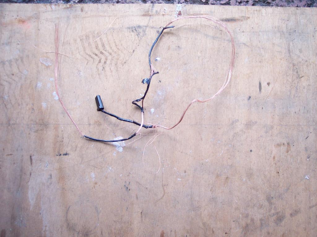

Vendredi soir le coupé aurait pu servir de dons d'organes.J'ai de gros soucis du coté electrique et Vendredi soir aprés le boulot je démonte le tableau de bord,les fils sont un peu court et pour avoirplus de visibilité j'avais déplacé la voiture dehors.Bref je démonte le tableau de bord afin d'effectier des mesures et eventuellement remettre des cosses debranchées.
 Je tire donc sur le cadran,délicatement puis je le laisse reposer afin de voir derriere et a cemoment j'entend un arc electrique puis une fumée blanche qui devient de plus en plus épaisse,cela va trés vite et je réalise que je n'avais pas débranché la voiture.Heureusement le capot etait levé et chaque seconde a son importance dans ce cas précis,la fumée malgrés les vitres ouvertes recouvrait tout l'habitacle et devenait de plus en plus épaisse,je suis rentré dans l'habitacle et par un miracle a eteindre le début d'incendie.
 Aujourd'hui j'ai remplacé certains fils,ce n'est pas facile mais face au probleme je n'avais pas le choix ,depuis l'antenne fonctionne mais il reste encore beauxcoup de travail de ce coté la.

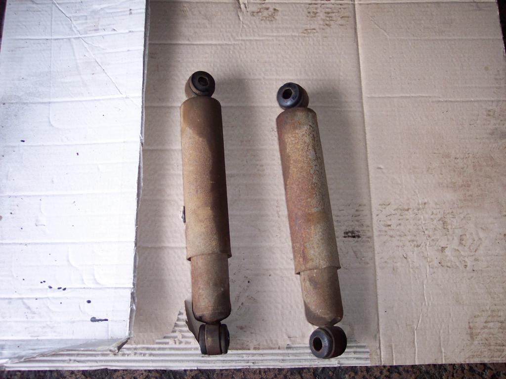

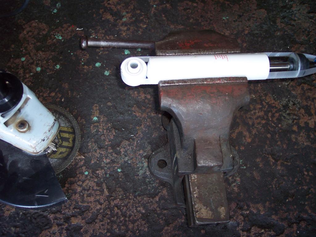

 Remplacement des 4 amortisseurs
 Les KYB sont dans les meilleurs mais il faut meuler un peu pour les mettre en place .
 Voici les anciens amortisseurs arriere,ce n'est pas du luxe de les changer.

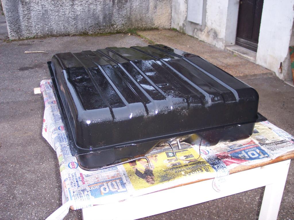

 Remise en état du reservoir,de la auge et des tuyaux ,restom c'est génial,sincerement.

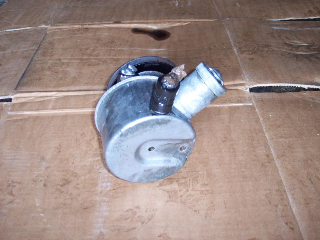

Remplacement de la pompe de direction assistée et des tuyaux
 Auparavant il y avaiy comme une grosse fuite

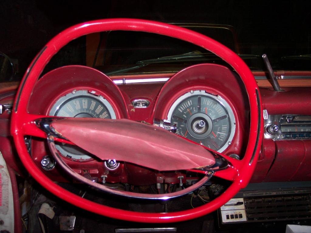

Remise en état du volant,il partait en morceaux et j'ai donc remis de la résine bi composant pour refaire les parties manquantes,un long travail surtout le ponçage

 Voici un des fils qui a cramait

J'aime beaucoup ton auto, c'est vraiment un beau modèle, sinon sur une des photos, on voit un volant genre ovale, plutôt bizarre ou est-ce un effet d'optique ? massue
MessagePosté le: Jeu 16 Avr - 20:13 (2009)    Sujet du message: imperial de mon coeur Répondre en citant
non c'est d'origine,le volant est ainsi et crois moi cela est plutot chiant a la conduite,par manque d'habitude.

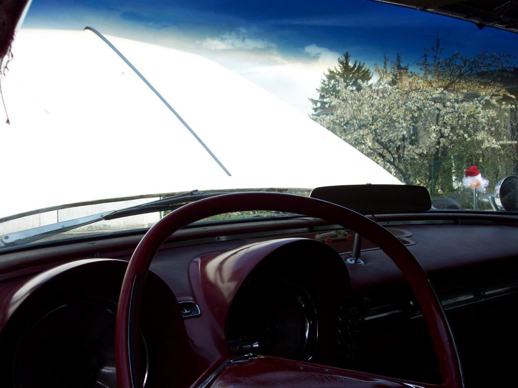

Et voila,tableau de bord remonté ,c'est réparé sauf qu'il y a un soucis également du coté de la jauge,ce n'est pas une panne mais une suite de pannes !!!
 J'ai viré ce double rétro et c'est mieux ainsi Okay
