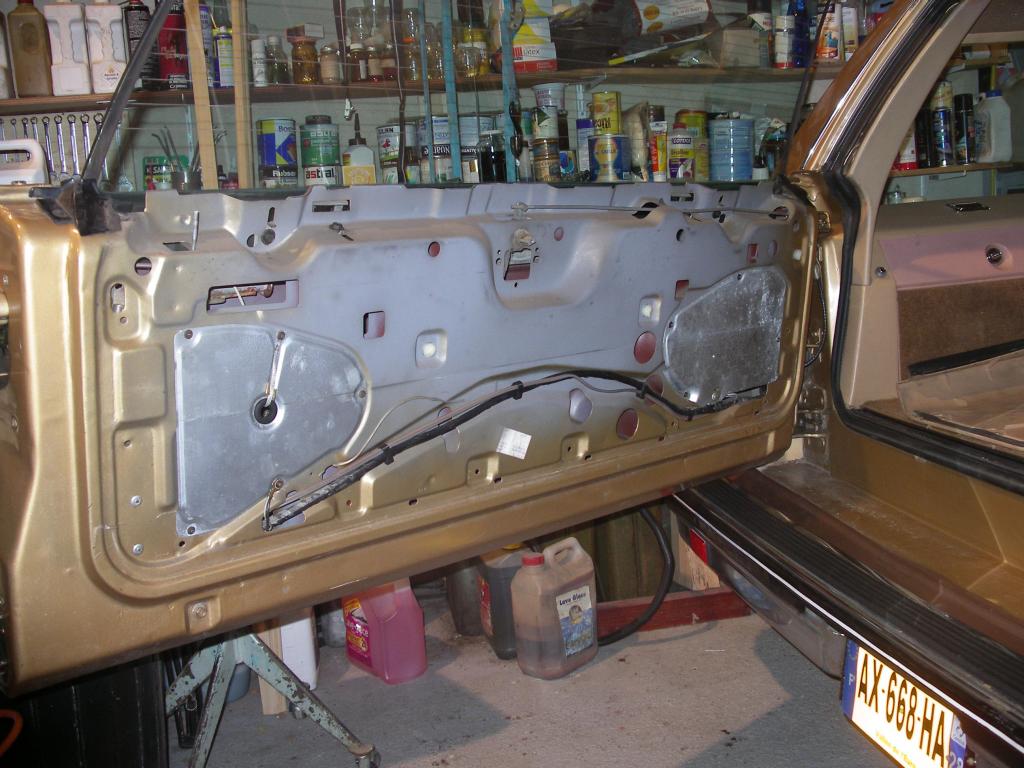

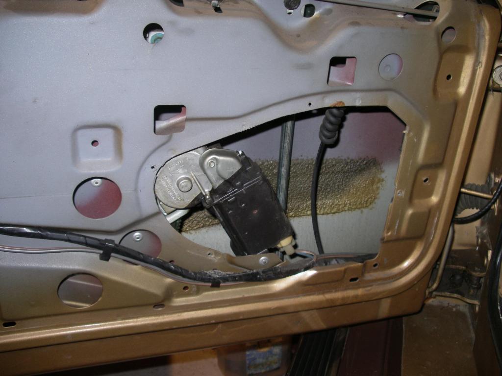

La glace de la porte du coffre avait un peu de mal a remonter depuis le debut du froid, j'ai donc du ouvrir, avec une petite appréhension car je ne savait pas ce que j'allais trouver derriere,
Je pensais que la difficulté de la glace a remonter venait du fait que la graisse d'origine avait séchée, en bien non, aucune trace de graisse du tout, j'ai donc graissé la crémaillere de commande qui se trouve en prise sur le moteur, les axes pivots des bras de commande, les glissières et les deux rails de guidage verticaux (là il restait un soupçon de graisse).

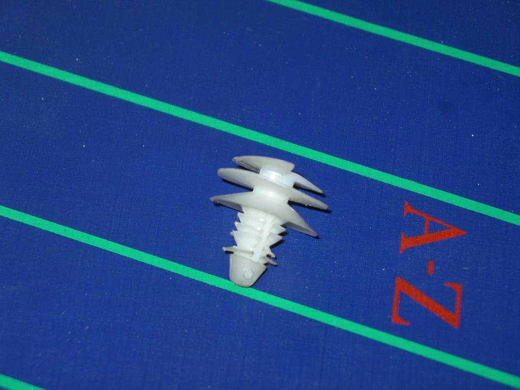

Par contre je m'attendais a casser un certains nombres de clips en plastique, au bout de 34 ans ça ne m'aurait pas surpris, et bien, non pas un n'a cassé (je vais tout de même en commandé au cas où....) de même pas une trace de corrosion a l'interieur de la porte.
Par contre c'est toujours aussi peu accessible ....

Je viens de regarder chez Rockauto pour des "clips" (j'ai fait aussi une recherche avec Attache et fixation) de fixation des garnitures de porte mais je n'ai rein trouvé, sauriez-vous où je peux en trouver ?
MessagePosté le: Mer 10 Nov - 08:48 (2010)    Sujet du message: Station Wagon - Petits travaux Répondre en citant
tu a penser a RESTAGRAPHE  j'ai vue des truc similaire  ils ont des centaines de clip  j'ai le catalogue de deux cent pages (merci alain) http://www.restagraf.com/
autrement au us chezRestauration specialities   http://www.restorationspecialties.com/
