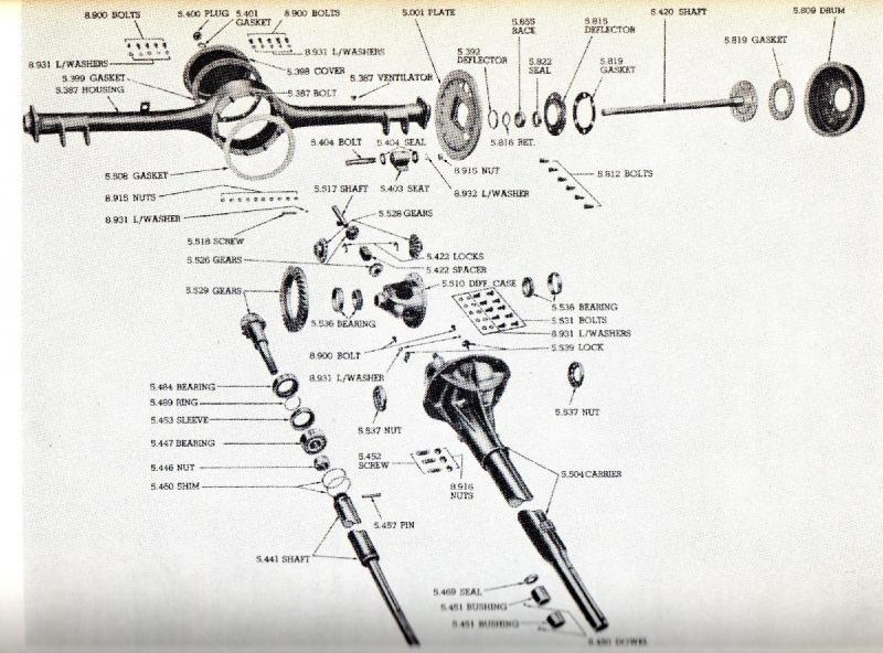

 L'arbre qui sort du pont est assemblé dans des canellures pas de cardan , il est a l'interieur d'un tube qui est fixé rigide sur le pont  a l'avant il y a une sorte de cardan apeller joint homocinétique (c'est de mémoire ) çà permet au pont de monter descendre par raport a la boite pour l'adherence le pont ne doit pas etre fixé rigide sur le chassis
et pour les assemblages des suports intermediaires en  caoutchouc evite de recevoir toutes les vibrations en directe sur le volant et la caisse ce qui est tres désagreable meme sur 200/400  metres
  Un schema d'un plus recent mais le systeme est le meme
