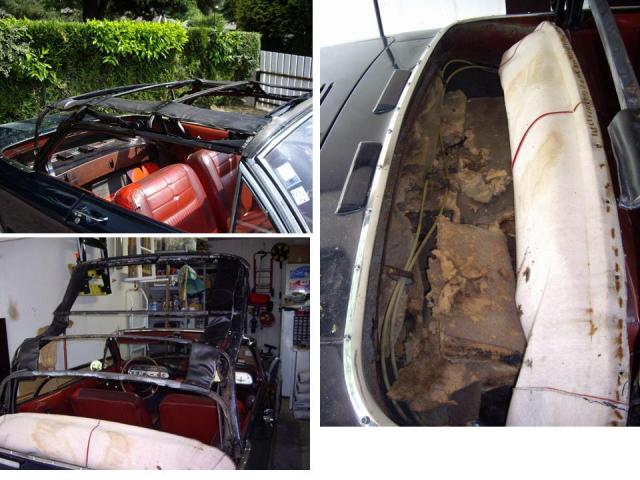

J'ouvre ce sujet pour vous parler un peu de ma Corvair Okay
Ca fait 2 ans 1/2 que je la restaure et elle est presque comme je m'l'imaginai il y a de ça un peu plus de 2 ans Razz ..
Je vous fait un petit résumé en image, assez simplifié mais j'espère que ça sera assez représentatif du boulot de restau que j'ai fait depuis 2 ans Okay

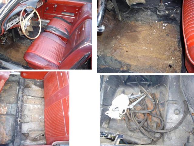

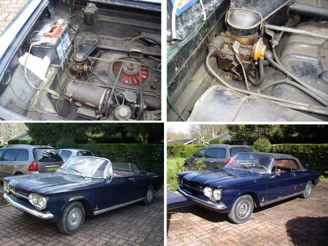

L'état à l'arrivée et après un petit lavage extérieur :

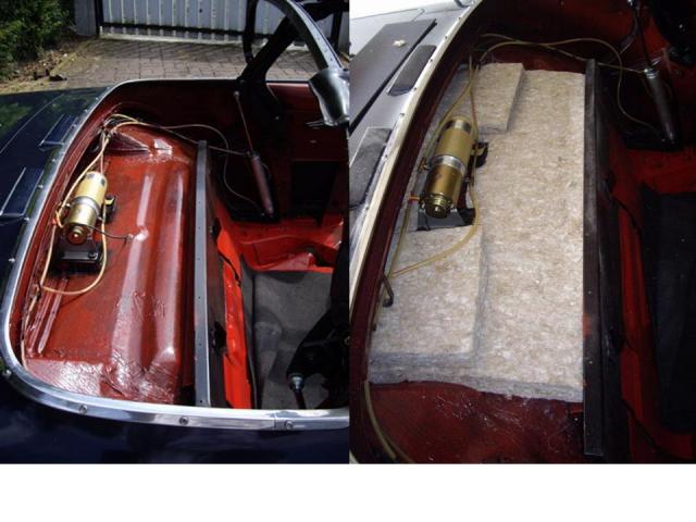

Une partie de la restau, devant, réservoir, intérieur :

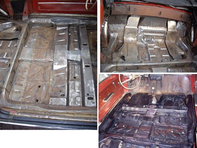

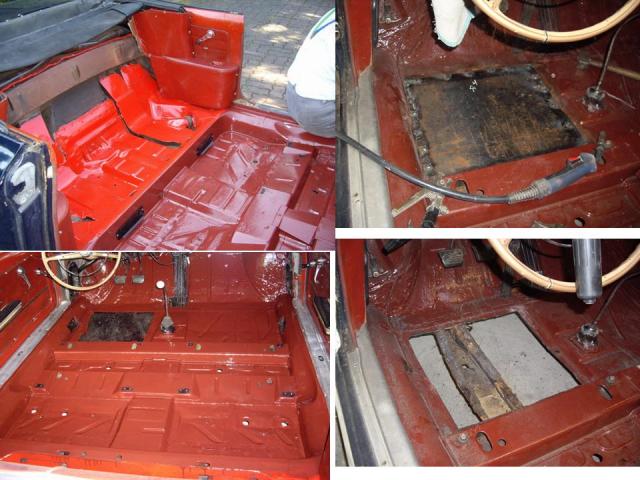

Le plancher : décapage complet et traitement :
Toujours le plancher : peinture et remplacement du morceau rongé par la rouille :

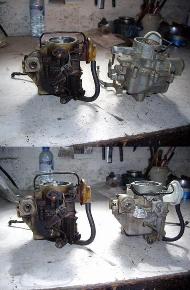

Refection des deux carbus : nettoyage et remplacement des joints, des pointeaux, etc ... on a mis le propre et le sale pour bien se rendre compte de la différence Shocked

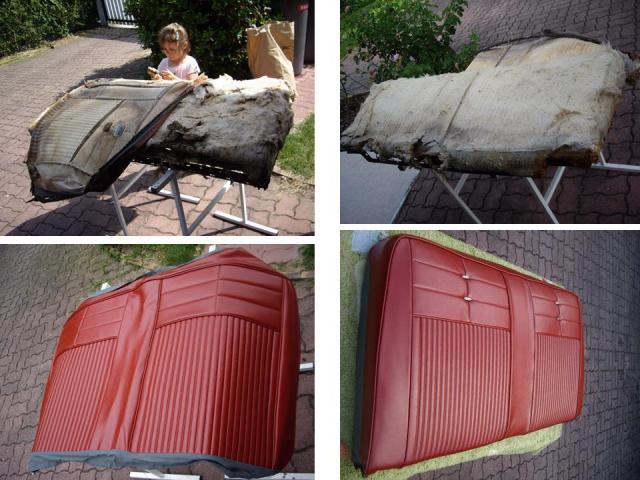

Encore quelques photos :

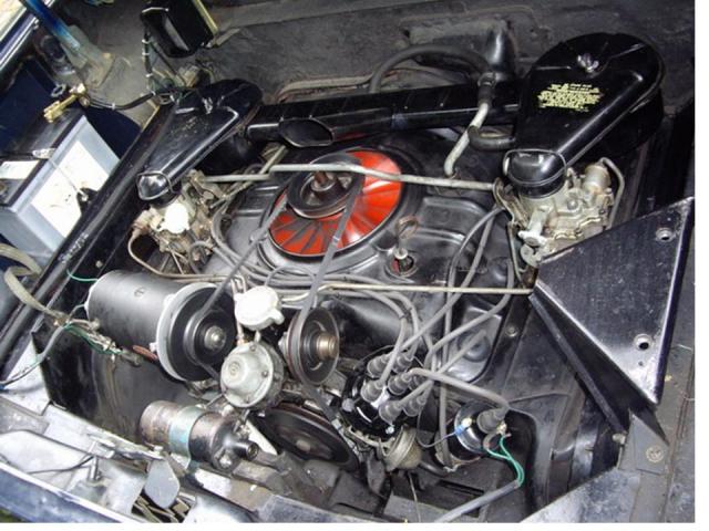

La partie Moteur avec les beaux carbus, la nouvelle Dynamo, nouvel allumage et un bon nettoyage ..

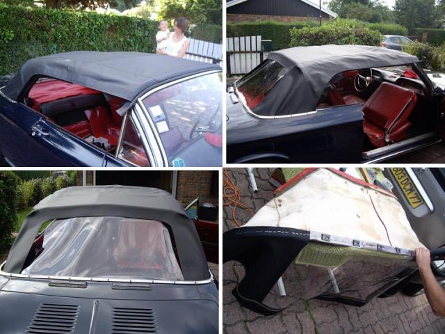

La refection complète de la capote :
Corvairiste un jour ..Corvairiste toujours !

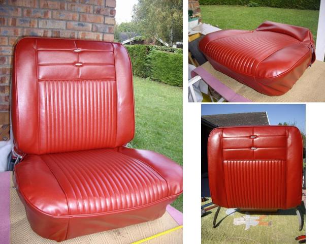

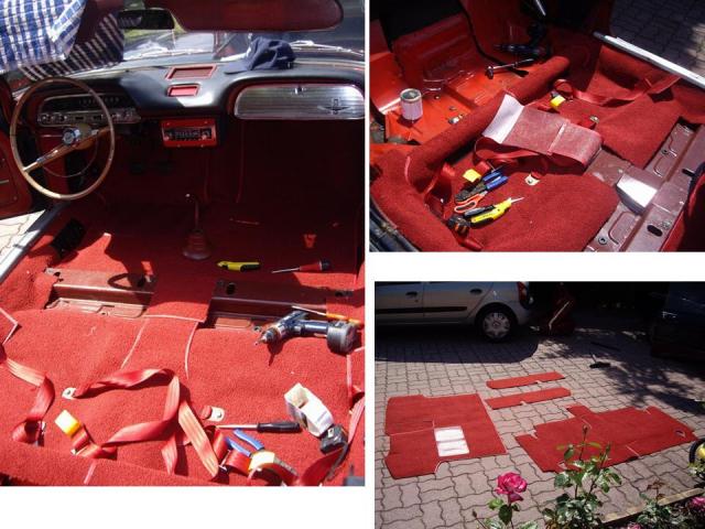

Encore un peu de boulot Cool

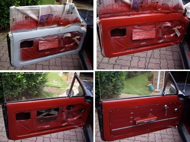

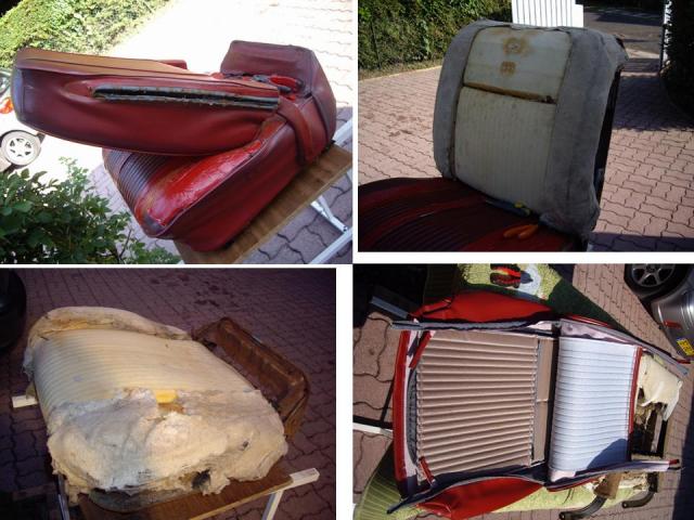

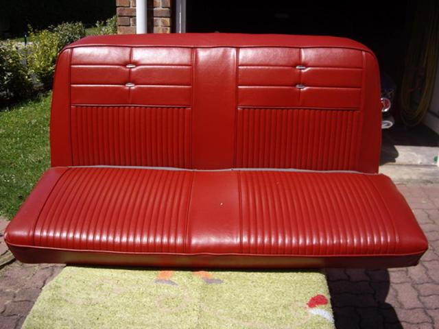

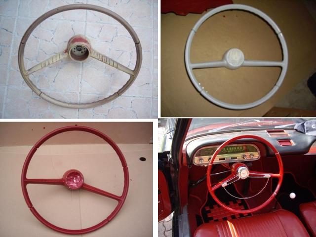

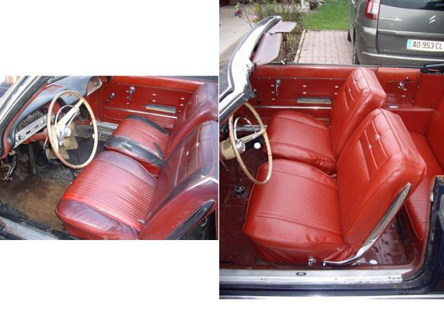

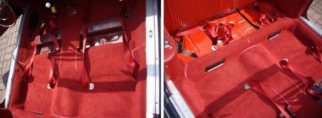

Tout l'intérieur ... Les images parlent d'elles même Okay
Voilà un petit tour d'horizon de ma restau ...

Tu remplace les joints a la base du tube de passage des tiges de culbuteurs , les miens fuyaient c'etait devenu des bout de plastic dur
j'ai remis des vitons mais c'est facile a remplacer
 tu a que deux carburateurs c'est mieux  j'en ai quatre et c'est un peu le bazard mais c'est rigolo quand le l'ai eu il y avait des plaque de sous les deux carbu de second corps

DOC' : Oui je vais aussi mettre des Vitons sur les 12 tubes ! Je vais changer le tout haut et bas.. Et je vais prendre aussi les ressorts au cas ou j'en aurai de cassés ou en mauvaise état ...
