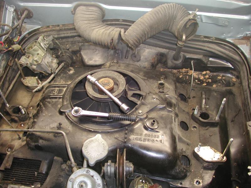

    L'orsque j'ai acheté l'auto elle roulait mais l'interieur etait demonter untas de baguette exterieur aussi
 disont que  le moteur tournait ce qui m'a permi de remener tranquilement l'auto sur une trentaine de kilometres

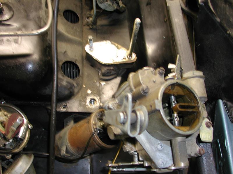

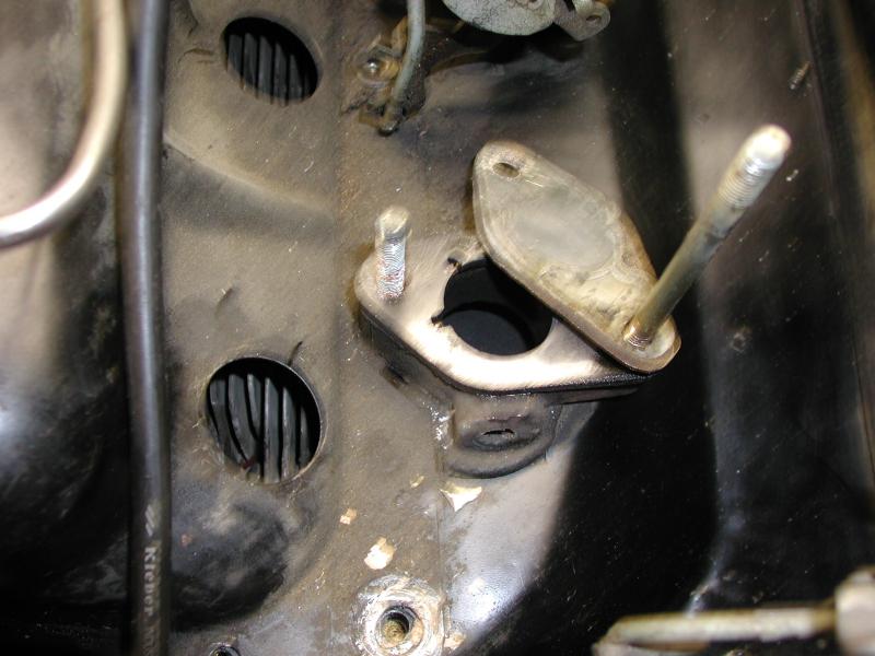

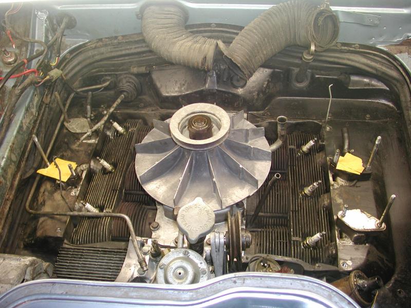

une fois a la maison verification rapide du moteur et surprise pas de commende aux second carburateur qui sert de second corps et puis autre surprise les tuyaux d'alimention ont aussi disparues
comme les carbu me semble tres sale je les demonte et surprise je trouve des plaques d'aluminuim qui obture le trou d'admission
en demontant  l'autre coté c'est pareille normal

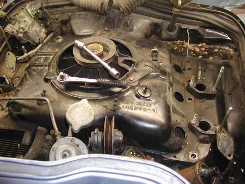

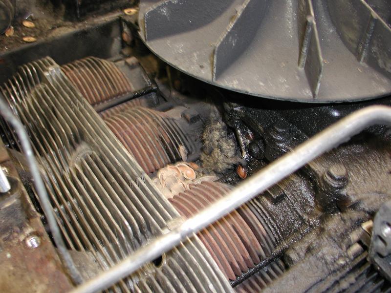

 au passage je remarque un paquet de noissettes
  en demontant les toles de protections  , c'est le plus long  je decouvre l'auteur des stock de noisette  il est cuit

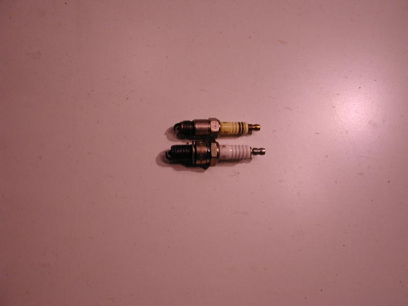

  Encore une surprise en démontant les bougies  la premiere n'est  serré bizarre
la deuxieme non plus  tient tient
 la troisieme je commence par la serrée et surprise  UN . DEUX ? TROIS ? toure avant de serrer
et je comprend vue que à l'origine c'est un culot court et qu'il ont montè des culot long  he bien il les mis a moitier des filets
  fallais y penser
  comparaison des deux bougies

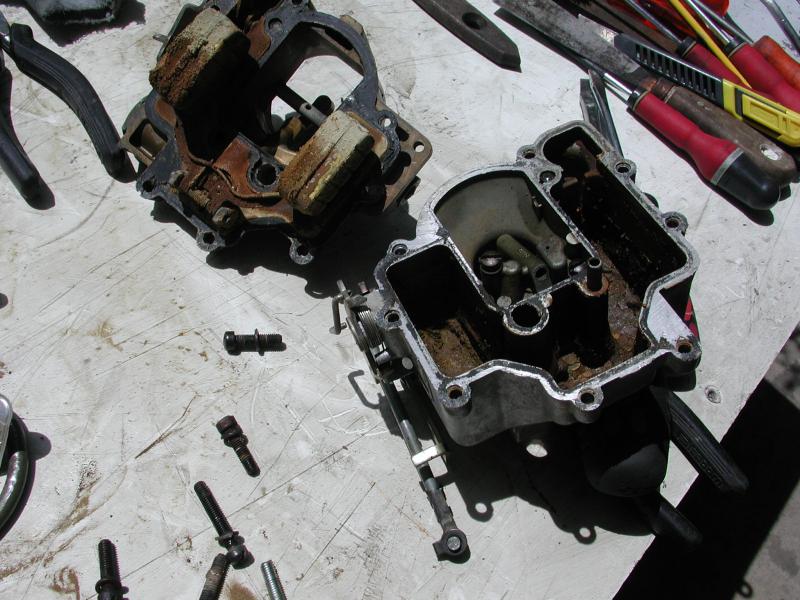

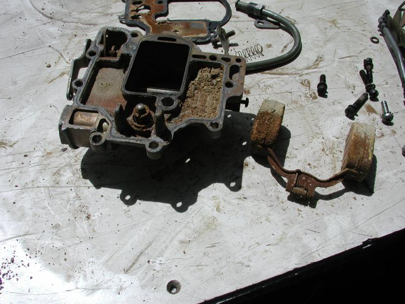

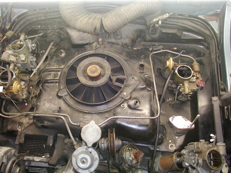

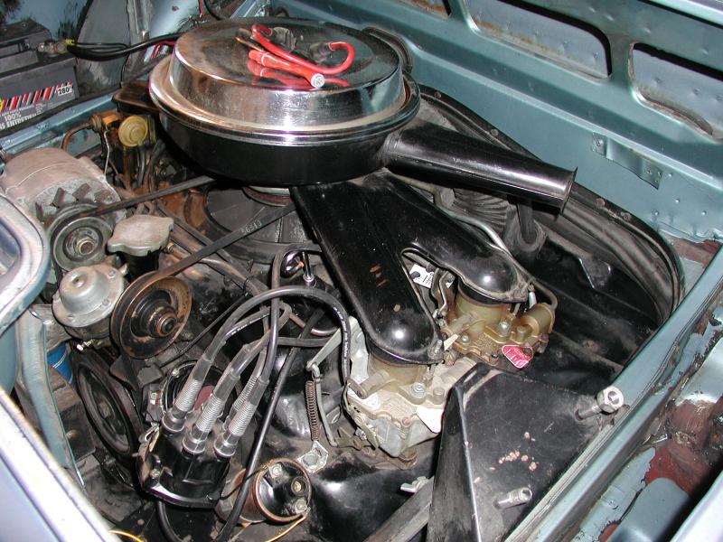

j'entreprend de nettoyer les carburateurs qui en faite ne servaient qu'a faire jolie
surprise de l'etat interieur car il ont certainement pris l'eau
  vous voyer le travail de nettoyage
de il faut changer un carbu qui en faite est un carbu premier corps donc different
ensuite apres remontage et essais uncarbu a un flotteur percé il prend l'essence dedand normal vue l'etat d'oxidation

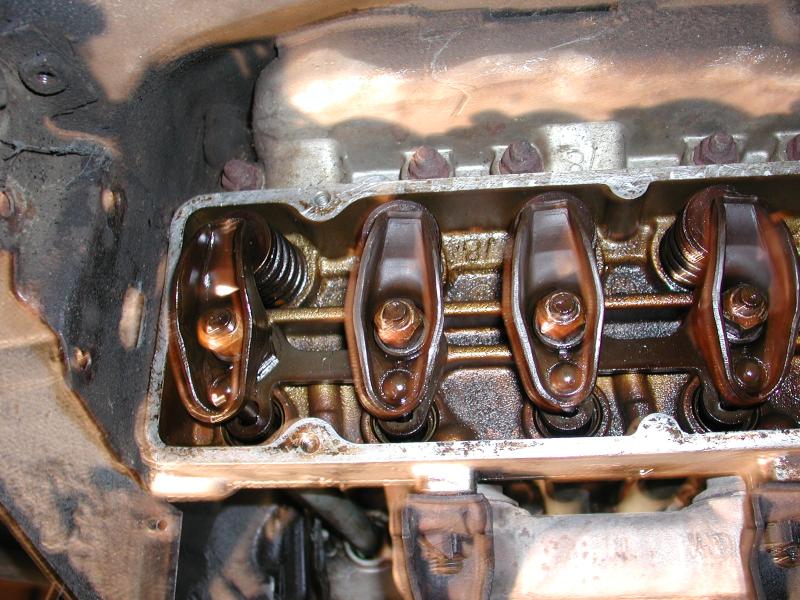

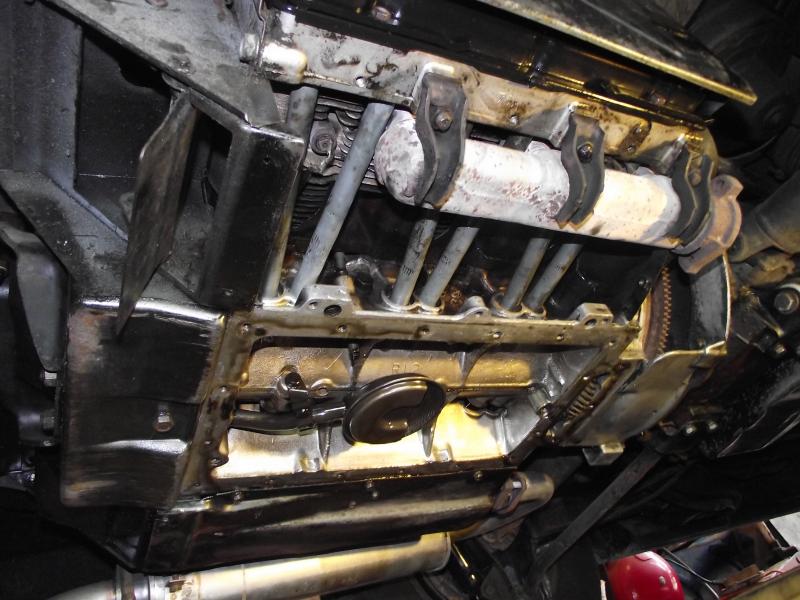

puis ont passe au dessous qui est totalement enterré dans la boue et l'huile  a cause des joints O ring qui sont completement sec

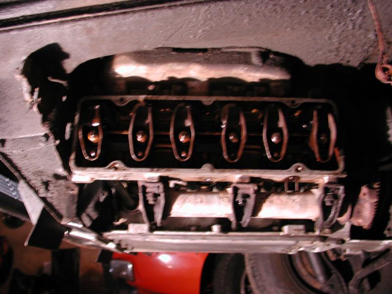

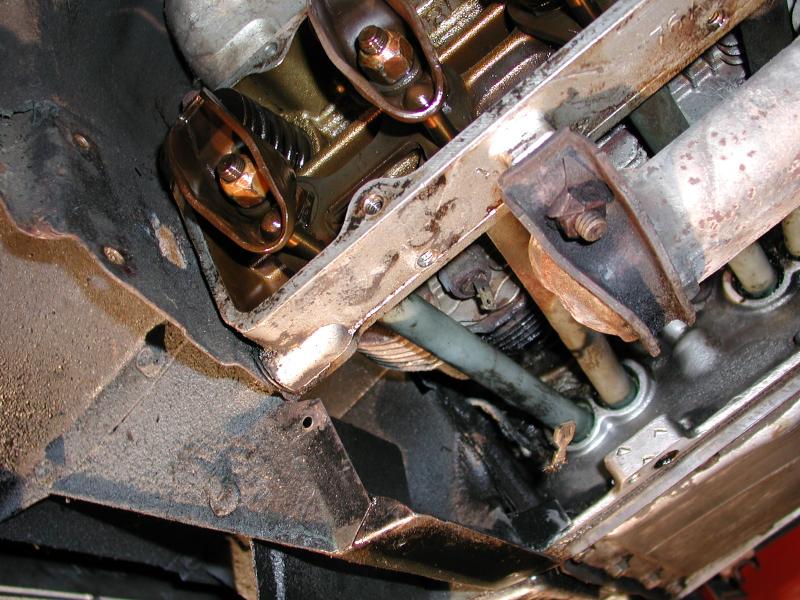

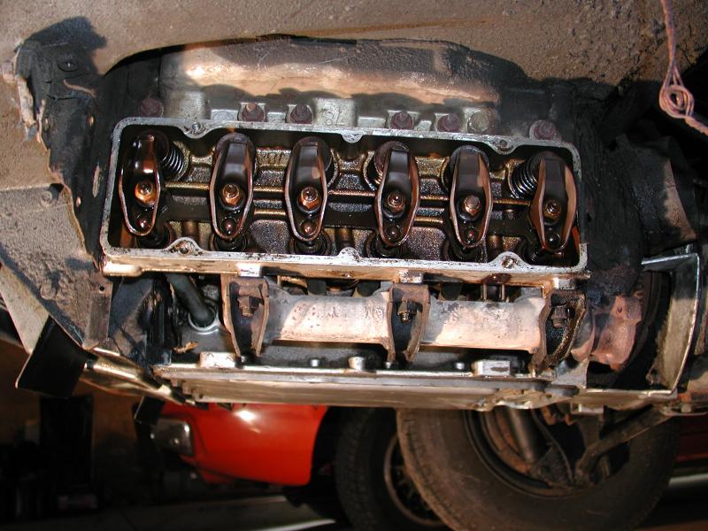

Pour changer ces joints thorique il faut demonter les culbuteurs puis  les deux axes qui servent de suport et de reglage au culbuteur   et tiennent la platine qui bloque deux tubes d'un meme cylindre pour le empeché de sortir de leur logement
 ensuite la difficulter c'est de sortir le tube il sort   par la culasse en poussant  vers l'exterieur  MAIS C EST COLLER
la difficulté c'est de le sortir sans l'abimé il y a chez CLARK deux  outils  au choix  special qui en sapuyant sur le haut vers la culasse ont frappe dessus pour sortir le tube
le best  A C1439   environs 30 $
ou
      b  C5726      32 $
   le PUSH ROD TUBE   REMOVER    c'est outil est quand meme indispessable
 j'ai fabrique un outil avec un bout de tube et une piece souder çà a marche

 C'est le printemps il fait beau j'ai décider de changer les poussoirs que j'ai d'avance car j'ai des claquements au démarages
pour changer les poussoir sur une Corvair il faut démonter les culbuteurs
chasser les tubes avec un outil spécial pour enlever le tube et sortir le poussoir
  je completerai plus tard la procedure
