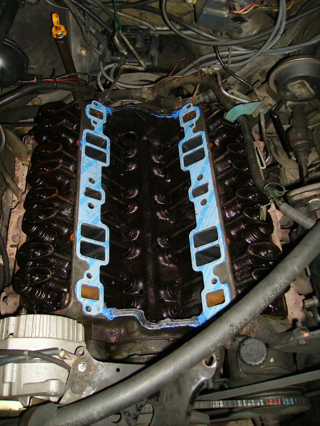

Avec ma chevy caprice 79 305 CI, depuis l'an dernier, ratatouillage au niveau moteur, du a 2 bougies noires, j'ai changer le faisceaux, l'allumage complet, l'EGR, puis aprés prise de compression je me suis résolu a changer les 2 joints d'admission :
En effet, au niveau des 2 cylindres (à l'AR droit) incriminé le joint était abimé, donc grosse calamine, je soupçonne le E95,  ce type de moteur tourne a l'origine au regular (SP91), mais sans éthanol.
malgrés cela, toujours  2 bougies noires. çàfum
J'ai fait alors une décalaminage a l'eau, 1.5 litres d'eau froide dans le carbu, par petits accoups sinon attention a la casse, tout en poussant le régime.
C'est encore mieux mais toujours mes 2 bougies noires, les soupapes doivent êtres bien calaminé, donc je roule depuis au 98 avec additif de nettoyage.

Un peu des 2, noir carbonne huileux + un peu de calamine sur l'electrode, mais depuis le décalaminage a l'eau et les additifs c'est plus clair.
Quand l'admission était ouverte, j'ai fait touné l'bourrin et j'ai vu que les soupapes étaient pas grippées, et ce deplacé de la même hauteur, donc : poussoirs hydraulique OK et arbre à came correct, reste que la calamine sur les soupapes qui empêche de fermé correctement le cylindre.
Lors de la prise de compression (la normal etant de 8.2) j'avais 8 à  8.1 partout sauf les 2 cylindres incriminé ou j'avais env. 6( faut que je retrouve mes notes)

Déja comme tu vois sur la photo, pour l'admission c'est propre. Aprés en dessous ... faut ouvrir, dans ce cas autant changer le bourrin, un SB 305 (plus solides que les 350), remanufacturé + garantie GM, sa vaut dans les 2 000 €.
As tu des idées, je suis preneur !
