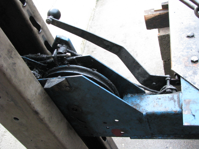

une petite pose café

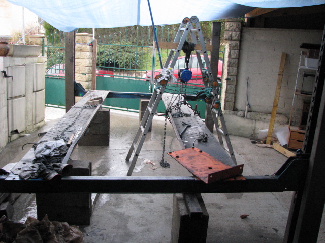

montage du chemin mobile

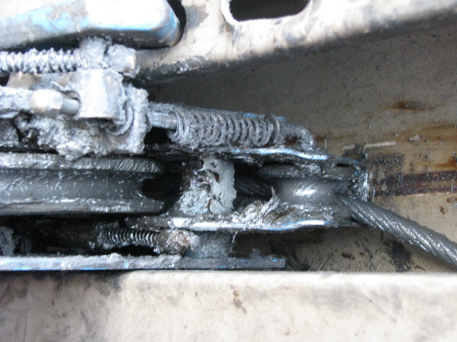

tête de traverse avec poulie de levage
tête de traverse avec la commande de libération des crochets de sécurité

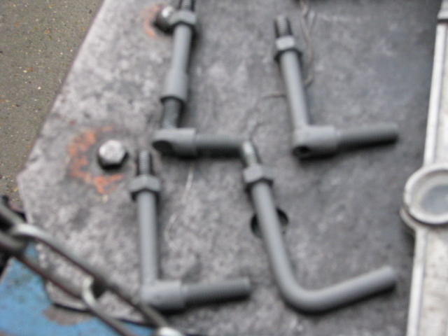

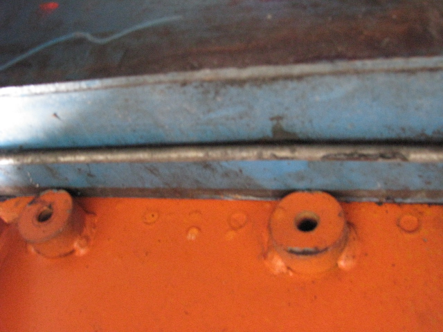

sa ce sont les crochets qui équipe le chemin mobile qui ont pour fonction de guidés et de retenir le chemin mobile latéralement
points de fixation de ces crochets
voila pour ce soir  il ne reste pas grand chose a monté,la il me faut tendre les câbles pour le réglage . Je tricote
