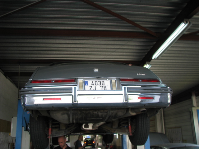

voici ma Cad pour le changement de pneus pont fog 3 T 2 colonnes

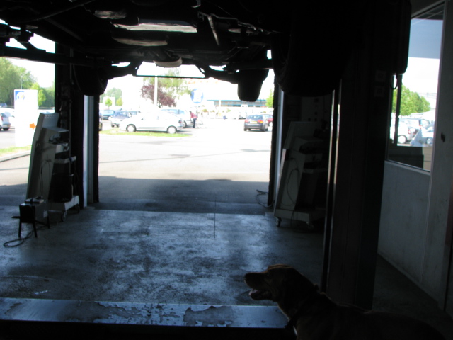

la au contrôle technique en juillet pont fog 3T 2 colonnes
on vois un peut sur l'image que cela n'est pas de niveau les deux bras non pas l'air bien régler l'un par apport a l'autre !!!!!!

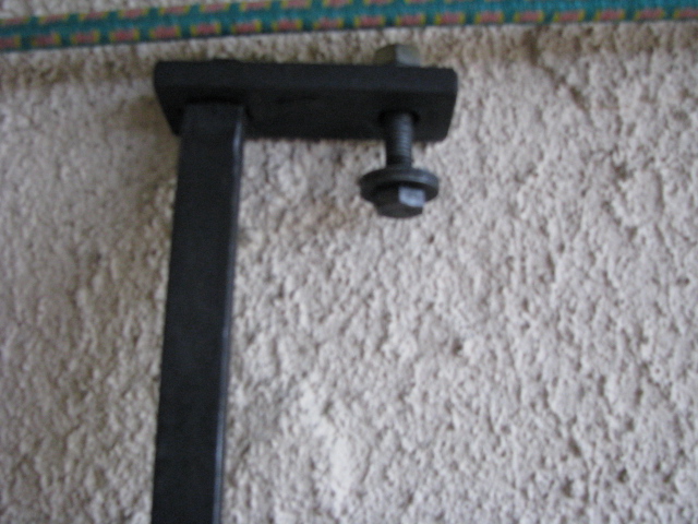

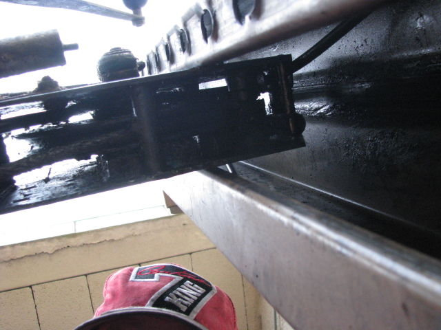

MessagePosté le: Lun 14 Mar - 12:38 (2011)    Sujet du message: pont élévateur Fog Répondre en citant

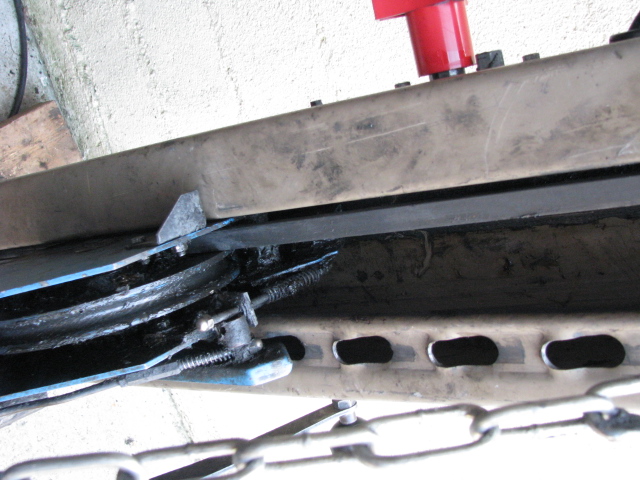

réglage du passage de la traverse et vérification du flexible
cette élément est l'un des freins des 4 colonnes fer plat de 2 M environ le système fait ,en cas de rupture de câble, cela a effet de bloqué la descente du pont massue
la voila instaler
la suite plus tard Razz

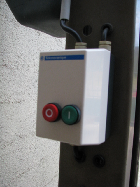

bonjour a tous des news du pont ,après quelques efforts voila c'est fait ,il fonctionne bien pas trop de perte de puissance au démarrage  ,bon j' ai testé avec une petite voiture sa tien en l'air pas de chute de pression et les sécurités sont actives ,il me reste a construire un abris pour viré la bâche que les chats du voisin ont ruiné avec leurs griffes ils prennent ça pour un trampoline.

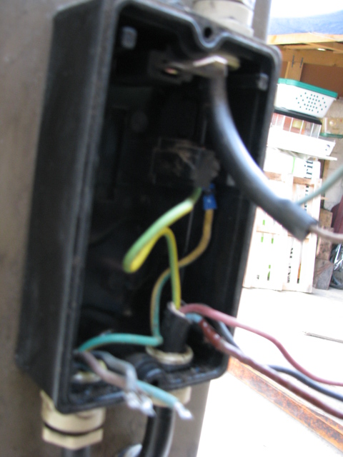

la c'est l'ancien boîtier de commande en 380 volts ,repérage des branchements
repérage du bornier triphasée
vu que le voltage change,il passe maintenant en 220 volts j'ai changer le boîtier de commande par un neuf ,il était possible de laissé l'ancien mais la bobine est en 380 volts vu le prix de cette bobine un boîtier neuf et plus récent feras l'affaire .
mon arpet en action
c'est beau le neuf !!!!!!!!!!!!

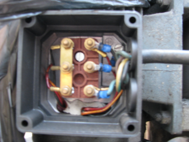

Bon maintenant les choses sérieuses commence le branchement du moteur 380V en 220V ont change la position des barrettes et il faut additionner un condensateur 70 mµ pour alimenter la phase manquante sa va le booster l'animal !!!!!!!!!
le condensateur belle béte que voila !!!!!!!!!
une vue du montage de l'ensemble moteur et condensateur
voila une chose de faite il faut que je prenne d'autre photos content
