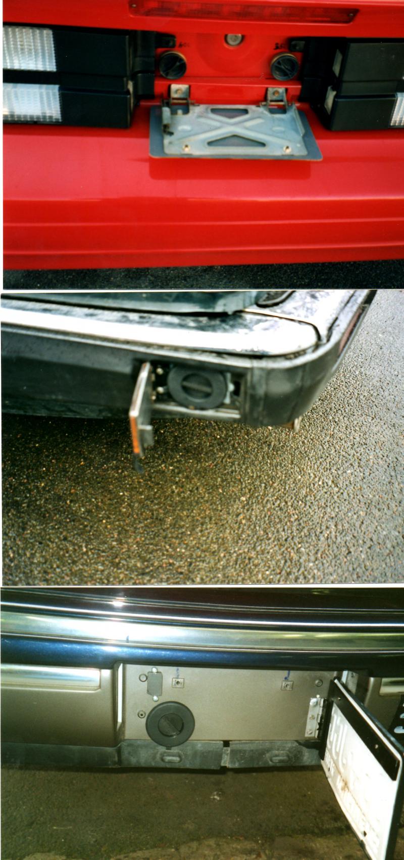

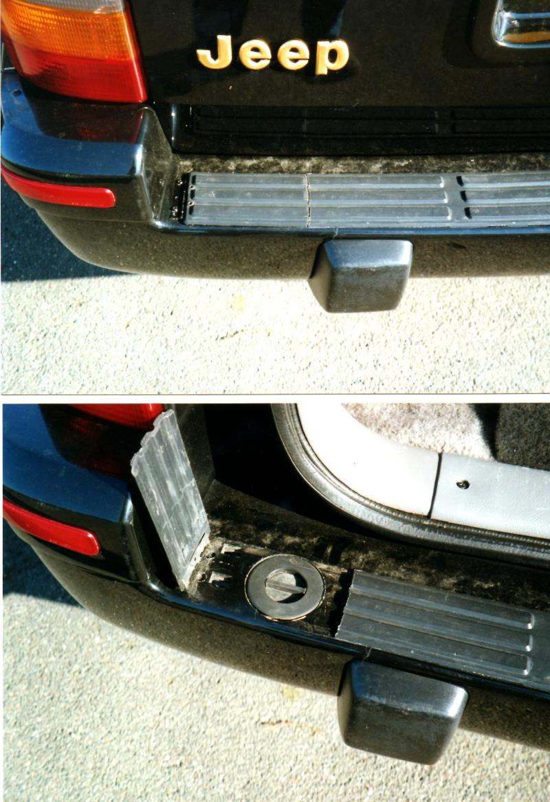

DIVERS TYPE DE REMPLISSAGE SUR DES VEHICULES

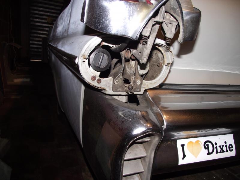

 LE REMPLISSAGE GPL SUR LA CAD  1958
un tuyau soit en cuivre de gros diametre  6/8  ou 8/10   ou un tuyaux de gros diametre en caoutchouc relie le remplissage au reservoir

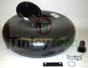

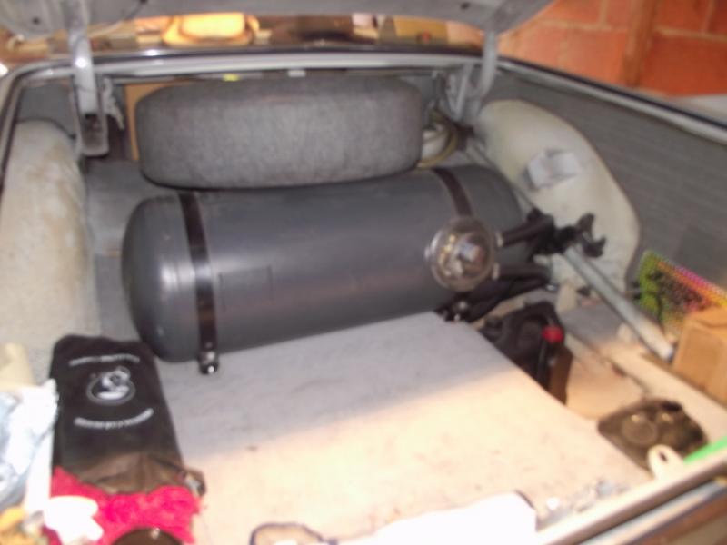

les reservoires sont de trois forme differente
les cylindriques

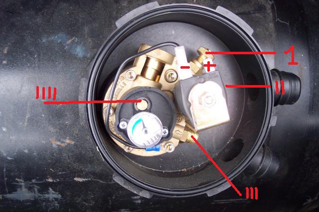

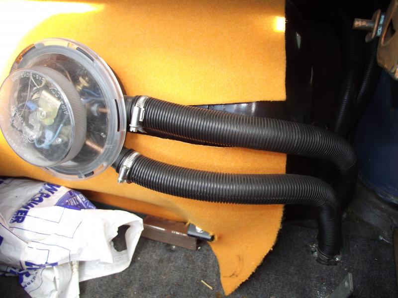

ONT VOIS ICI LE SYSTEME DE GAINE AUTOUR DE POLYVANNE
CE N EST PAS UN GADJET C EST POUR EVACUER LES FUITES VERS L EXTERIEUR DU COFFRE
Il doit toujours etre maintenu en etat pour la sécurité
LE CAPOT UNE FOIS RETIRE ONT ACCEDE  A LA POLYVANNE ET CES ELEMENTS
1 FERMETURE MANUEL DU GPL VERS LA PARTIE AVANT  SOIT VERS L ELECTRO VANNE GPL
II  ELECTROVANNE DE FERMETURE DE SORTIE DU GPL
III ENTRER DU GPL DANS LA CUVE PAR UN TUYAUX 6/8
IIII SYSTEME DE JAUGE POUR LE NIVEAU DU GPL
les toriques
les twin tank
 Un tuyaux cuivre gainé de 4/6  sort du reservoir pour emmener le gpl liquide a l'avant de la voiture  a l'electrovanne GPL  qui est aussi le filtre GPL

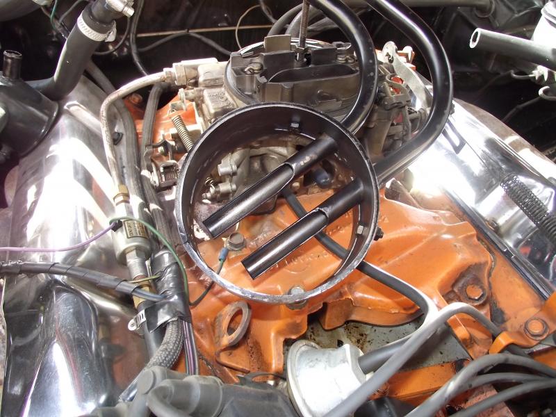

Du VAPODENTEUR le gaz est aspiré par un ou deux tuyaux sur le diffuseur par aspiration

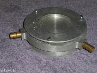

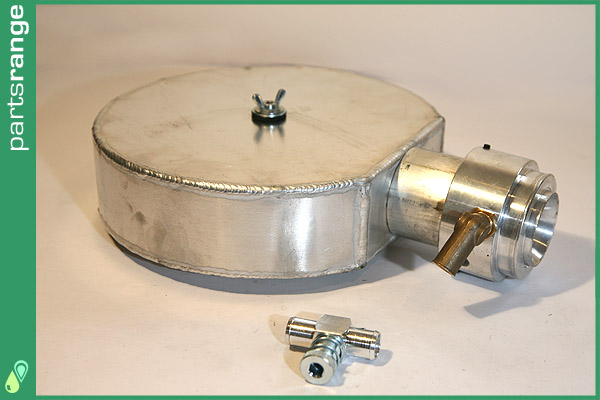

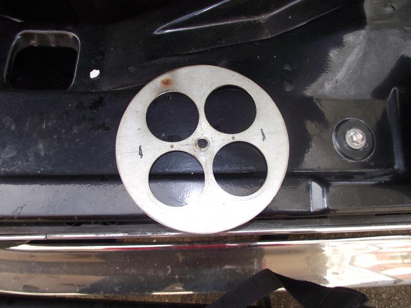

CETTE PIECE EST DE LA MEME DIMENSION QUE LES TROUS SUR LA BASE DU CARBURATEUR LA OU SONT LES PAPILLONS
ELLE SERT A CREER UNE DEPRESSION AU DESSUS DES TUYAUX PAR OU ARRIVE LE GPL
LA PIECES QUI SERT A MAINTENIR LES TUBES D ARRIVE DU GPL PAR ASPIRATION DU MOTEUR
LE DESSOUS DE LA PIECE
UN AUTRE TYPE DE DIFFUSEUR PERSO SUR MA CADILLAC 1958
D AUTRE TYPE DE DIFFUSEURS
Celui la me parrait tres interessant car avec quelque amelioration çà pourrait etre top
une amelioration sur le diffuseur qui amene le gpl
et une deuxieme entrée d'air a l'essence pour un aport suplementaire
Diffuseur classic ou l(ont regler l'arriver de l'air en ecartant plus ou moins la pieces superieur en la calant
par contre a l'eessence l'air se trouve bridé
mais il est possible de faire un clapet special lamouranne pour amener plus d'air a l'essence

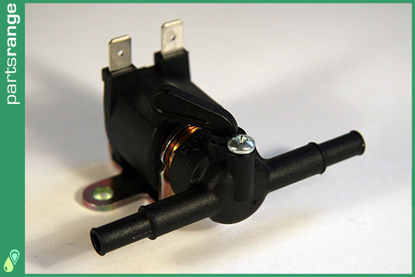

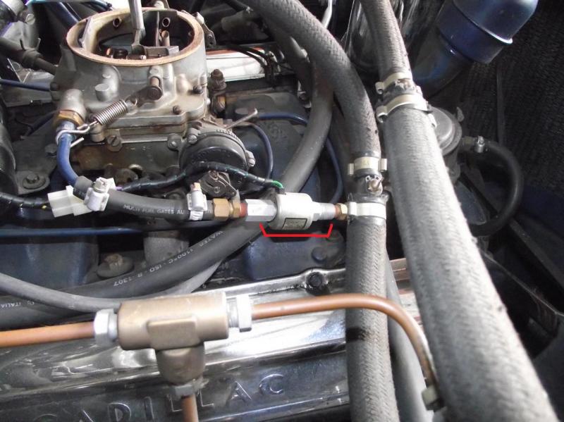

ELECTROVANNE DE COUPURE  D ESSENCE
L 'electrovanne de coupure d'essence monté entre la sortie de la pompe à essence et l'entrée du carburateur coupe l'arrivé d'essence au moment du passage au GPL
IL FAUDRA CONSOMMER L ESSENCE QUI EST DANS LE CARBURATEUR  en passant par la position central du l'interrupteur avant de basculer sur la position GPL

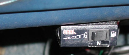

cet interrupteur a plusieurs fonctions indiqué le niveau du reservoir passer d'un carburant a l'autre et vice versa
securité si le moteur s'arrette il coupe le gpl au electrovanne  reservoire /electrovanne gpl /vapodetendeur (la securité se fait par un fil pris sur le moins bobine)
si l'interrupteur est sur position essence a l'arret de l'auto
vous allez redémarer en essence  puis pour passer au GPL mettre au centre sur la position NEUTRE  l'essence qui est dans le carburateur doit etre vidé avant de basculer en position GPL des que le moteur semble caller basculer sur GPL le gaz arrive instantanement
si vous etes sur la position gaz vous pouvez démaré le moteur et rouler sans probleme meme a froid  inutile de passer en essence
par contre si vous n'avez plus de GPL  vous passez au neutre et il faut attendre que les cuve du carburateur se remplisse avant de basculer en essence
j'ai oublier de vous decrire un element l'electrovanne essence qui se trouve sur la ligne d'essence apres la pompe a essence juste avant l'entre du carburateur c'est un simple electro qui interrompt le circuit d'essence pendant que le moteur tourne tourne au GPL

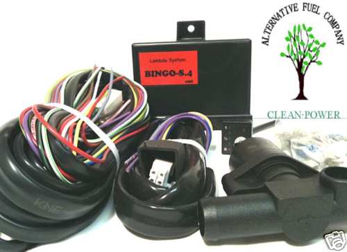

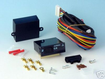

LA PARTIE REGLAGE ELECTRONIQUE QUI REMPLACE LES VIS 3000
LE KIT  comprend l'ecu le faiscau et le moteur PAS A PAS qui regle le debit du gpl
il faut ajouter un sonde a oxygene dit sonde lambda ou oxygene sensor

 si tu met de l'OMVL un R90  un seul vapos suffit si le diffuseur crée une bonne depression j'essaieraie d'explique au mieux le systeme de depression
sur la charger un seul vapo suffit c'est un 383
  pour le gpl ont reduire au maximum l'entree de l'air c'est ce qui cree la depression mais pour que l'essence fonctionne il ne faut pas trop reduire ou redonné de l'air au moment de repassé a l'essence  c'est possible avec certain systeme comme l'IMPCO

  J 'avais pas vue ta question
  oui le diffuseur est de ma fabrication
   le remplissage  d'essence dans le feu est d'origine il y avait juste la place prevue pour le gpl
