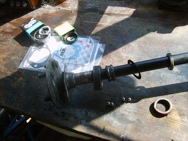

apres le retour verdict :effectivement !!roulement mort,ils etaient d'epoque!
alors pour eviter que cela ne recommence,je decide de passer en disques!!!!!QUOI Shocked vont me dire les puristes!!!
ben oui la chaleur des machoires fait fondre la graisse des roulements et apres crac!!!

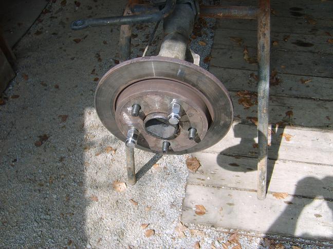

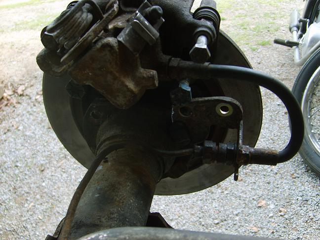

ayant des roues en 14" je cherche donc des disques de sierra scorpio en 252mm de train arriere avec machoire etriers et cable

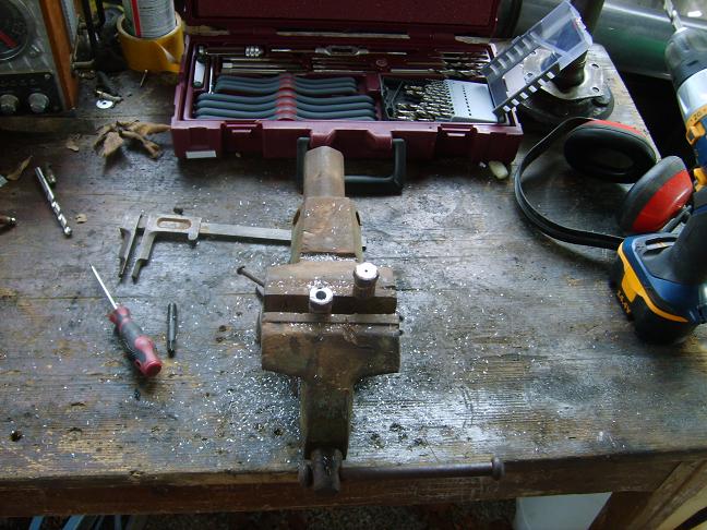

sur ma stang l entraxe est de 5x114,3 et sur les sierra scorpio c'est du 5x112,apres 2 coups de lime essai sur le demi arbre!!! heureux

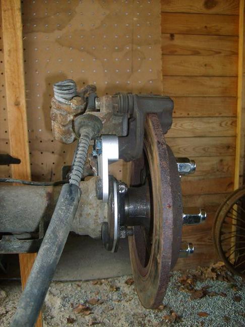

apres cela essai de passage etrier et mes magnum500

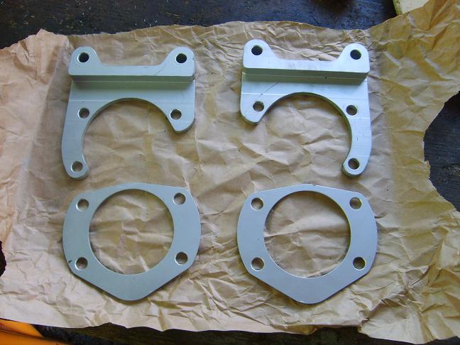

reste plus qu'a faire des supports d'etriers et les cales d'epaisseur a la place des flasques (merci a mon pote le tourneur)

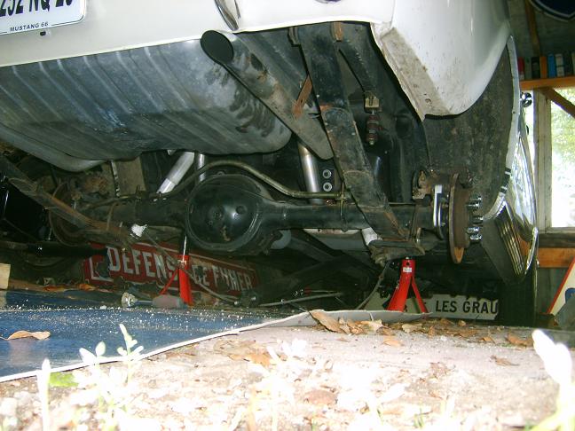

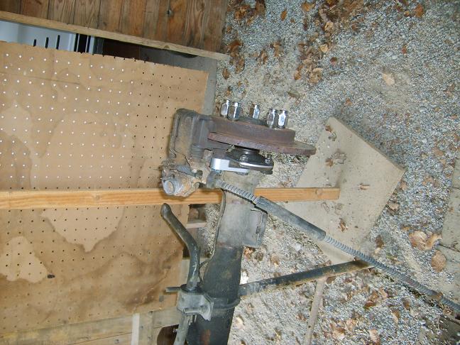

essai a blanc sur le pont:
comme ford a fait les choses bien!!!

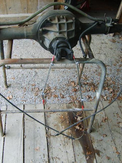

 j ai repris le cable de freins a  main (sierra coupe en deux) pour le repasser dans les gaines de la mustang qui viennent se refixer sur l'etrier naturellement!!!sans aucune modifs!!

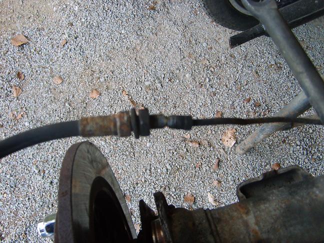

pour le raccord souple (sierra )et rigide (mustang)un raccord femelle femelle
un coup de tarierre dans un bout du raccord souple(opel corsa)
et les voici raccorder sur un support (405 mi16)

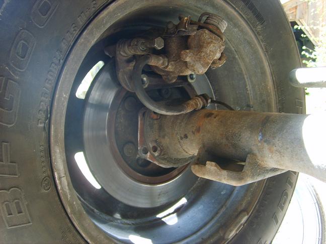

remonter sur la voiture,je rallonge de 22cm le cable de freins a main avec celui de la stang d origine des serres cables

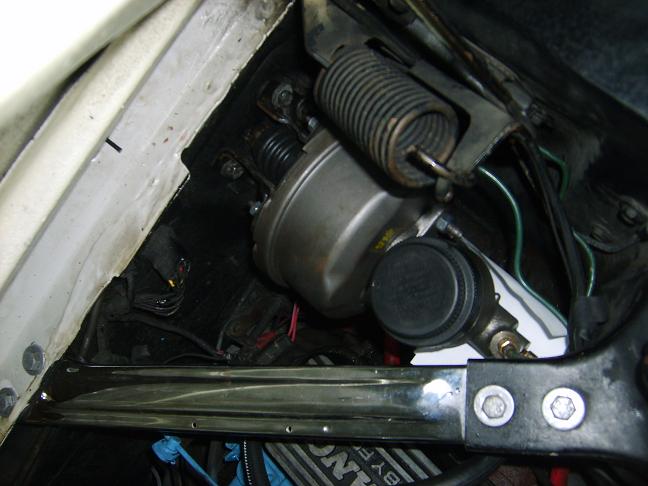

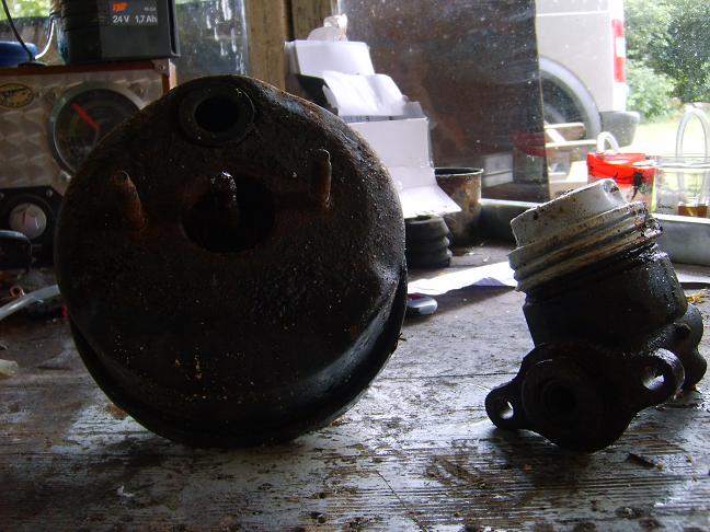

 apres LE MANS CLASSIC c'est le master vac et le maitre cylidre qui me lache

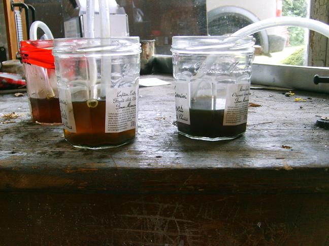

a chaque roue un bocal pour purger le circuit...pas tous de la même couleur+ de la bouillasse
allo rockauto et 3 jours apres .......tout neuf!!!!
mais pour le demontage ..obliger de couper mes tuyaux(avec un outil qui a une tige style pointe , et le bord evasif j ai pu refaire des raccords avec des tuyaux pris sur une opel corsa(encore elle!!)

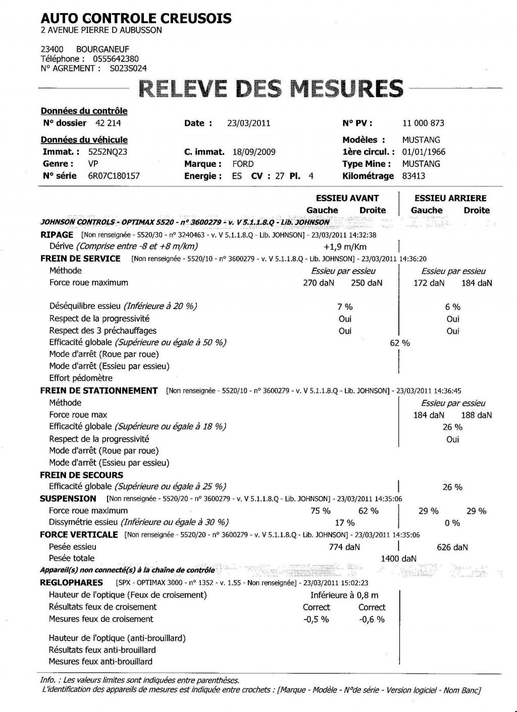

AU CONTROLE.................... TURLUTU
VOICI LES MESURES PRISES!!!!!!!!!!!!!!cest pas beau la vie Bonhom

  surtout que tu a mis le resultat du CT  qui prouve l'efficacité de ce montage hésité pas a interroger Laurent sur le sujet

Okay Okay genial tout simplement ,la sécurité et une certaine fiabilité,que dire de plus ? Okay petite critique tu aurais pu changer la tuyauterie et peut-etre le répartiteur mais vu les résultats du controle technique ,ce n'est pas necessaire .

 Allons Vinces un peu de serieux aucun expert n'est capable d'identifier ce montage pour dire qu'il n'est pas d'origine et de plus çà n'a aucun interet vue que le control prouve le bon fonctionnement des organes

au controle ils m ont dit que toutes les modifs qui ameliorait la securité,ils les acceptait!!!!
