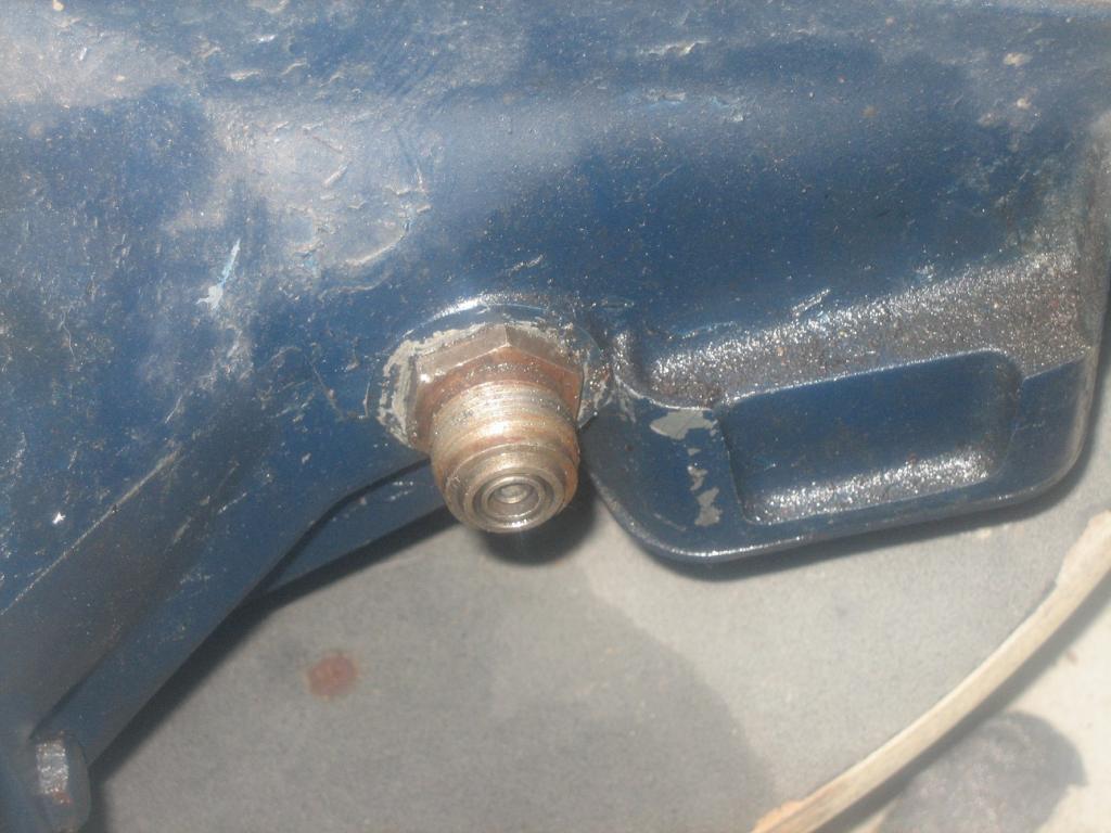

Bonjour tout le monde,
Je vais essayer de m'expliquer clairement, voila je recherche une douille pour démonter sur la partie boite l'embranchement du câble de compteur.
Cette douille ne va qu'à cet emplacement sur la voiture du coup je n'envisage pas de l'acheter, si quelqu'un avait ça dans ça caisse à outils pour un prêt.
bien entendu il va de soit que les frais de port aller et retour seront à ma charge.
Merci d'avance

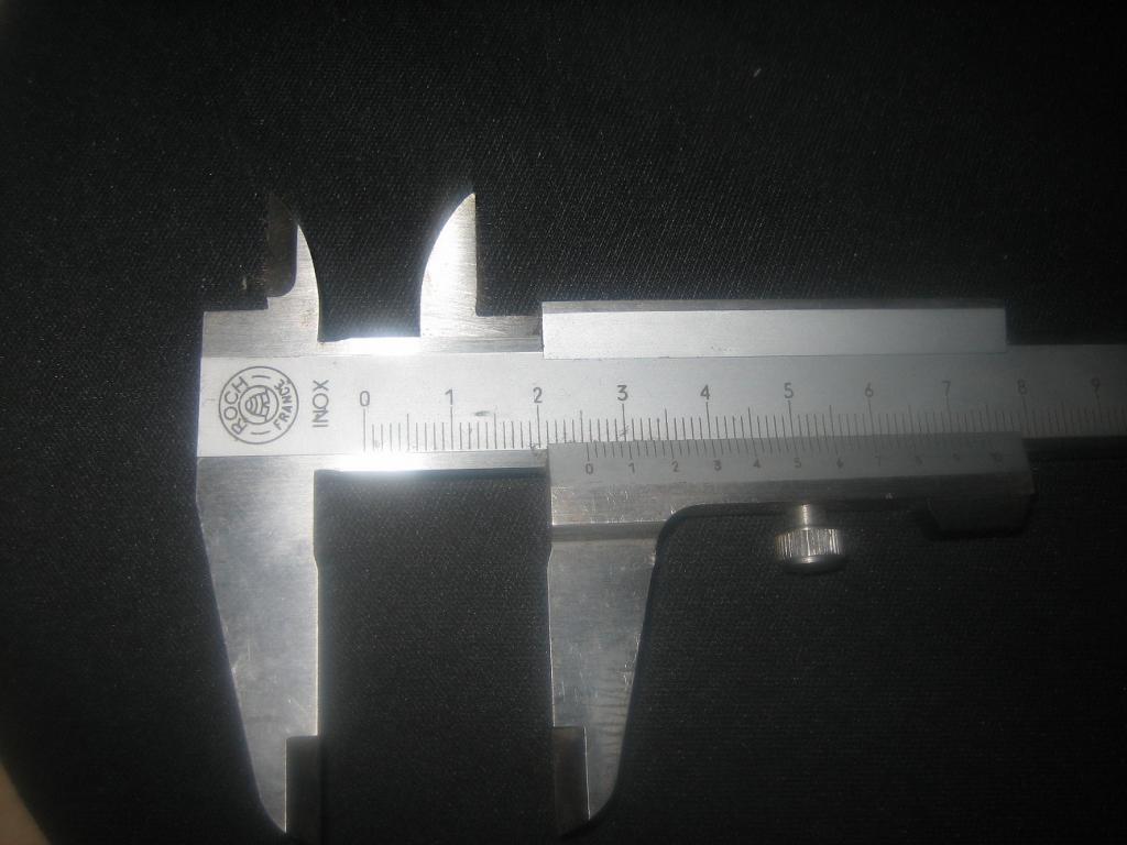

alors voici la photo du boulon et de la taille sur le pied à coulisse.

MessagePosté le: Mer 6 Avr - 20:59 (2011)    Sujet du message: recherche douille Répondre en citant
Pile 1 pouce !!!

MessagePosté le: Mer 6 Avr - 22:33 (2011)    Sujet du message: recherche douille Répondre en citant
C'est vissé sur le carter ou il y a un écrou derriere ?
MessagePosté le: Jeu 7 Avr - 05:45 (2011)    Sujet du message: recherche douille Répondre en citant
il est vissé sur le flan de la boite, et normalement pas d' écrou derrière. Je devrai normalement trouver l'engrenage de l'entrainement du câble de compteur derrière.

çà fait donc 25,4 une douille en 6 PANS DE 26  çà doit aller ou meme une cle plate ou une clé a molette  bien regler

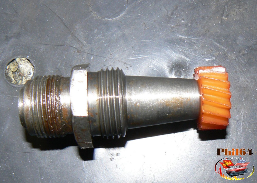

MessagePosté le: Jeu 7 Avr - 12:19 (2011)    Sujet du message: recherche douille Répondre en citant
Je crois que sur les Torqueflite c'est la même dimension !! Voilà (en Torqueflite) comment c'est "derrière". A noter que si ça n'a jamais été démonté, c'est "sportif" à desserrer, rallonge requise ..

MessagePosté le: Jeu 7 Avr - 13:58 (2011)    Sujet du message: recherche douille Répondre en citant
 si c'est aussi en celeron c'est vrais que çà peut venir de la car meme sans usure avec le temps çà part en morceaux

J'ai testé à la clef à molette elle ne passe pas, la profondeur est de 24mm. En fait j'ai peur d’abîmer l'écrou en faisant avec une clef plate.
En effet Phil c'est exactement ça. Michel pour répondre, le câble est bon, le compteur aussi normalement il ne reste que cette possibilité.
