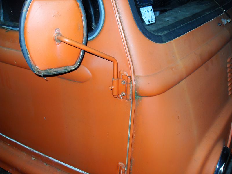

Voila, l'estafette est dans mon garage.
C'est un fourgon tolé, ancien véhicule d'intervention des pompiers.
De 1977, il démarre bien, tourne rond, la caisse est en assez bon état au vu des conditions de stockage (4 ans dehors sans bouger), juste un trou prés de l'aile arrière gauche et un bas de caisse qui a été bricolé, donc à remplacer.
J'ai aussi un tambour avant qui est un peu grippé, mais l'ensemble freine bien.

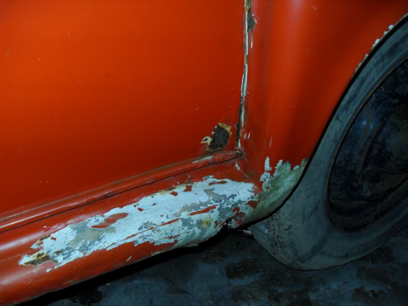

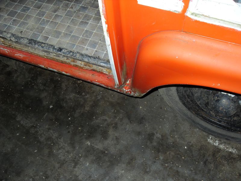

Quelques photos de l'état de la stafette.

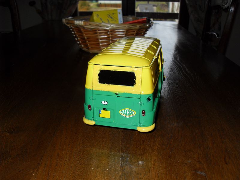

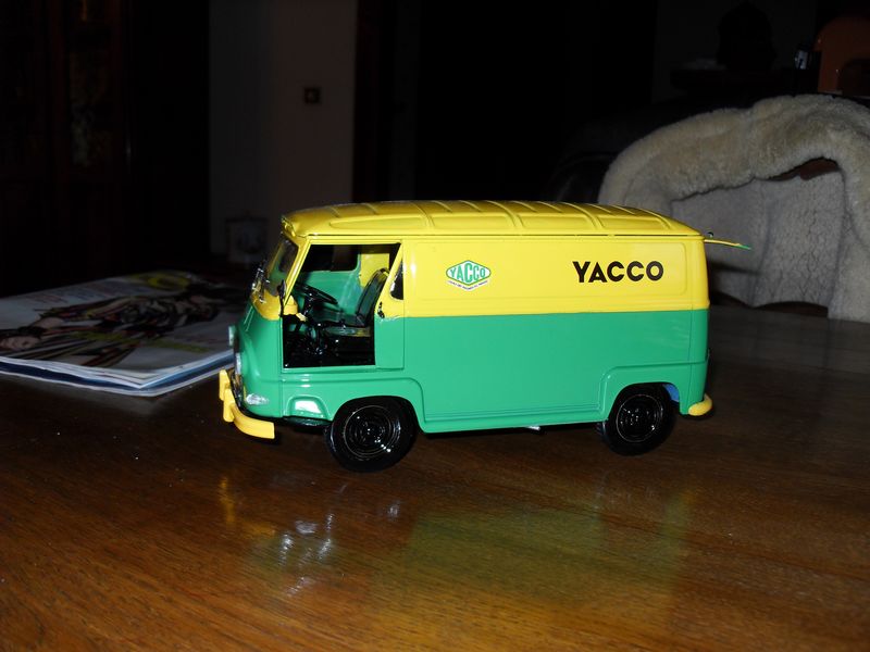

J'ai fini la petite (1/18 )  :mrgreen:
Bon, c'est loin d'être top, mais j'ai jamais fait de maquette de ma vie   :mrgreen:
Le hayon arriere sera refait (problème de peinture)

En enlevant le plancher en contreplaqué, grosse surprise.
Le vendeur m'avait dit : "avant de poser le plancher, j'ai traité la tole à l'antirouille e j'ai mis du produit anti-humidité entre le plancher en tole et le contreplaqué"
Non seulement, y avait aucune trace d'un quelconque traitement, le contreplaqué était trempé et partait en charpille avec de la moisissure... + 2 trous prés des passages de roues et de la rouille de surface.
Il était temps d'intervenir ... colere
