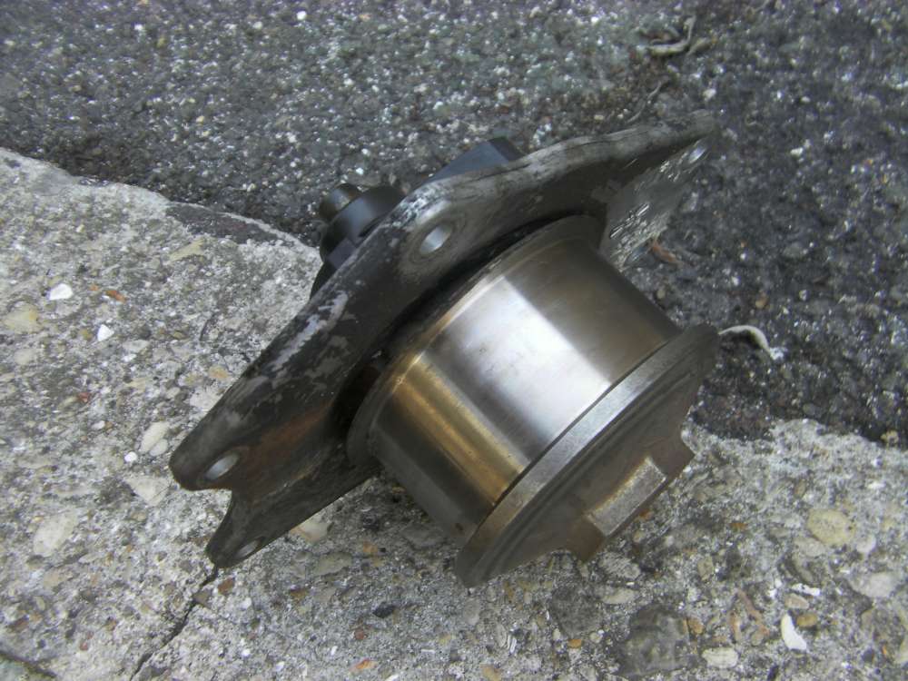

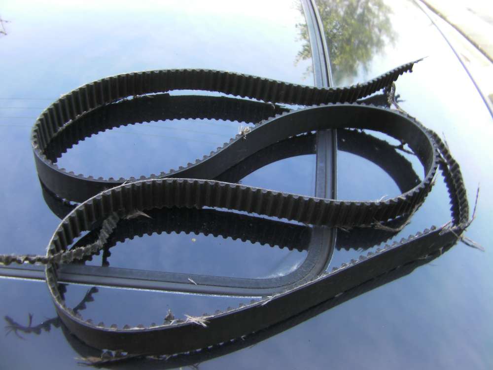

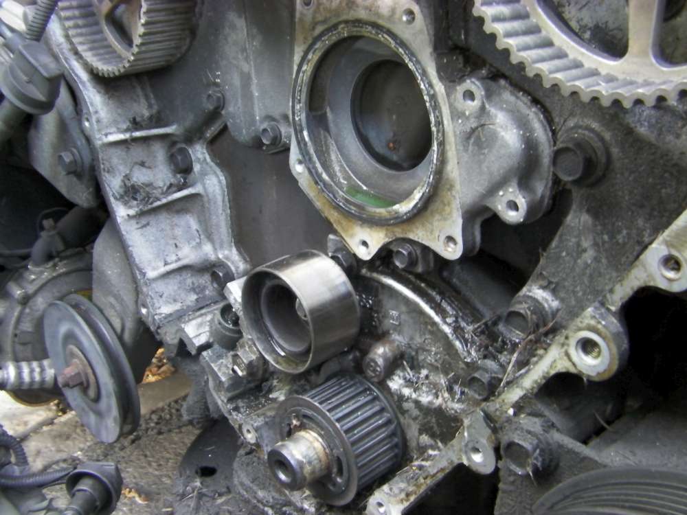

Mon problème? le voilà :
La pompe à eau bloquées entraînant la rupture de la courroie de distribution!
Apparemment, pas de dégâts; maintenant, j'attends les pièces...

Dans ce genre de mésaventure il est avantageux d'avoir un moteur essence car, en général, dans le pire des cas c'est quelques soupapes de tordus. Donc a prix d'achat  les pièces ne sont pas très chère, mais la main d'oeuvre (si il y a).
Il existait même des moteurs essence qui ne touchaient pas lors de la casse de la distri, tous au PMH, une nouvelle courroie et c'est reparti...la belle époque...
Heureusement que ce n'est pas un diesel car ce serait moteur HS, donc c'est nettement mieux le gaz  Okay

Je n'ai jamais fait la distribution; je comptais la faire cette année, une fois le Chevrolet fiabilisé. La pompe à eau en a décidé autrement!

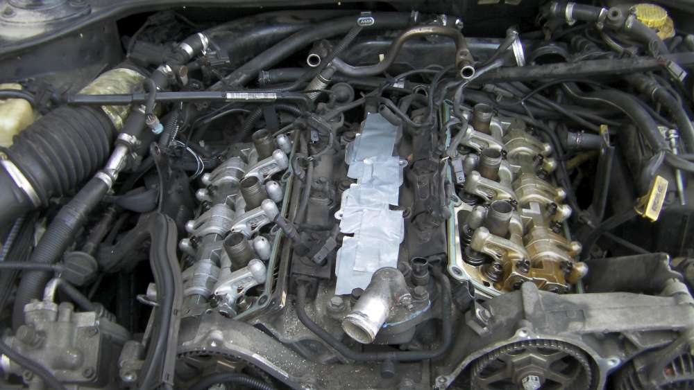

A priori, pas de soupapes tordues! Mon seul soucis, c'est le calage : je manque d'outils de précision...
Et puis je fais ça sur le bord du trottoir, c'est pas le pied...

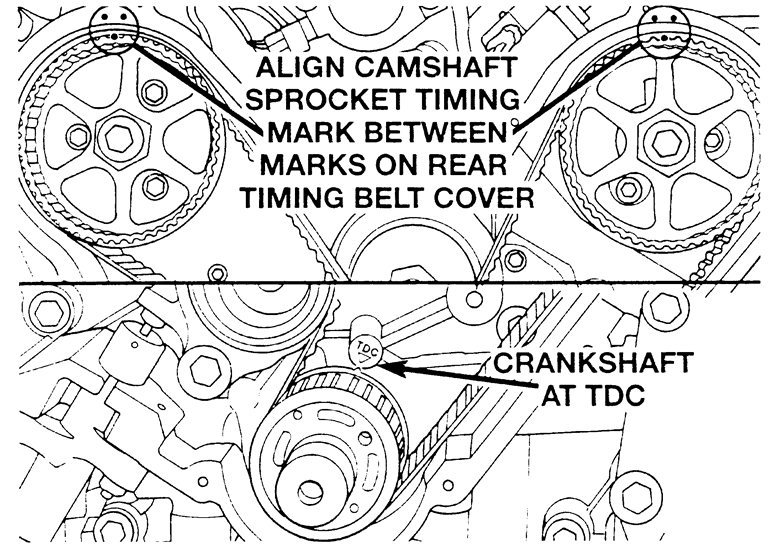

 J'ai trouvé cela sur le net: (3.2 et 3.5)
MessagePosté le: Mar 14 Juin - 16:52 (2011)    Sujet du message: Vision Répondre en citant
J'ai le meme schéma sur le chilton avec les meme repere si tu a besoin de precision j'ai quelque détail
il faut surtout que tu démonte le tendeur pour le comprimé a l'etau et tu le bloque avec une clef alen dans les trou superieur regarde sur le poste du PT CRUISER c'est le meme et il faut revérifier apres que le tendeur est en place
tu refait un tour complet pour voire si çà n'a pas bouger
tu phone si tu a besoin d'autre précision

voiture sympa, j'espère que les soupapes n'ont rien, tu prendra les compressions pour vérifier.

Citation:
J'en aurais un neuf avec le kit.
Merci pour les infos!
