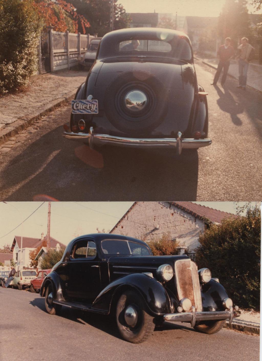

Août 1983 ? Il fait beau, le soleil brille sur la cote d’azur la Cadillac tourne rond comme d’habitude, je décide de faire un petit tour : direction Videauban chez mon ami Jacques Vincent un passionné qui possède dans ses hagards un bon nombre de merveilles US ;
Ne le cherchez pas il a malheureusement disparu depuis.
Ballade à travers les hangars : Buick 55, Ford roadster 32 mais oui bien sur et ….CHEVY 35 master de luxe noir poussiéreux
Je recule de plusieurs pas
–Jacques, serait il a vendre ?
-peut être !!!!
- combien ?
- Dans les 50 000 francs.
Inspection de l’auto sous toutes les coutures, les portes s’ouvrent à l’envers, »suicide doors », le coffre contient un siège dit « rumble- seat « c’est génial !
Apres une petite demi heure, peut être même un peu plus en vérité (a ce moment la le temps n’existe plus) il faut quand même reprendre la route.
La cad roule seule, la tête est ailleurs, c’est la fin des vacances, 50 000 francs, c’est une somme mais on va y réfléchir.
Septembre octobre c’est décidé coup de fil a Jacques : « on le prend ».

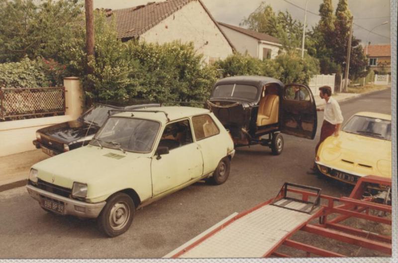

Les jours passent .Tiens un camion s’arrête devant la porte, pas de doute il est bien la sur le porte-voiture.
On le descend dans le garage, la soirée et la nuit passent bien vite et dès lendemain découverte de l’engin. Il a très peu tourné depuis une quinzaine d’années.

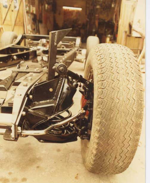

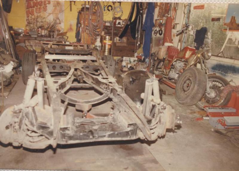

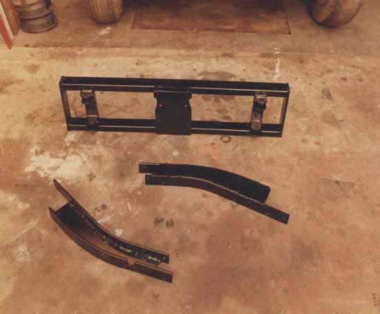

Le point de redémarrage le chassis.

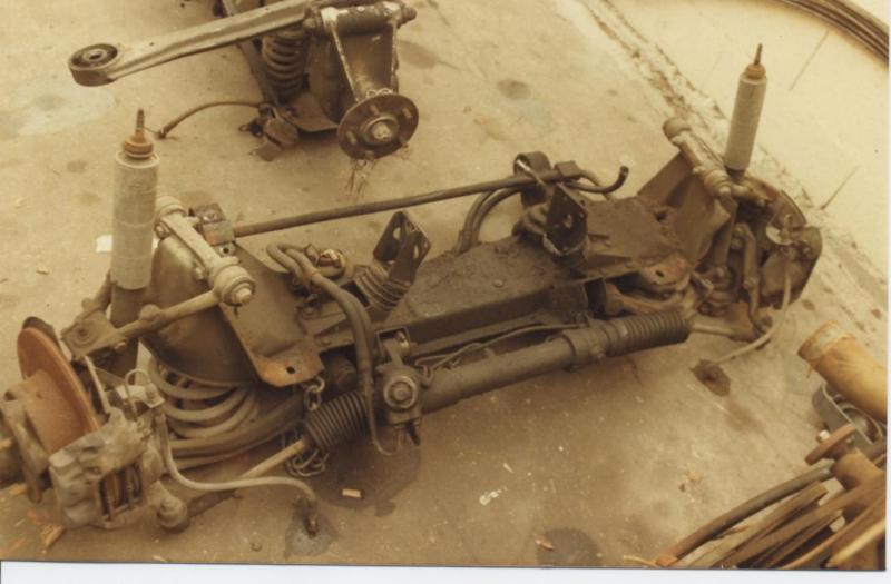

Element de renfort de chassis et de support du pont de jag XJ12

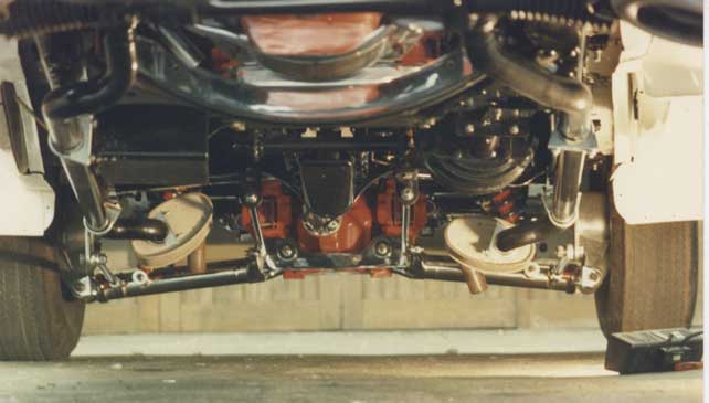

Prémontage du train avant xJ12 le train XJ 12 dans l'etat d'origine

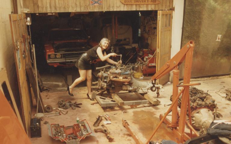

Heureusement j'avais un serieux coup de mains de Caroline lors de toutes ces années de montage du rod

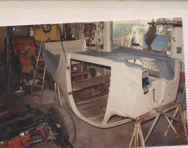

Le chassis une fois démonté a éte sablé et epoxi et apres quelque mois dans les angles sont apparue des traces de rouille.
J'ai donc tout reponçer a la main soigneusement et repasser une couche de noire brillant polyéruthane qui, lui, ne bouge pas
Ensuite pour les différents élements le chassis se pretait plutot bien.

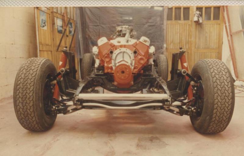

Des renforts a l'interieur du chassis et un berceau pour accueillir le pont de jag XJ 1
Tout est boulonné , par contre gros travail sur le pont pour le chromage et le remontage avec des roulements et pieces d'usure. Plus de 500 euros de pieces sans parler du chrome et de la peinture.
Sur le chassis lui-même quelques plaques de renfort toutes boulonnées en boulonnerie inox et fabrication d'un bac pour la batterie .
Preparation de l'adaption de l' essieu avant XJ 12 . Travail assez compliqué pour son ajustement et les supports d'amortisseur (Koni ) qui doivent etre pris dessus ainsi que transmission de la direction a cremaillere assistée.
Démontage total pour la peinture et le chromage des bras de suspenssion

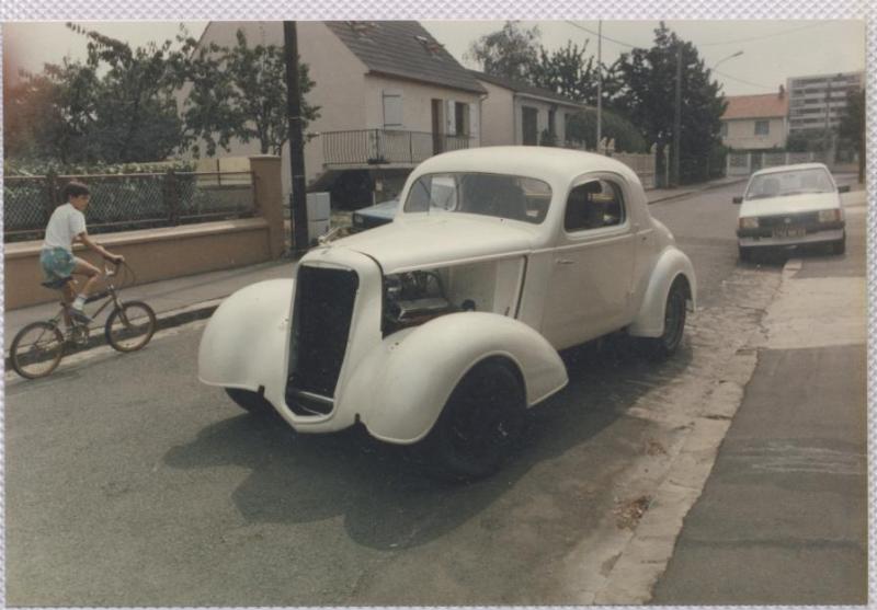

MessagePosté le: Lun 12 Jan - 11:01 (2009)    Sujet du message: suite ROD CHEVY 35 Répondre en citant
USA AOUT 86
Les vacances arrivent, c’est le mois d’août 1986... Et oui déjà trois ans ont passé.
Cette année,direction l’Oklahoma pour le Street Rod National, je ne vous raconterai pas mes vacances, j’ai pourtant mille choses à raconter mais cela est une autre histoire !
Douze mille rods et un hall d’exposition et de vente de pièces détachées, grand comme la place de la Concorde.
Achat d’un système de climatisation, radiateur, compresseur en aluminium poli, dryer et oui c’est très technique tout le système de ventilation de la cabine, alternateur chromé à cent dollars et mille bricoles ndispensables, puis les gadgets, pin’s, plaques, etc.…
Après trois jours mémorables, départ vers la Californie à bord de la Chevrolet Celebrity, 4 cylindres transversaux, traction avant, boîte auto de chez « Avis », le coffre bourré à craquer si bien que j’achète un top-box !!!

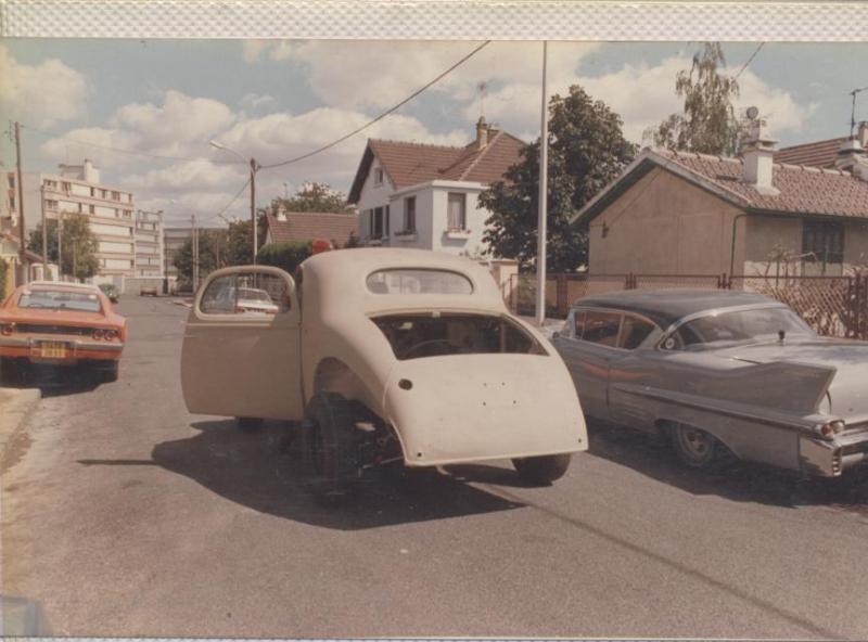

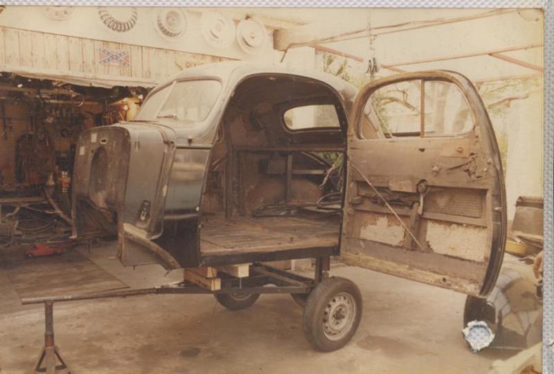

1987 LA CARROSSERIE AVANT TOUT

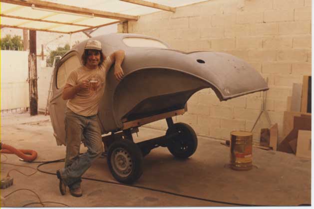

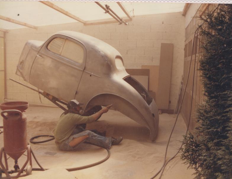

Une autre année démarre, reprise en main de la caisse nue. Il va falloir tout sabler mais avec précaution beaucoup d’éléments sont en bois. Location d’une sableuse, achat de 500Kgs de sable.
Il faut aussi un compresseur spécial à gros débit d’air et là un conseil : n’oubliez pas le masque ! En plus, il faut ramasser le sable et le tamiser.
Au bout de 3 tamisages le sable devient inutilisable car ce n’est plus que de la poussière et maintenant il ne vous reste plus qu’à vous débarrasser de 500Kgs de poussière !!!
Sablage de la caisse un truc pas facile
Le travail sur le plancher est assez particulier  comme il etait attaquer par une rouille perforante a certain endroit j'ai fait une couche de resine de chaque coter dessus dessus d'une epaisseur de 2/3 mm  sur toute la surface et çà n'a pas bouger d'un pols c'est du beton
Avant de passer l’apprêt, n’oubliez pas de bien poncer méticuleusement la carrosserie car des petits morceaux de sable restent plantés dans le métal.
Aussitôt après son nettoyage passage d’une couche d’apprêt époxy.
La partie arrière, par contre, a besoin d’être replanée car elle a reçu plusieurs chocs. Je fais appel à un spécialiste du formage de la tôle pour cette délicate opération.
Seules les portes seront renforcées dans leurs parties inférieures par du tissus et de la résine polyester.
Après séchage, la caisse retrouve sa place sur le châssis, remontage des portes, réparation des éléments en bois de l’intérieur de la porte, fabrication du système des glaces électriques côté passager, reprise d’un système classique, adaptation pas facile. Remontage de glissières neuves, découpe de glaces pour les portes, le pare-brise en deux morceaux et la custode arrière.
Dans la porte chauffeur, je monte un système spécial Chevrolet 35, rien ne va ! Je suis contraint de tout couper, transformer, heureusement que j’ai été ajusteur ! Enfin
après bien des problèmes, ça fonctionne, ouf !j’ai bien failli m’énerver.
Fabrication du support de siège électrique, récupération sur un siège de Charger, élargissement du support, le siège de la 35 étant une banquette, il n’y a pas trop de complication. La sellerie complète a été réalisée par un professionnel de Blanc-Mesnil, banquette avant en tissus Dralon or, ciel de toit, accoudoirs. Le siège et le dossier de la banquette du coffre sont en simili cuir de couleur beige.

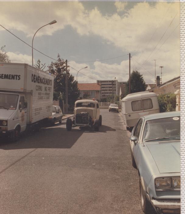

Les premiers testes dans la rue

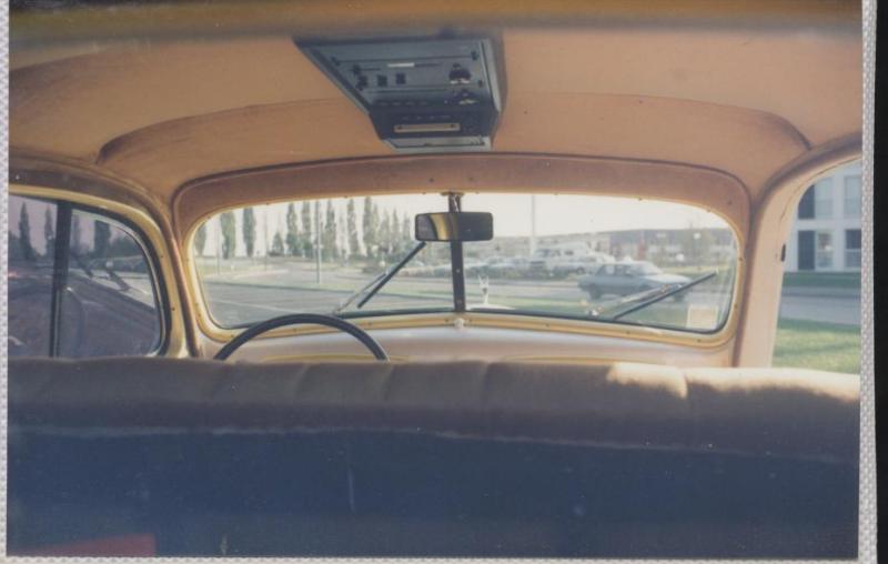

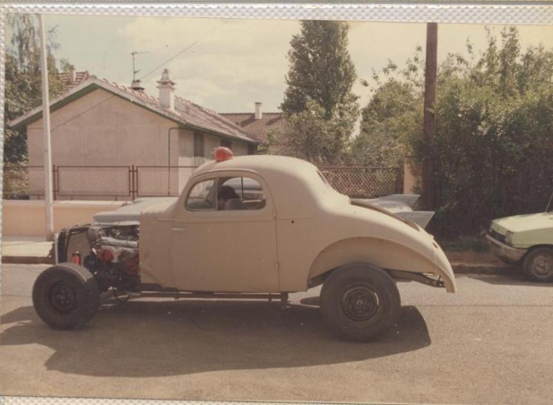

L’hiver passe, préparation du montage des essuie-glaces, pose d’un moteur d’origine Renault, fabrication des tringleries, facile à écrire !
De gros problèmes de réalisation, coup de colère, je mets tout à la poubelle une fois de plus.
Eureka,il suffisait d’y penser : un moteur d’essuie-glace arrière de Renault de chaque côté et deux interrupteurs et le tour est joué !
Côté mécanique,pose du radiateur sur un cadre spécial pour les essais de mise en route.
Le moteur a subi un nettoyage complet, changement de la chaîne de distribution et des pignons, pose d’une pipe d’admission en aluminium et d’un gros carburateur . Il est peint de couleur orange la même qui recouvre la boîte de vitesse.
Fabrication d’un bac à batterie en tôle étanche à la place de celui d’origine incorporé dans le châssis accessible de la cabine par une trappe située devant le passager.
Nous arrivons à la fin du mois d’août 88, un dimanche matin en allant faire les courses, j’apprends que le tour de France Custom arrive au Circuit Carole. Je me renseigne, c’est O.K. tout le monde peut tourner.
Vite fait sur la remorque.
Sur le circuit Carole
Vite, je vais chercher le rod, la remorque, je charge le rod et aussitôt arrivé sur le circuit le rod est par terre. Mise en route et entrée en piste.
Premiers tours de roues, ça va, pas de problème majeur. Côté moteur rien à dire, la direction se comporte bien, seul le freinage n’est pas très efficace Il faudra résoudre ce problème plus tard.
Au bout de quelques tours j’attaque un peu,très agréable, un peu raide la suspension.
La journée se termine déjà le test est positif. Je recharge, retour à la maison.

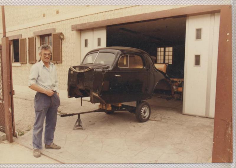

Redémontage de la coque pour revoir le freinage après un passage chez Jag à Clichy Je supprime le répartiteur d’origine sur les conseils des mécanos et je me rends compte que j’ai fais une erreur : inversion dans le circuit à la sortie du maître cylindre.
Je m’aperçois que des traces de rouille commencent à apparaître sur le châssis aux angles de jonction de tôles. Plusieurs autres défauts apparaîtront, il faudra entièrement reponcer le châssis partout où ce sera possible et ensuite pistolage d’une bonne couche de peinture polyuréthane.

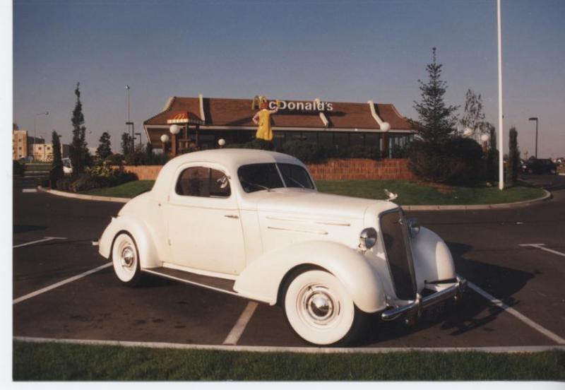

Il fait beau, on est en Juin 1991, c’est décidé on y va.
Les nerfs sont à fleur de peau, de l’essence,de l’huile moteur, huile de boîte, des outils, mes lunettes, mes papiers, c’est bon…
Le moteur, on roule... Pas de radio pour être à l’écoute du moindre bruit. Tiens une drôle d’odeur; pourtant ça ne chauffe pas, que se passe t-il ?
Ca doit être la peinture des pots qui brûle ? On s’arrête, vérification, c’est bien cela et on repart.
Tiens le moteur perd de la puissance, je lâche le pied, il repart mais quelques mètre plus loin, il câle.
Je suis sur le bord de la nationale, pas de place pour se garer,il faut faire vite. Je lève le capot, l’essence n’arrive plus au carburateur. Vite un tuyau! Merde, je n’ai pas de bocal.
Quelques mètres à pied sur la route, tiens un gobelet et une bouteille de kronembourg. Je soutire un peu d’essence, je remplis la bouteille et branchement de fortune qui me permet de regagner la maison.
Recherche de la panne :un morceau de pâte à joint est tombé dans le réservoir quand j’ai refermé la trappe et a pénétré dans la tuyauterie.
Nettoyage de cette dernière et adaptation d’un filtre à essence pour éviter que pareille mésaventure ne se reproduise !
Quelques réglages, suppression d’une prise d’air au carburateur et c’est reparti pour la ballade,peut-être un peu plus décontracté. La conduite est très douce, direction assistée bien précise dans les S. Les vitesses passent bien. Les freins répondent parfaitement et sont doux et progressifs. L’ensemble est très agréable.
Après une centaine de kilomètres, le besoin se fait sentir d’écraser un peu plus la pédale. Le moteur répond bien mais j’ai cru remarquer un bruit sur les roues avant. Vérification,je braque tout et oui ça touche. Que faire ?
Je viens de monter 4 Michelin superbes, les seuls fabriqués en large flanc blanc en 15 : des 820/15 à près de 1000F l’unité. Seule issue, essayer des 700/15 en Americain. Illico la commande est passée. En moins d’une semaine ils sont là.
Vite fait on les monte, essais, ça passe juste mais cela devrait aller.
Il reste un dernier problème la roue de secours. Les pneus 700 sont trop gros, la roue étant fixée sur le coffre arrière , cela ne fait pas joli. Je vais monter un 590/15 légèrement plus petit ;

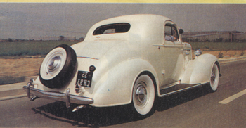

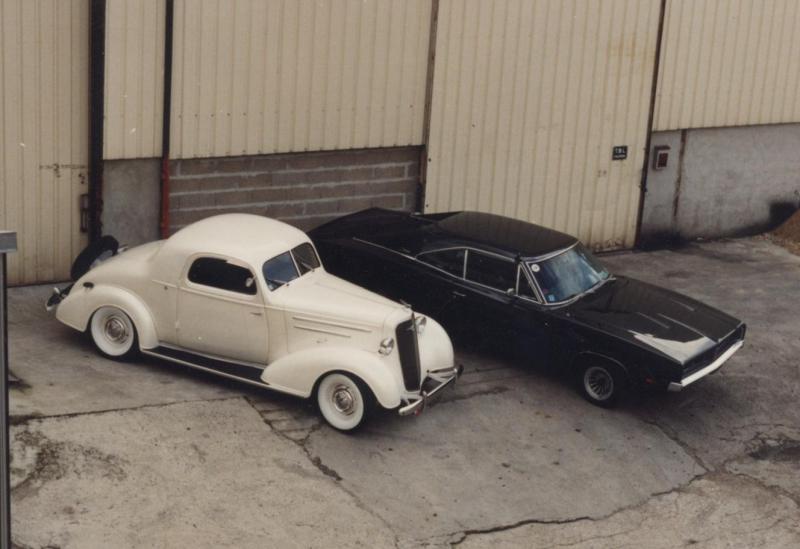

Aujourd’hui le Rod a plus de 30000Kms, 8 ans de travail auront été nécessaires à sa construction avant de pouvoir rouler .
Je n’ai pas fait énormément de kilometres car je partage le temps avec mes autre autos et mes obligations professionnelles m’ont pris beaucoup de temps.
De nombreuse transformations, changement du moteur pour un 350 Summit.
Adaptation d’un systeme de GPL .
Mon Club, mes amis ont été pour moi une grande source de motivation, ce qui m’a permis de mener à bien la réalisation de mon Rod mais je ne conseillerais à personne un tel travail. Le nombre d’heures est incalculable et pourtant je suis bien en dessous du niveau de pas mal de Rods américains.
Je dois avouer que j’ai beaucoup randonné dans les réunions de voitures aux USA et j’ai tellement vu d'autos exceptionnelles que je suis devenu très difficile sur la qualité d’une auto.

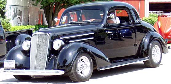

                                Quand j'ai construit ce rod je ne connaissais aucun autre CHEVROLET MASTER DE LUXE qui a servi de base meme au usa pourtant j'étais abonné a toutes les revues US de rods y compris celle du NSRA   j'ai fait il y a quelque temps  par hasard une recherche et je suis tombé sur quelque beaux CHEVROLET
MessagePosté le: Jeu 7 Jan - 16:26 (2010)    Sujet du message: JE VEUX UN ROD Répondre en citant
  UNE REALALISATION D4UN COPAIN AMERICAIN SUR LE MEME CHEVROLET
1935 Chevrolet Master Deluxe that is Mastered
Persistence and Dedication Rewarded
April 23, 2009
By Kevin Lee
Photography by Kevin Lee
The tires that were on the car said, "Hecho en Mexico," so I assume the car must have spent some time south of the border. My first plan was to get it running. A few days of work and I was ready to give it a try. I added some fresh gas to the 5-gallon can, got her fired up, and took a wild ride down the alley and circled around the block. It didn't have any brakes, so I coasted to a stop out front. I was hooked!
Three-window sport coupe
Drivetrain
Wouldn't it be ironic if there were a Ford small-block under the hood? That's not the case as a 350 Chevy fitted with an Edelbrock intake and Holley 650 carb and Hooker headers fits just right. A Turbo 350 shifted with a Lokar floor shift transfers torque.
Chassis
A stock '35 Chevy frame has been boxed in the front and rear and the crossmember modified to fit the new trans. A Mustang II IFS with Heidt's 2-inch dropped spindles with 11-inch GM discs was installed up front. A Chassis Engineering rear leaf spring kit hangs the Ford 9-inch rearend.
Wheels & Tires
In order to maintain the look of the original car as much as possible, Wheel Vintique spoke wheels (14x7 and 15x10) were used and accented with trim rings and `32 Chevy hubcaps. BFGoodrich Silvertown wide whitewall radials (225/70R14 and 255/70R15) work with the early look but provide a smooth ride.
Body & Paint
GM knew what they were doing when they penned this coupe's design, so Bob spent his time working the metal back into factory shape with the only exterior modification being the 2-inch widened rear fenders. The PPG maroon and black was sprayed by a friend, Brian Stevens, and the chrome was restored by Dick Moffett's.
Interior
A Glide Engineering seat was installed and upholstered by the owner along with the stock rumble seat and door panels using a combination of ultra leather and velour. The dash (which still retains the '35 radio, cigar lighter, ashtray, clock, and glovebox) and garnish moldings have been treated to custom burlwood woodgraining complemented by the stock gauges (refurbished by United Speedometer). An ididit chrome tilt column and billet and burlwood Banjo wheel keeps it pointed in the right direction, while a Vintage Air A/C and a Valley Accessories overhead console with a Jensen stereo keeps them cool and entertained.

Superbe reportage Michel, ton rod est une pure beauté qui affiche un réel équilibre entre la transformation, la prépa mécanique et la resto d'une auto des années 30.
Quelle ligne, rouler dans une auto des années 30 avec un freinage qui suit et un V8 350...p'tain j'imagine pas le pied qu'on doit prendre !!!
Merci pour ce morceau de rêve Michel qui n'est certainement pas donné de vivre à tout le monde dans la mesure ou je peux me faire une idée du boulot nécessaire à sa réalisation....faire une street machine comme la mienne c'est déjà souvent adapter, ajuster...un ROD ??? c'est carrément de la reconstruction et de la conception au cas par cas....
à Bientôt Michel... (des photos de l'intérieur dans les détails serait chouette !) Okay
