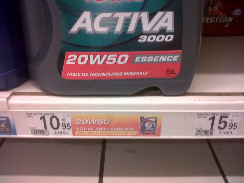

alors hier j ai été en course j'ai trouver l huile  en  20w50 elle y ai en marque carrefour mais j'ai pensé a une chose et si je mettais de la 15w40 sais un bon compromis entre la 20w50 et la 10w40 non ?
MessagePosté le: Mar 5 Juil - 11:38 (2011)    Sujet du message: ma trans am claque Répondre en citant
NON colere
Tu demande Question LEROY te renseigne il t'indique meme la marque et ou la trouver le mieux c'est de faire ce qu'il t'a dit
MessagePosté le: Mar 5 Juil - 11:49 (2011)    Sujet du message: ma trans am claque Répondre en citant
 J'ai opté pour la 20w50 pour mon SB305 alors qu'auparavant j'y mettais bêtement de la 10w40.
Pourquoi ai-je choisi la 20w50? Car j'ai décidé d'écouter les anciens qui ont l'expérience et le savoir des mécaniques made in usa.
Depuis ce changement mon mano de pression d'huile est stable au ralenti  Razz
 Attention, par ancien j'entend bien sûr: "personne qui a un bon nombres d'années d'expérience sur nos bon vieux V8" et cela ne veut surtout pas dire: "un vieux qui vient d'acheter une ricaine" mort de rire
