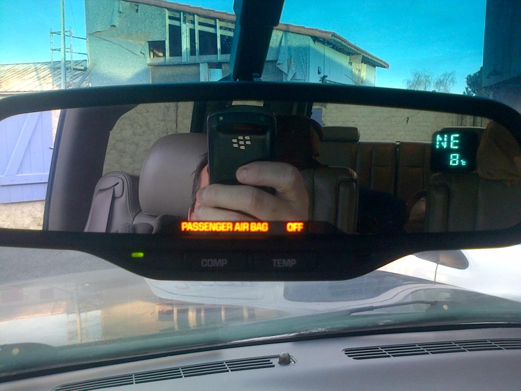

Pat, est-ce que tu pourrais me faire une photo de ton rétro intérieur. Est-ce qu'il a le thermomètre, la boussole et la fonction qui le fonce la nuit ?
MessagePosté le: Jeu 10 Jan - 20:30 (2013)    Sujet du message: Le Tahoe de Tom Répondre en citant
Salut Tom et bonne année a toi aussi,oui mon retro a tout ça ... je te fait une photo au plus vite,tu as un probleme avec le tient ?

MessagePosté le: Dim 13 Jan - 16:10 (2013)    Sujet du message: Le Tahoe de Tom Répondre en citant
Merci Tom pour la procédure mais le mien n'est pas un 4x4.
Je te met la photo du retro si ça peut t'aider ...

Merci pour la photo, j'ai exactement le même...
Est-ce que tu notes une différence entre le jour et la nuit dans la manière dont le rétro réfléchi la lumière ?
MessagePosté le: Dim 13 Jan - 19:30 (2013)    Sujet du message: Le Tahoe de Tom Répondre en citant
Je ferai plus attention mais on est jamais vraiment eblouis avec les vitres teintés

MessagePosté le: Dim 13 Jan - 22:08 (2013)    Sujet du message: Le Tahoe de Tom Répondre en citant
Et pourtant il est indiqué comme étant éléctro-chroma-quelque chose...
