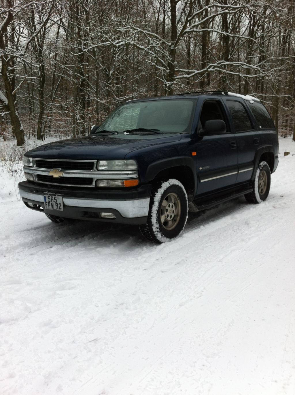

tahoe aussi !!! prins aussi !!! alfort clim aussi
petite famille les ricaines

Il est beau ton Tahoe.
Il est bleu marine ?

oui il n y en a pas des masses de cette couleure !!!

Je crois que je le préfère en bleu maintenant.  CHUT
