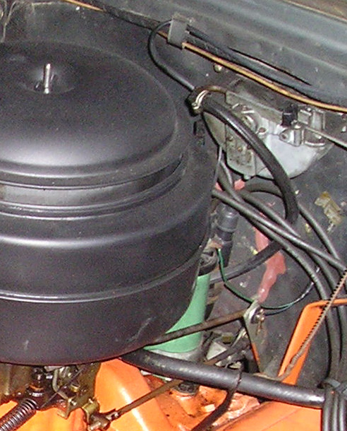

Sur ma Bel air 55, les essuies glaces à dépression balaie mal. Je m'explique.
Je repartais d'un mariage à 4h du matin sous une pluie battante et ces deux oiseaux se sont bloqués deux chaque coté du pare-brise. Je suis rentré 30 kms au radar.
Quand je suis arrivé devant le portail, ces cochons se sont remis à battre.
Quels conseils auriez vous à me donner pour qu'ils battent bien et sans soucis.
La durite qui va du carbu au moteur à l'air un peu craquelée. Y'a t'il un point de graisse à poser sur les poulies et cables sous le tableau de bord ?
J'attends vos conseils.

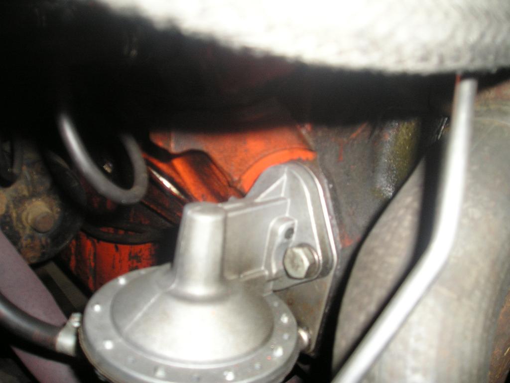

Il semble que les 55-56-57 Chevy avaient en option (!) la pompe 2 étages alors que les autres GM l'avaient de série (sauf Buick qui en avait une en bout de pompe à huile ...)
http://www.ebay.com/itm/NORS-Fuel-Pump-1955-1957-Chevrolet-V-8-/16054888703…
Phil "Running"

Phil64 a écrit:
Trico c'est la marque du moteur !Il semble que les 55-56-57 Chevy avaient en option (!) la pompe 2 étages alors que les autres GM l'avaient de série (sauf Buick qui en avait une en bout de pompe à huile ...)
Ca fait 32 ans que je côtoie les chevys 55/56. C'est la première fois que je lis ce lien. Jamais vu çà sur la pompe à essence V8 55 ou 56 en tous cas.
Mais, je ne suis pas spécialiste.

çà existait sur les cadillac et les oldsmobiles en tout cas
Philippe parle d'une option. Je la vois bien sur le lien. Je ne connaissais pas.
