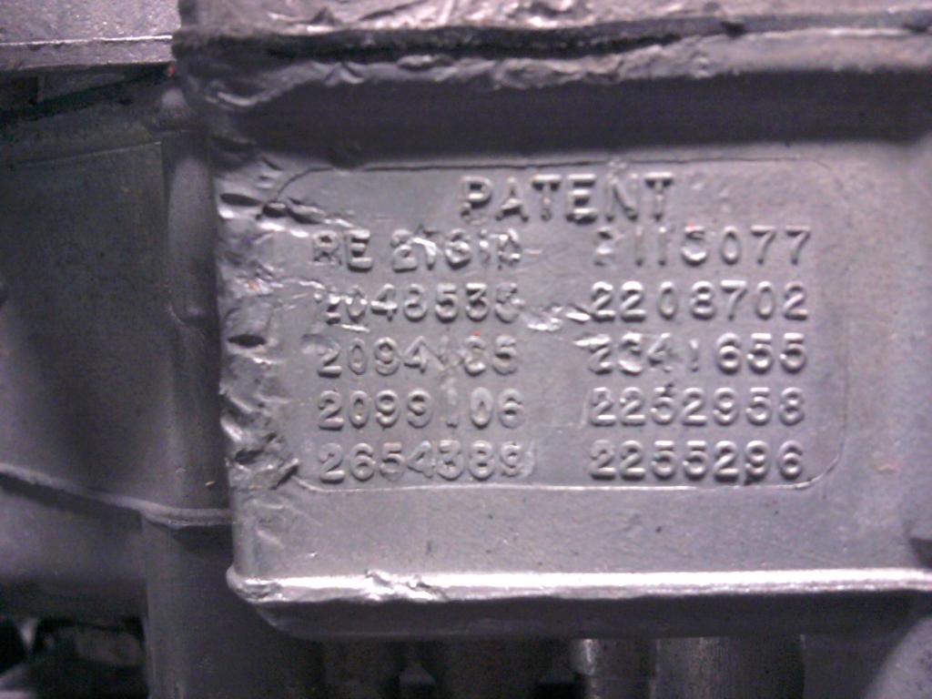

bonsoir mon probleme c est un coup l essence deborde au niveau du joint  et un coup  y en a plus pour j ai l impression qu il y a un flotteur qui touche la paroi et qui se coince;
MessagePosté le: Jeu 1 Déc - 20:51 (2011)    Sujet du message: carburateur Répondre en citant
 c'est possible il faut que tu verifie aussi le pointaux si il coulisse bien dans son logement et que le flotteur est bien regler il doit etre a l' horizontal quand il est ferme
Phil64
Inscrit le: 01 Nov 2010
Messages: 280
Localisation: Pau (64)
MessagePosté le: Jeu 1 Déc - 21:08 (2011)    Sujet du message: carburateur Répondre en citant

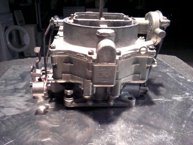

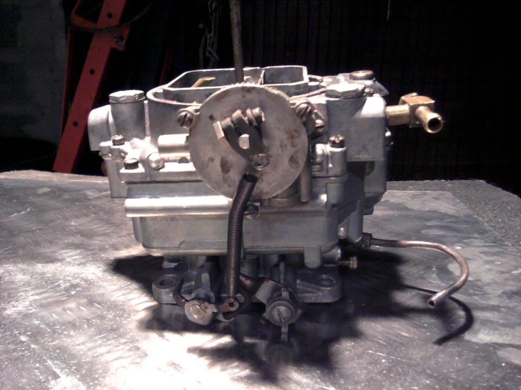

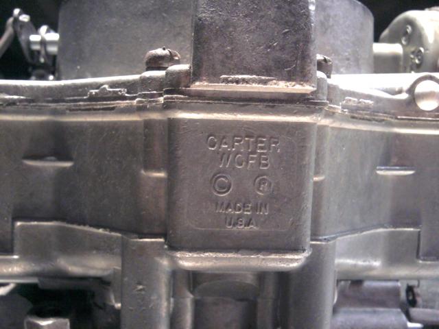

Si le carbu est d'origine ce n'est pas un AFB mais un WCFB. Il faudrait une vue latérale (G & D) pour voir si les secondaires sont à dépression. J'ai quasi toutes les docs sur ces carbus.

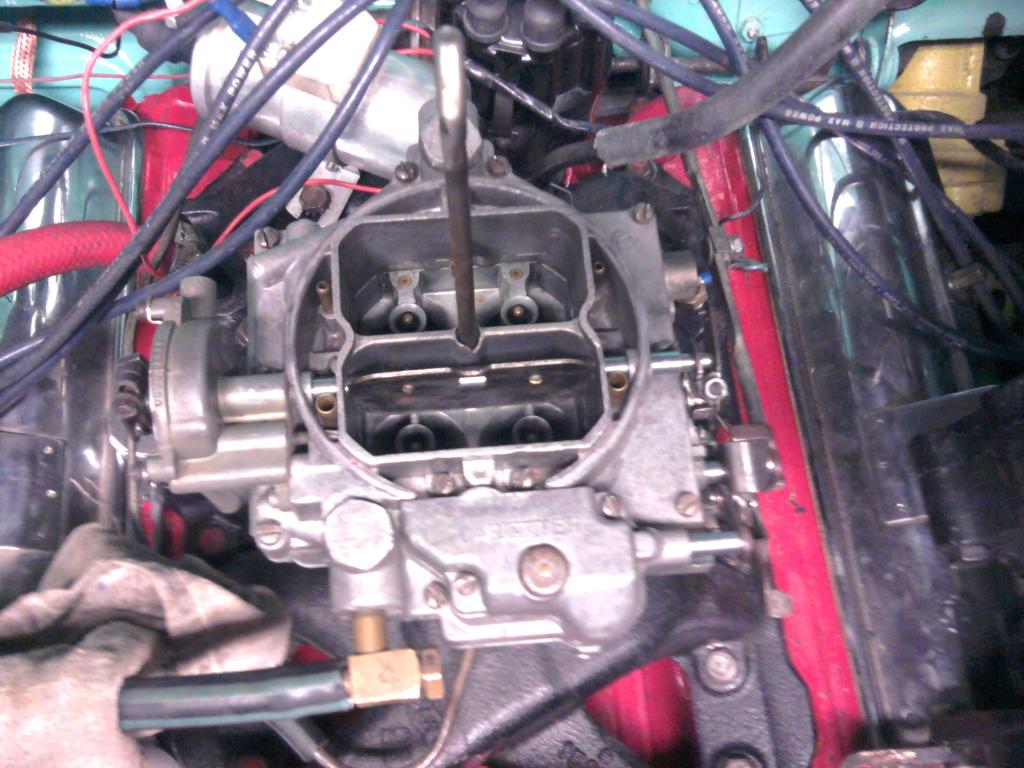

je vous envoie ca demain merci a tous.[/quo bonsoir voici les photos merci encore.

voici la suite merci TURLUTU

C'est donc bien un WCFB et c'est le 2442S, monté aussi sur les Fury. Sur les Belvedere c'était optionnel et ça faisait partie du "power pack" (avec  poussoirs mécaniques au lieu d'hydrauliques) 200 ch.
Par contre j'ai dit une c.. quand je parlais de secondaires à dépression, ça c'est 1957.
