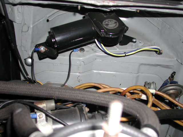

 J' ai remplacer le moteur a dépression de ma cadillac 1958  car çà fonction jamais correctement meme neuf  , quand ont accelere les essuis glaces s'arrette  c'est en plus tres dangereux de nuit et tres mauvais pour la cosommation car ont passe son temps a jouer sur la pedale d'accélérateur
 c'est extrement simple a faire  mais le moteur coute environd 200 $
Juste a intégré l'interrupteur a deux vitesses sur tablau de bord dans un endroit discret mais façilement accessible

c'est inutile de s'enervé avec les essuies glaces a depression colere çà marche jamais et l'installation de l'electrique est vraiment tres simple Bonhom
