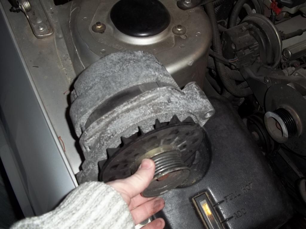

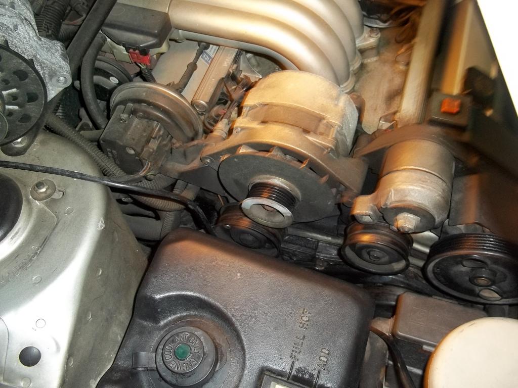

Bon, je viens de changer (enfin !!!) aujourd'hui cette fameuse poulie, eh bien c'est la galère, l'autre était complètement morte, grippée, remis une autre et c'est bon, ça tourne, j'ai changé aussi les galets ... je vais rouler dans mon coupé-cab, non de non ...
Alors, vu ma motivation, il y a quelques mois, la voiture commençait a être envahie par des objets divers et variés, ma merdasse, quoi !!!
On voit la coupable tout en bas, ainsi que les galets dont un sous l'alternateur ...
Le nouvel alternateur, pas grippé ...

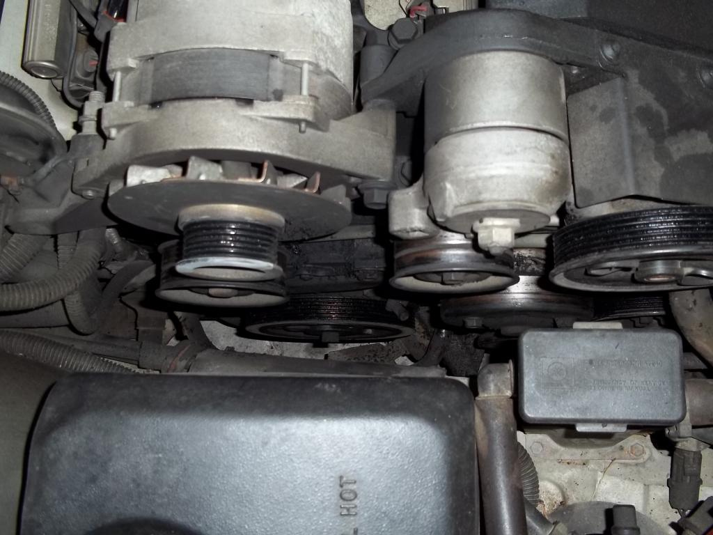

Après montage :
Bonjour la crasse après la rupture de l'ancienne courroie, heureusement, on repars sur des bases neuves !!!
L'étiquette super utile qui sauve, le chemin de la courroie :
Et c'est reparti :
Lors de l'opération, le plus chiant, c'est bien de virer cette foutue poulie, il a fallu y placé un burin puis tirer en faisant levier.
Notez aussi qu'il y a le boulon central et à l'intérieur, trois autres boulons encore, l'accès y est très difficile.
