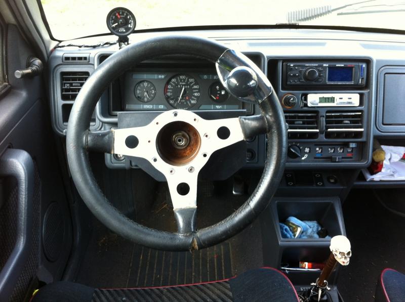

bon je sais jai pas l habitude,mais jai une question serieuse
voila jai monté un compte tour dans ma trapanelle,celui ci a quatre fils,un rouge qui va a la batterie,un vert,un noir,un blanc
le rouge en direct sur la batterie on est daccord
mais le mystere cest que quand je branche n importe lequel des trois autre fils sur la bobine d alumage,,,,,,,,,,,et bien ca marche
normalement je devrait brancher une masse en plus du fil d information,non????
pas que je me plaigne mais si quelqun pourait m eclairer Idea
merci d avance

En faite tu branche le moins bobine  et çà part a la masse le moins bobine
 par contre ton regime est bon Okay

Le rouge surtout pas en direct sur la batterie, ça va te la vider en moins de deux.
Faut le brancher sur un + contact

Je dirais un fil pour 4 cylindres, un fil pour 6 cylindres et le dernier pour 8 cylindres ...
Je dis parce que le mien est comme ça...
Est ce le même régime affiché quelque soit le fil ou non ?

pourtant le ctour ne se met en route que lors que le moteur tourne puis qu il est branché sur l alumage
mais je vait voir demain matin,merci du tuyau
et oui le régime est le meme quinporte le fil

branche le apres la clé de  contact ....

 çà consomme pas grand chose mais tu raison

Au ralenti je suppose mais dans les tours ?

 Il  y a surement un fil pour l'eclairage et pour l'eclairage  il faut la masse

bah,vais pa menmer.......er avec ca,je vais metre un petit inter et voila
de toute facon si ca se trouve cela me plaira plus dans un mois et je vait tout virer
vi je suis un peut instable et skyso aussi
sinon merci a tous du coup de main TRINQ
il est quand meme mignon trouver pas????
en haut a gauche mort de rire

rouge .....................plus baterie
blanc......................éclairage
noir........................masse
vert........................bobine d'allumage
c'est un compte tour auto meter
si ça peu t'aider

merci ca va le faire,cest les meme fils,donc cest ca
