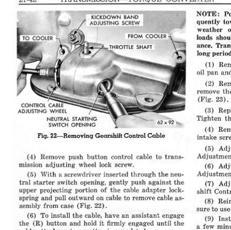

je voudrais comprendre comment demonter le cable qui commande le shifter sur mon imperial 62, car il y a une fuite a ce niveau.

Juste dans les trucs un peu couillon, pour ta fuite, je regarderais qu'il n'y a pas de surpression dans le carter (reniflard bouché) ou que le circuit de ce câble n'a pas un cheminement qui pourrait créer un syphon.
J'ai eu le cas d'une fuite sur une machine assez meumeu: l'huile (hydraulique) sortait dans une boite électrique à 3 metres de l'unité mécanique à cause d'une surpression dans le réservoir et l'huile filait le long des fils d'un cable électrique jusu'à la boite de raccordement. Vicelard le truc mais bien réel.
Bref, juste une modeste piste qui ne vaut pas grand chose en attendant que Phill fouille dans ses archives...

en fait je n'ai pas encore démonté ou même regardé ce dispositif, l'ancien proprio m'a dit que ça fuyait et il remettait de l'huile régulièrement.
j'ai juste posé la voiture sur un pont et regardé les gouttes, bilan ça fuit a l'emmanchement du cable sur le carter de boite, et cette fuite semble etre un classique sur ces modéles.

J'ai renseigné Christian donc tout est OK. Il n'y doit plus y avoir grand' monde dans le milieu professionnel (et pas dans le milieu "collection") qui sache comment déclipser le câble d'une Torqueflite (les dernières sont en 1964) surtout que la méthode a varié selon que la boîte est une 727 ou une 488 "fonte", qu'il y a une "roue" ou non. L'important est de connaître quelqu'un qui sait, faut avouer que je l'ai fait des dizaines de fois et que la méthode est tout sauf mécanique, sur la photo c'est facile d'appuyer avec un tournevis sur le bout d'un ressort tout en tirant le câble, allez le faire à 2 m de haut sans rien voir dans le trou et avec la main coincé entre échappement et châssis ... Les jurons peuvent aussi aider Razz

A remettre, ça doit être joyeux aussi mort de rire
