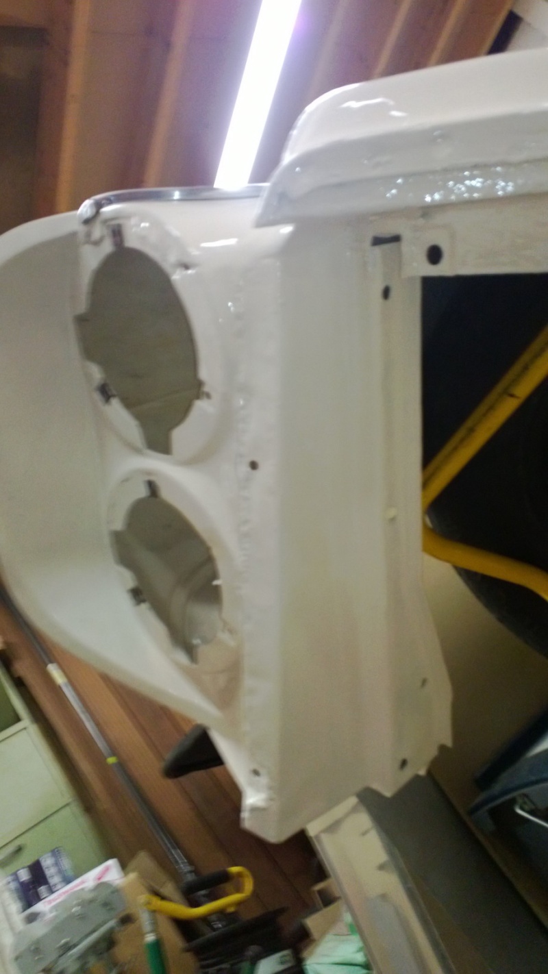

Commençons par les travaux de tôlerie effectués à mon atelier fin 2012 avant que l'auto ne reparte en Normandie chez son maître.
C'est l'histoire d'un capot qui avait bisé un réverbère .....
NOVEMBRE 2012

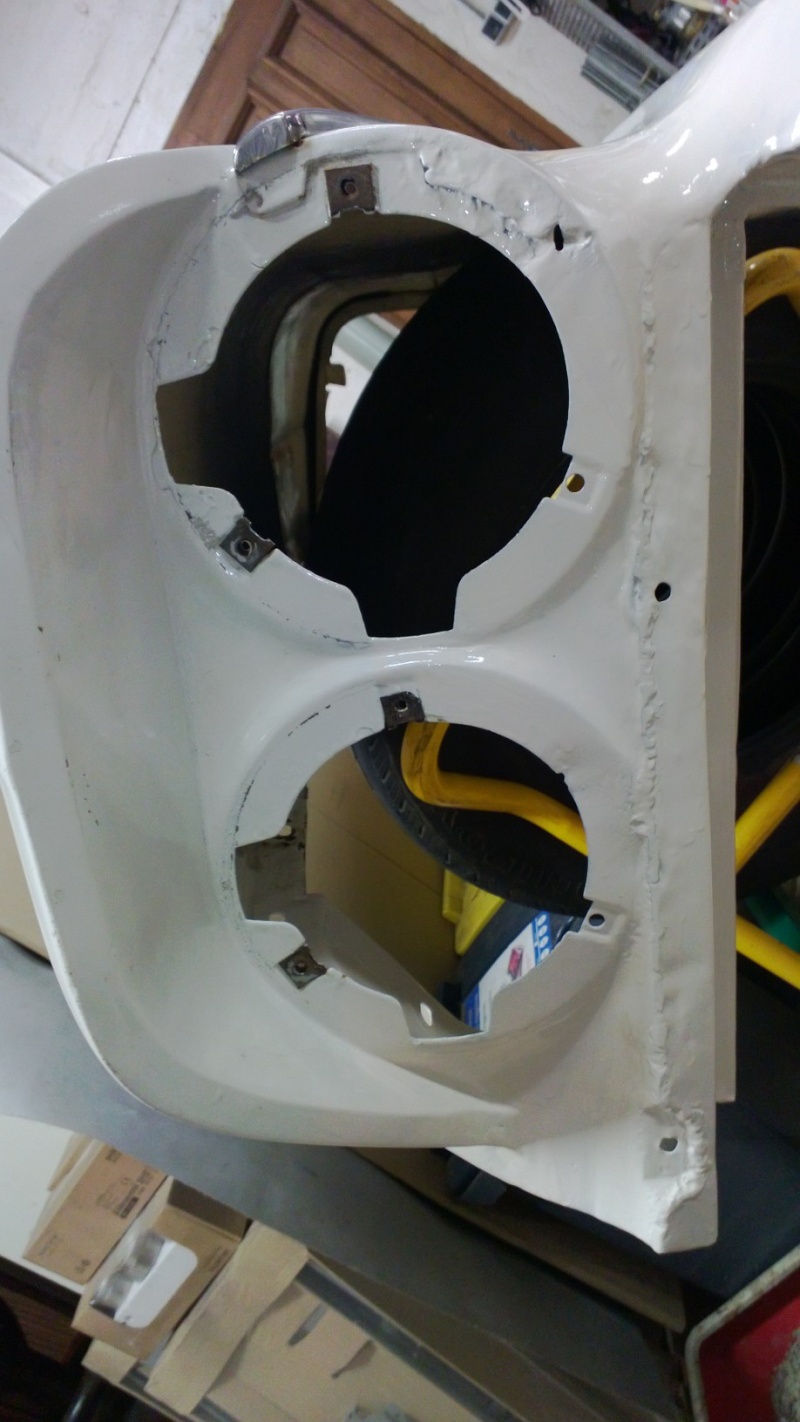

Puis l'auto est parti en Normandie.....Là Gérald reprend le flambeau et commence à s'occuper des bas d'ailes avant, les visières de phares , la jupe AV , enfin le classique sur ces autos là ....Je poste en même temps ses propres commentaires .

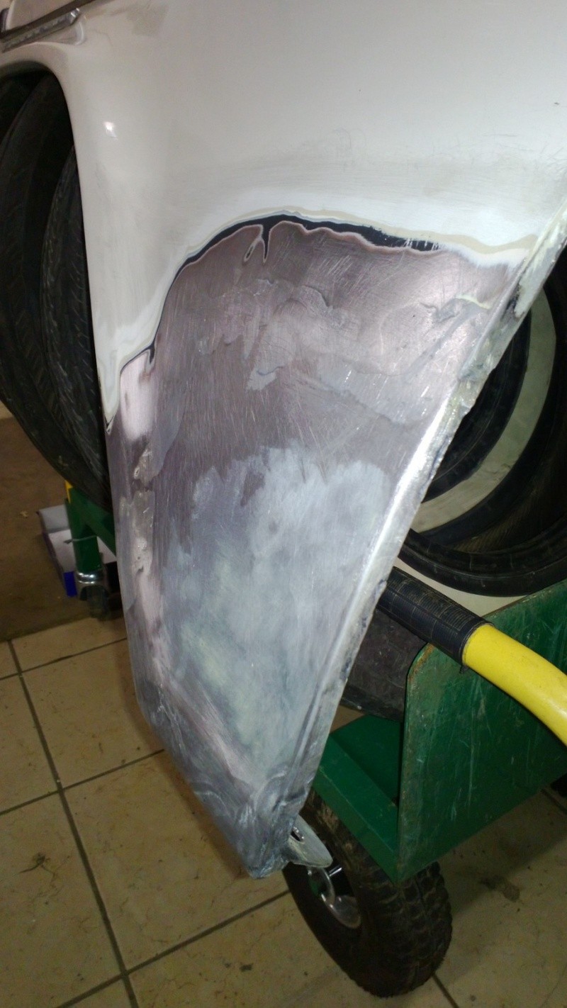

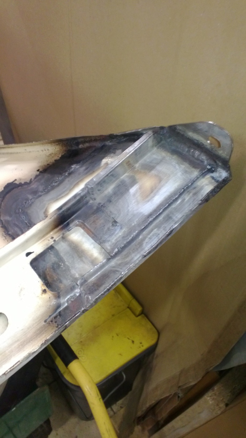

AVRIL 2013
Restauration totale en cours du compartiment moteur , de l' ensemble de l' avant de la voiture, réfection des ailes avant, avec de la bonne tôle neuve plus épaisse , soudures oxy acétylénique à l' ancienne ,et finition à l' étain sans aucun mastic, et après avoir rentré les cordons, et sans les meuler non plus... Je trouve que dans le temps le mastic ne fait qu'empirer les choses!
tout ce qui est démonté est nettoyé gratté et repeint et réparé...comme je pense qu'il faut le faire, tout cela après avoir réuni un peu de pièces ( le plus long)...
sinon c'est démerde à donf...
le pire pour l' instant a été la commande des vitesses par boutons , ressorts absents et câbles bricolés...
tout est en ordre de bonne marche à présent...
