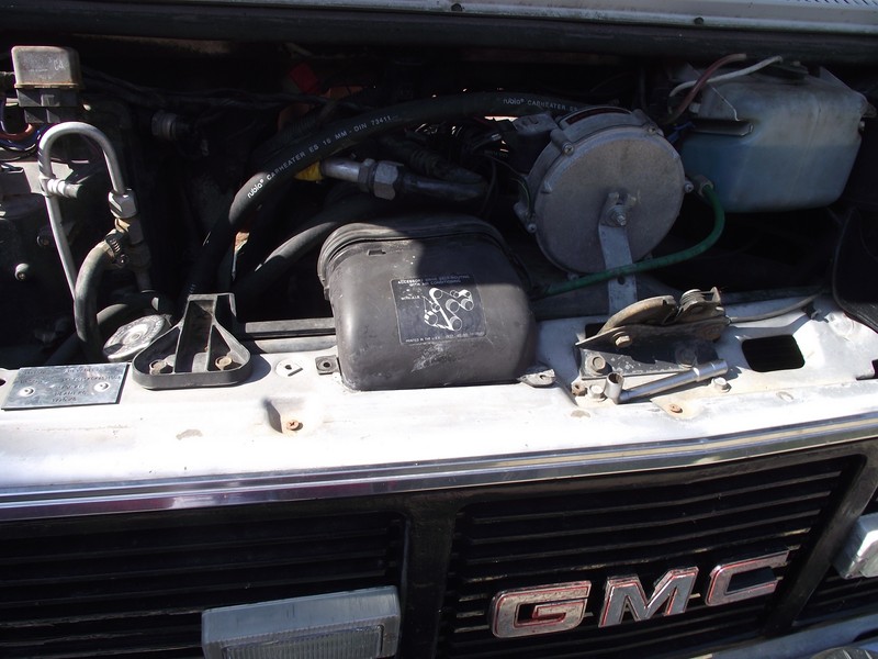

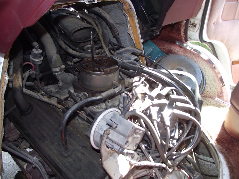

   j'ai acheté ce van GMC  de 1989  VANDURA 2500 équipé au gas par un dénomé Vincent d'orlean  ( un soit disant proffessionnel ) , j'ai donc fait le plein et tenté de le ramener de Blois au gpl  mais impossible de lui faire prendre un regime normal  j'ai donc pas insisté de retour a la maison j'ai donc ouvert le capot du moteur un 350  en injection TBI double point .

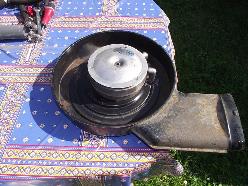

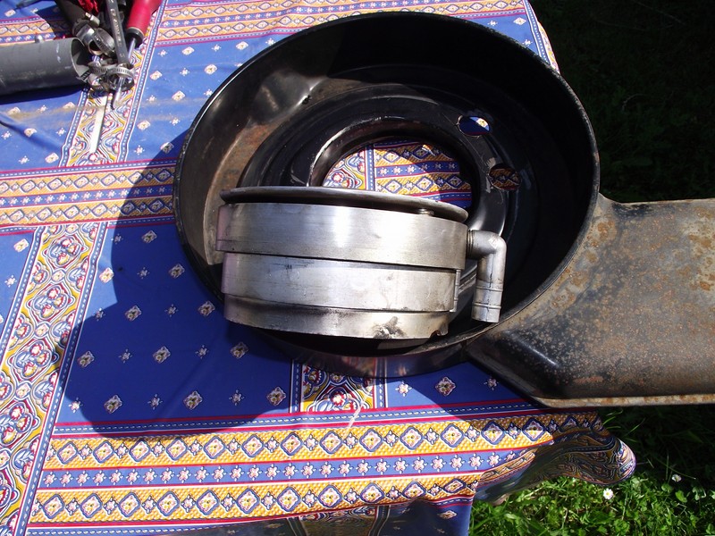

   Premiere chose a controler l'arrivé du GPL sur la tete d'injection ,je retire le capot superieur du filtre a air et premiere surprise pour faire passer les tuyaux de gaz le filtre a air a disparue !!!!!!!!!!!!!!!!!!!!!!!!!!!!!
  le diffuseur un systeme que j'ai toujour refusé d'installé un syysteme pret a l'emploi qui reduit l'entrée d'air au minimum y compris a l'essence
  et je continue l'inspection une manche a air part du filtre a air pour finir devant le radiateur par une écope qui prend l'air frais
ont voit ici la grosse durite en caoutchouc partir vers l'avant

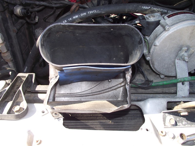

l'ecope avec le schema des la couroie serpentine

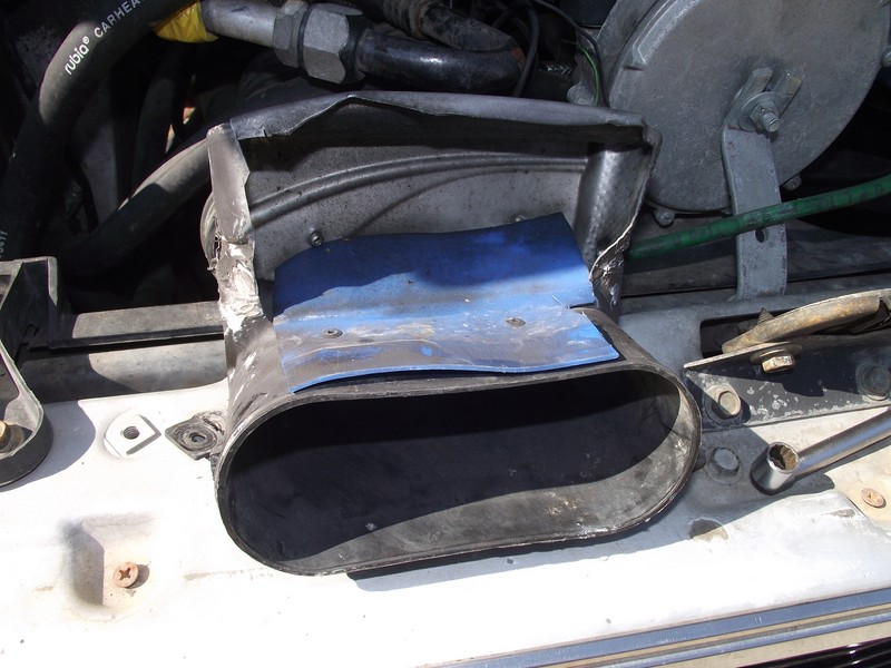

et la surprise en demontant l'écope
  vous la voyer a l'envers et l'entrée de l'air totalement obturé çà veux dire que le moteur n'a pas de rentrée d'air suprimé a 90%
  tout çà car cette installateur incompetant n'a pas compris comment crée une depression pour faire fonctionne le diffuseur GPL
 meme a l'essence le moteur fonctionne sans air une énorme imbécilité et le moteur en souffre  car il surchauffe et ne tire pas

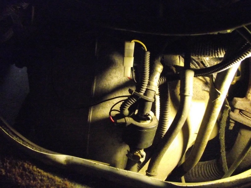

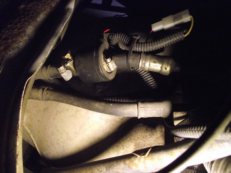

 mais çà s'arrette pas la ,pour couper  l'arrivé d'essence coupure d'un tuyaux haute pression d'arrivé d'essence au TBI   le tout fixer avec de vulgaire serflex carrement un danger publique
   la bonne solution c'est de coupé le fil d'alimentation des injecteurs c'est pourtant simple .
 et çà ne s'arrette pas la , le réservoir sous la banquette arriere qui se transforme en lit électriquement fonctionne avec difficulté mais pourquoi ? ,tout simplement parce que le systeme de transmission du moteur par cable repose sur la polyvanne et le reservoir et c'est  completement tordu .
   j'ai retourner le reservoir et décaler un peu la banquette remis des fixations a la banquette et tout fonctionne
  j'ai modifié l'arrivé du gaz sur le TBI  deux bout de tube arrivent directement sur les entreé d'air des papillons et çà marche d'enfer
  Je vous ferais des photos du systeme qui marche au prochain démontage  du capot et c'est pas de la tarte

  OUI certainement car il a fonctionné à l'essence avec une ariver d'air restreinte au minumum mais le proprietaire qui l'avait fait monté n'a que tres peut rouler il c'était fait une frayeur car le moteur callait et plus de frein colere
   le moteur emet une petite fumée d'huile le matin au premier démarage qui n'est pas étrangere a ce traitement
