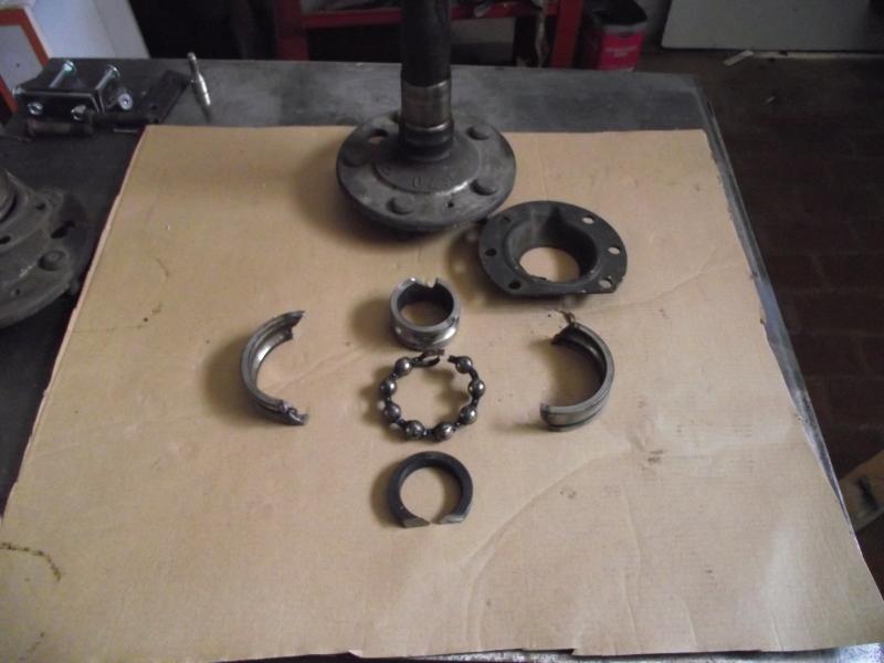

 Apres 50 ans de bon service un petit ronronnement a commencè a l'arriere de la voiture et vite localisé les roulements extrieures de l'arbre de roue
 puis çà  c'est agravé  jusqu'a couvrir le son de la radio ,
 Commande de deux roulement avec leur frette chez    http://www.caddydaddy.com/
   115 $ l'un plus transport

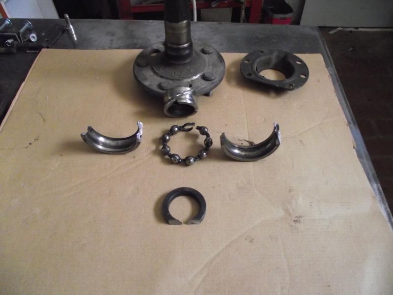

  démontage de l'arbre facile , la roue puis deux boulons sur le tambour et quatre boulons tiennent l'arbre , je tire dessus et c'est sorti
  Ensuite çà ce complique il faut couper la frette qui est monté a chaud , donc coupage a la petite disqueuse disque fin 2MM
  Puis au toure du roulement car j'ai pas d'extracteur assez long  , coupe de l'exterieur et de l'interieur finir d'un coup de burin pour qu'il casse
  il faut biensure il aller en douceur sans endommager l'arbre

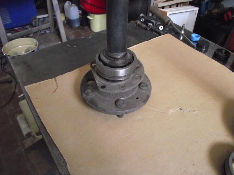

  ensuite reste a trouver un bout de tube du diametre interieur du roulement et plus long que l'arbre  et quelque coup de marteaux pour l'enfiler a fond sans oublier de mettre avant la flaque
   puis il faut chauffer la frette au rouge tres vif presque cerise et le lacher droit pour qu'il arrive directe au roulement et refroidire avec des chiffons mouillés
  et remonter en place aprés nettoyage du tube de pont pour enlever tous les copeaux et c'est repartie pour !!!!!!!!!!!!!!!!!!!!!!!!!!!!!!!!!!!!!!!
