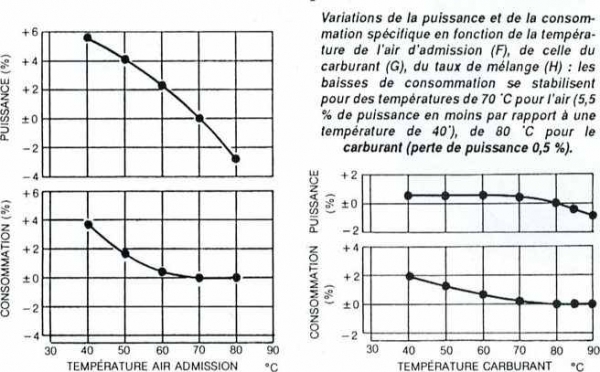

En effet l'air frais pour le mélange air/essence est important, surtout comme le dit Michel en été, il faut aller "prendre" l'air le + frais possible, en tout cas pas autour du moteur !!! Bon sur des voitures sans soucis de la performance c'est pas trop grave mais si vous voulez pas perdre des chevaux sur une sportive autant sacrifier la belle gamelle chromée qui prend l'air tout autour !!
En hiver et sous nos climats on ne risque pas de givrer le carbu donc, à moins en effet de vouloir l'origine, la prise d'air chaude, surtout comme je le disais si elle est automatisée par un clapet à dépression, laissons là fermée. Tiens les "anciens", vous vous rappelez sur nos filtres à air de françaises (je pense à la 1301 ou l'Aronde ) y'avait une position "hiver / été" avec un petit levier sur le filtre !
Pour l'influence de la T° voir l'image
