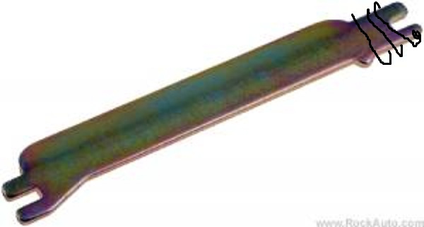

Voulant refaire les freins arrière sur mon Chevrolet, j'ai constaté du côté droit que le petit ressort sur la barre de freins était cassé, et cette dernière était tombée .
Il s'agit de cette barre et le ressort que j'ai essayé de reproduire :
Problème : aucun kit de ressorts ne possède celui-ci et je ne le trouve pas au détail... Help!!!

même sur Rockauto?
MessagePosté le: Mar 20 Nov - 11:54 (2012)    Sujet du message: Problème de freins arrières Répondre en citant
Cela se vend en kit, c'est de la quincaillerie et tu trouves cela facilement,cder chez rockauto risque de te couter plus cher que de voir un specialiste en france.
MessagePosté le: Mar 20 Nov - 12:26 (2012)    Sujet du message: Problème de freins arrières Répondre en citant
ou dans une casse, c'est du standard GM
MessagePosté le: Mar 20 Nov - 14:14 (2012)    Sujet du message: Problème de freins arrières Répondre en citant
Ben non, justement, c'est ça le problème! Tous les kits de ressorts trouvés ne proposent pas celui là; j'ai trouvé quelques modèles pour Ford ou Oldsmobile, par exemple, mais ça ne correspond pas au miens. Comme le suggère Formula, en occase peut être...
MessagePosté le: Mar 20 Nov - 18:28 (2012)    Sujet du message: Problème de freins arrières Répondre en citant
Peut être la solution dans la corde à piano ?
Enfin moi, c'est ce que je ferais si c'est introuvable.
Juste le diametre du fil à respecter au mieux.
MessagePosté le: Mer 21 Nov - 11:22 (2012)    Sujet du message: Problème de freins arrières Répondre en citant
Originale comme solution; j'n'y aurais pas pensé! Mes mon Chevrolet jouera du piano un autre jour car le problème a été résolu grâce à Patchevy qui a trouvé ça dans ces archives! Encore merci!

Ok, dans l'absolu, c'est mieux avec une piece originale.
Mais sans rire, je me suis dépanné comme ça sur pas mal de carbus par exemple.
ça me sert aussi souvent pour reparer des cables cassés dans leurs gaines.(genre ouverture de capot)
Avantage pour nos US: souvent le diamettre de la corde à piano est en cote US.
Ton ressort pour les freins n'est pas capital mais si c'était pour le rappel des machoires je ne jouerais evidement pas avec autre chose que du ressort d'origine...
Je préfere le préciser...
MessagePosté le: Mer 21 Nov - 12:35 (2012)    Sujet du message: Problème de freins arrières Répondre en citant
Pas capital, mais n'empêche qu'il s'est cassé et la barre était tombée sans faire de dégâts, heureusement! En fait, je m'en suis rendu compte grâce au contrôle technique qui a repéré un problème avec le freinage arrière droit et le frein de secours...
MessagePosté le: Mer 21 Nov - 13:02 (2012)    Sujet du message: Problème de freins arrières Répondre en citant
Pour moi c'est bizarre car même sans ressort, la barre ne devrait pas tombé.
Mais on n'est pas non plus l'intérieur du tambour pour suivre ce qui se passe.
Le ressort est là pour tenir les cette barre et le levier du frein de parking  en contact pour qu'elles évitent de faire du bruit.
Le frein de parking n'était pas exagérement détendu ?
MessagePosté le: Mer 21 Nov - 15:09 (2012)    Sujet du message: Problème de freins arrières Répondre en citant
Tu as raison pour le frein de parking; il est nettement à retendre!
