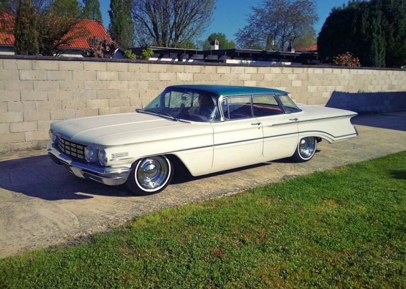

Voilà le résultat de mon travail de samedi avec le nouveau proprio pour amener sa soucoupe roulante à une basseur décente ...
On a maintenant moins 6 ou 7 cm avec une spire en moins à l'avant . J'ai refais la même opération que sur mon Olds 59 ya trente ans et j'avoue que j'ai pris du plaisir rock'n'roll à revivre ma jeunesse Okay
Photo ;
depuis la photo , Brice m'a dit quelle s'est un peu tassée

belle caisse, mais enlever une spire ça affaiblit la suspension, comment as tu fait pour remédier à cela ?
IAN
MessagePosté le: Mar 20 Nov - 12:00 (2012)    Sujet du message: L'Olds 60 ex cousin de Serge Soulié Répondre en citant
Nan , ç'à raidit légèrement au contraire avec une spire en moins .Elle s'enfoncera moins facilement sur les bosses,pas plus mal avec moins de garde au sol .
Ce serait mieux peut-être en montant des amortos à double effet (simple d'origine avec effet à la détente). Mais pour l'avoir vécu avec la mienne qui était à  à peine 5 doigts du sol , le comportement était sans soucis.
Alibi : au démontage on a trouvé un ressort cassé de 3/4 de spire ; bonne excuse pour "rééquilibrer" la bête

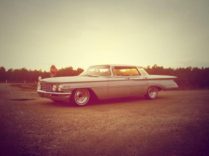

Je sens que je vais un peu "détonner" mais
1°) la voiture  me semble etre plus basse a l'avant  qu'a l’arrière
2°) pour faire le "kacou" on prends  autre chose qu'une  vielle dame comme elle (dérapage)
Bref s'il continue ainsi, il ne la gardera pas longtemps c'est dommage.
MessagePosté le: Dim 28 Avr - 09:54 (2013)    Sujet du message: L'Olds 60 ex cousin de Serge Soulié Répondre en citant
Qui n'a pas de temps en temps un p'tit coup de "folie" au volant , moi le premier à l'époque quand je roulais avec mon Olds 59 même version même droppage avant ..., sans que ce soit une habitude . Vrai qu'il ne suffit que d'une fois .
Depuis il a descendu l'arrière - mais moi je trouve chouette un air un peu penché en avant (comme pour les filles ...)

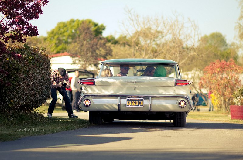

En attendant il la soigne , voyez sa nouvelle robe ci dessous ;
MessagePosté le: Dim 28 Avr - 13:23 (2013)    Sujet du message: L'Olds 60 ex cousin de Serge Soulié Répondre en citant
Waouh, quel style cette auto!
Je regardais la plaque, et je me demandais ou faire ce genre ?
J'aimerais bien faire une plaque américaine avec les inscriptions françaises dessus moi aussi Embarassed
MessagePosté le: Dim 28 Avr - 13:35 (2013)    Sujet du message: L'Olds 60 ex cousin de Serge Soulié Répondre en citant
  c'est avant tout SON auto  pour son plaisir , et je la trouve tres belle aussi
 attention Quentin c'est une plaque illegale toujours en avoir un jeu legale dans son coffre avec la pince a rivet ont sait jamais
