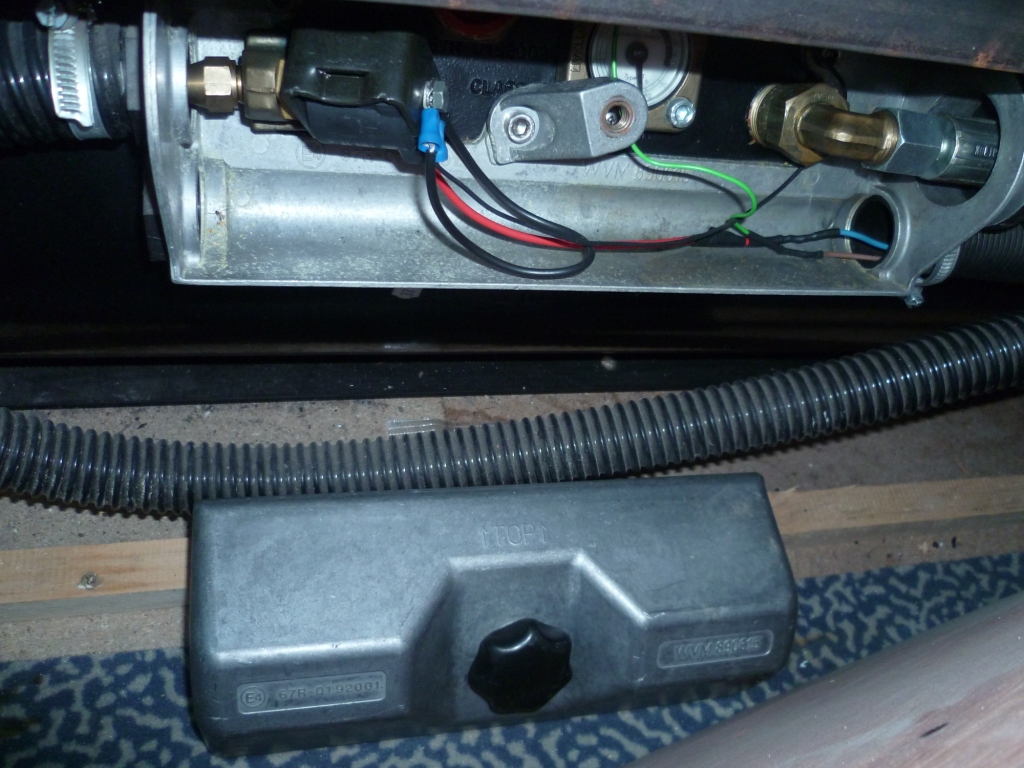

MessagePosté le: Sam 1 Déc - 14:49 (2012)    Sujet du message: filtre et joint Répondre en citant
Loading...

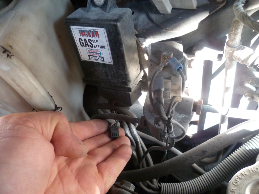

voici les photos .....
si j ai bien compris la procedure:
ouverture du capot de la bonbonne,je debranche le fil de l elctrovanne pour fermer le circuit:
j ai le systeme electronique.(electrovanne ,boitier,et prise) l electrovanne sur le circuit de rechauffage
ça sent le gaz là:(meme a l arret Shocked :

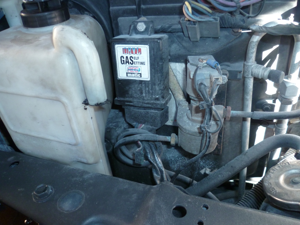

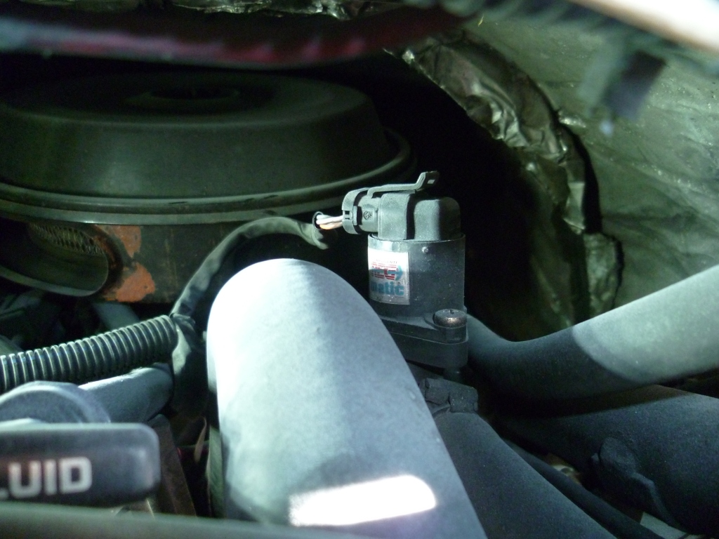

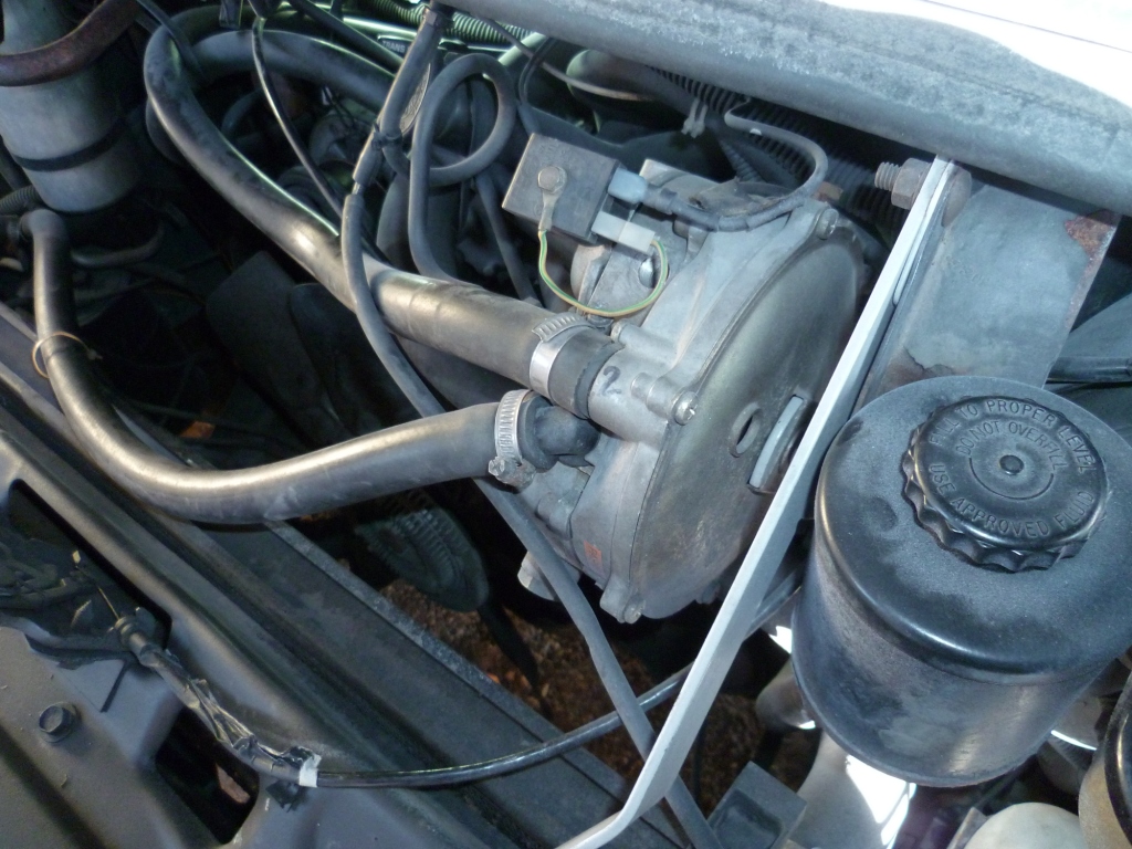

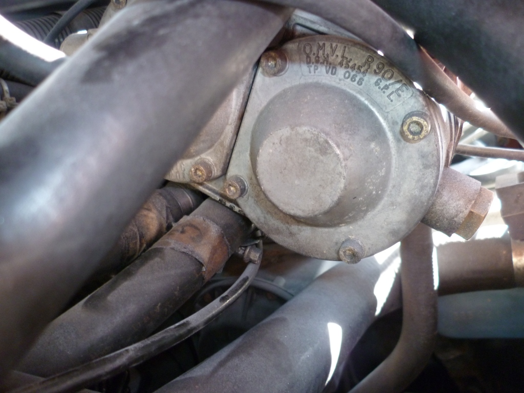

oui j ai ça sur le vapo:
sinon sur l electrovanne:
technica italy type dgm
MessagePosté le: Sam 1 Déc - 18:30 (2012)    Sujet du message: filtre et joint Répondre en citant
 C 'est çà la pochette pour vapodetendeur OMVL R90/E   ET un kit pour electrovanne gaz technica italy type dgm
  sur le vapo tu à les deux sorties gaz haut en bas utilisé

ps:euh pour le reglage de mon electrovanne electronique (vis 3000) y faut quoi? un truc qui se branche sur la petite fiche sous le boitier electronique Shocked

   oui pour le reglage il te faut un petit voyant de control et de commande qui se branche sur la prise faut que je fouille dans les cartons mais je doute qu'il m'en reste

on peut encore en trouver de ces machins? Shocked sinon ...........bouhouuuu .....obligé d aller au garage
j ai trouvé ça sur l OVML:( y aurait il le fameux truc ?et si cela peut servir a d autre!!!)
