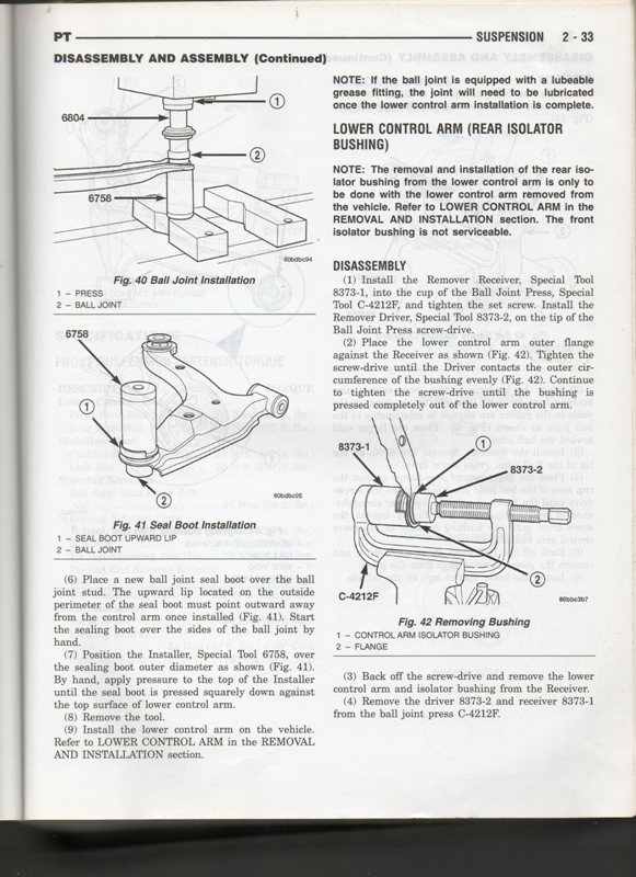

je recherche une vue éclatée du train AVANT de PT CRUISER ( 2,2 CRD 2004) car je dois changer les silents blocks .
Merci d'avance.

 j'ai certainement une vue  du 2000  essence   mais il est different  Question
tu veux faire quoi
VOILA
MessagePosté le: Jeu 6 Déc - 18:15 (2012)    Sujet du message: TRAIN AVANT PT CRUISER Répondre en citant
Merci Michel Okay  .Je dois changer les silents -blocks ( N°20 sur l'éclaté) car les 2 sont "nazes" et je bouffe ( un peu) de pneu...
Je me demande si je ne vais pas changer le bras complet...
A+

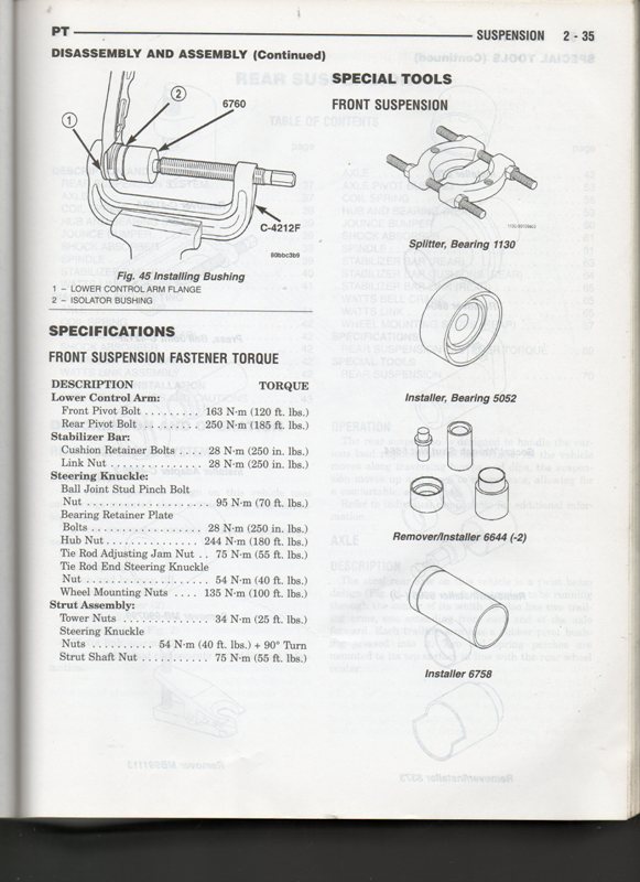

VOILA LA SUITE
MessagePosté le: Jeu 6 Déc - 19:56 (2012)    Sujet du message: TRAIN AVANT PT CRUISER Répondre en citant
Merci pour la doc.
A+

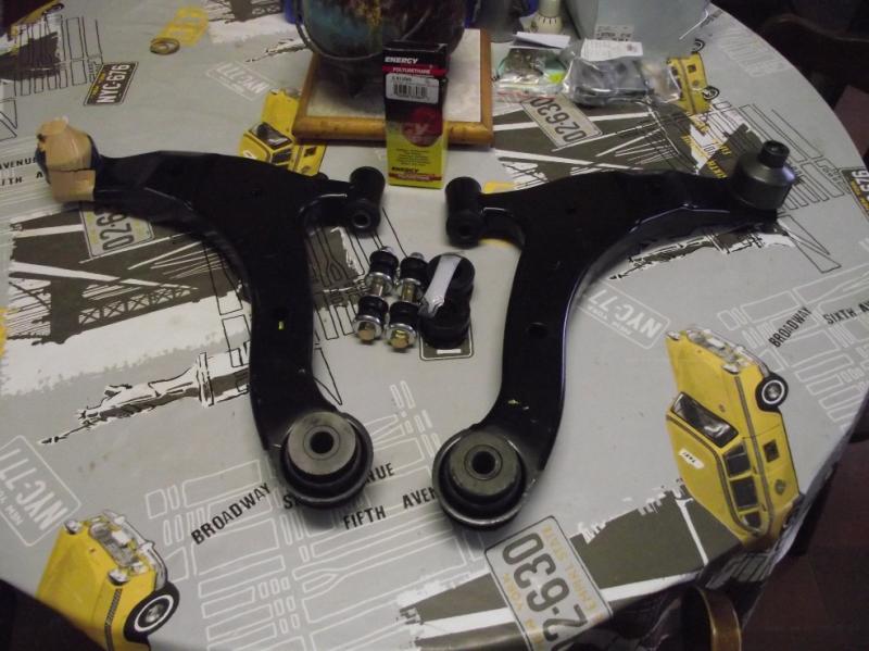

MessagePosté le: Lun 21 Jan - 11:14 (2013)    Sujet du message: TRAIN AVANT PT CRUISER Répondre en citant
 Alors  quelle nouvelle de tes triangles CLIN
 car je viens d'en acheter et j'aimerai bien savoir si tu en à chier pour réparé
 acheter chez PT CRUISER en angleterre  tres rapide a la livraison
  j'ai aussi acheter un catalytique en angleterre et un pot arriere en pologne

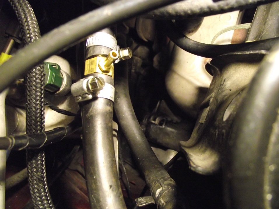

  BON  comment je vais faire sans indication colere , déja que j'avais un bruit d'enfer au démarage un couinement l'alternateur je pense , il faut que je retende la courroie et avec le gpl l'aces n'est pas simplifier   je suis dessus .
  Et puis comme une emmerde suffisait pas j'en est acheter un deuxieme mais en boite meca de la meme année que le mien 2000
J'ai payer çà une misere grace a un garage qui fait des devis de reparation de folie , et il deconseillait au proprietaire de la vendre sans controle technique çà a été tout une histoire .
MessagePosté le: Lun 21 Jan - 18:18 (2013)    Sujet du message: TRAIN AVANT PT CRUISER Répondre en citant

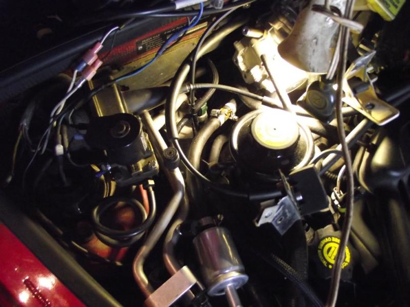

 juste pour le fun
  l'alternateur est tout en bas
  vous le voyer dans le fond
  çà y est c'est fait çà couine plus Bonhom
MessagePosté le: Mar 22 Jan - 08:01 (2013)    Sujet du message: TRAIN AVANT PT CRUISER Répondre en citant
T'es sûr qu'il y a un alternateur là d'dans! Moi j'vois rien... raseur
