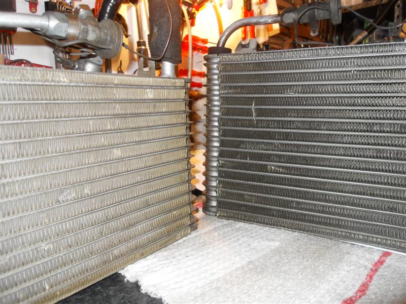

Bref, il me reste un probleme qui est l'objet de ce sujet: l'évaporateur de remplacement est moins haut que celui d'origine:
A gauche le nouveau, à droite celui d'origine.

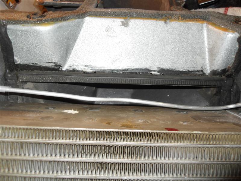

Vu le prix d'un neuf, je me propose de boucher l'espace dans le boitier. Pour le reste, tout se (re)monte normalement.
Une petite plaque en tôle devrait faire l'affaire.
Comme je ne suis pas frigoriste de métier même si je vois assez comment ça marche, qu'en pensez vous ?
Merci,
Question
Je suis bien conscient que ça devrait diffuser un peu moins de froid dans l'habitacle (je perds environ 12,5% de surface de diffusion) mais à part ça ?

No problem,tu remontes le tout et c'est a la charge que cela va se jouer,la charge a la ""parisienne aprés avoir tiré au vide.Tu devrais moins mettre de gaz,quelques grammes et rien de plus.Donc aucune inquietude a mon avis.
MessagePosté le: Jeu 27 Déc - 08:58 (2012)    Sujet du message: Climatisation Cadillac Répondre en citant
M'étonnerais aussi que tu sentes la différence. Par contre, Franck, de quoi parles-tu quand tu dit "à la  parisienne après avoir tiré au vide"?
MessagePosté le: Jeu 27 Déc - 20:52 (2012)    Sujet du message: Climatisation Cadillac Répondre en citant
La pression atmopherique a son importance pour charger convenablement le circuit,on doit donc connaitre precisement la quantité.Charger a la parisienne c'est ne pas tenir compte de cela et de charger jusqu'au point de ""rosé"" .On appele cela charger a la parisienne.C'est la methiode utilisée pour les circuit de froid industriel.
