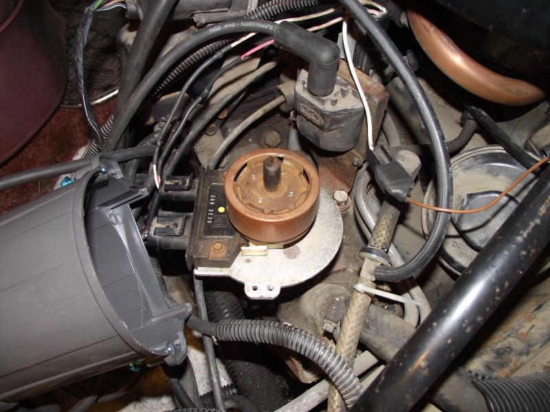

    J'ai pas mal de petit probleme sur le GMC   et la derniere  impossible de démarré  le moteur tourne mais !!!!!!!!!!!!!!!!!!  çà démare pas
  recherche de panne pas d'allumage  , mais comme c'est un allumeur a cassette avec bobine exterieur pas façile de localisé
  je démonte et surprise a l'interieur de l'allumeur c'est un vrais tas de rouille je nettoie je bricole mais rien a faire impossible de démaré comme il est dans la coure sous la flotte un coup de treuil pour le mettre à l'abris au court de la manoeuvre essais de démarrage mais rien a faire .
   il est l'abri  ,  je verrai çà demain .
 Le lendemain matin un coup de clef et çà fonctionne ,je laisse chauffer je coupe et je vais casser la croute , apres déjeuné coup de démareur rebelotte c'est en panne , je redémonte  c'est vraiment triste
  vue l'état je laisse tombé direction l'ordi et commande ROCK AUTO  allumeur , bobine , sonde à oxygene , pompe a essence.
